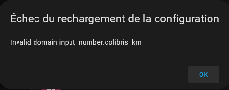

J’ai fait une modification dans /homeassistant/configuration.yaml et quand je redémare, j’ai cette erreur :
Voilà un extrait de /homeassistant/configuration.yaml
J’ai bien vu dans ton message que tu parles de customize.yaml, mais je ne trouve pas ce document…

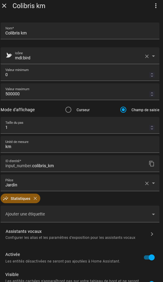

et voilà les informations sur le compteur

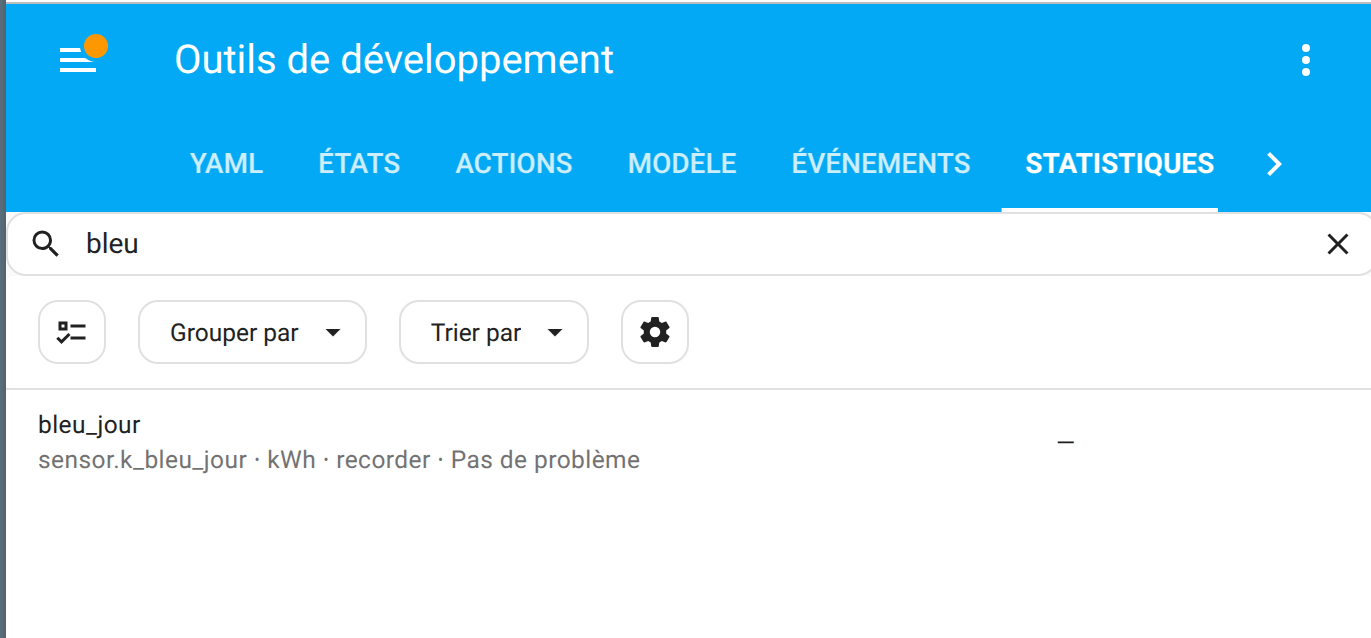

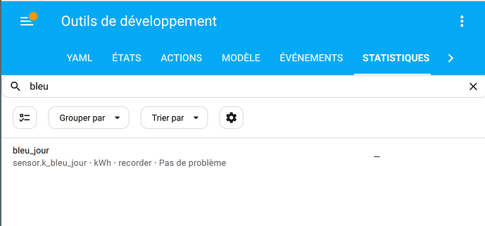

Par contre si on utilise customize :
homeassistant:
  customize:
    sensor.k_bleu_jour:
      state_class: measurement
Ca fonctionne, on passe outre l’interdiction, et dès que le sensor à été mis à jour, on le retrouve dans les statistiques :
