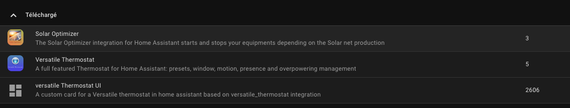

Compteur de téléchargements dans HACS
Quand je regarde mes publications dans HACS, je vois ça :
Comme vous pouvez le constater, j’ai bien un compteur de téléchargements pour la ligne VTherm UI Card mais pas pour les autres.
Si quelqu’un sait comment ça marche, je ne trouve rien sur cette fonction.

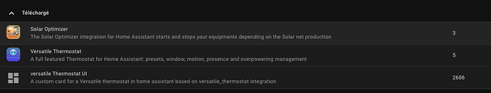

Hello @Giga77 ,
Finalement, ca ne marche pas si bien de que ça.
J’ai mes compteurs bloqués à une valeur bien faible (et j’ai la faiblesse de croire que VTherm est téléchargé plus de 5 fois, surtout quand je vois le compteur de VTherm UI Card) :
C’est pas 0 curieusement mais une valeur très faible qui est vraiment curieuse.

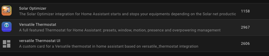

Ca marche bien chez toi ?
j’ai ça chez moi :
C’est mieux donc. Le zip_release a fait du bien on dirait.
Merci @WarC0zes !
Bon c’était bien ça le soucis:
