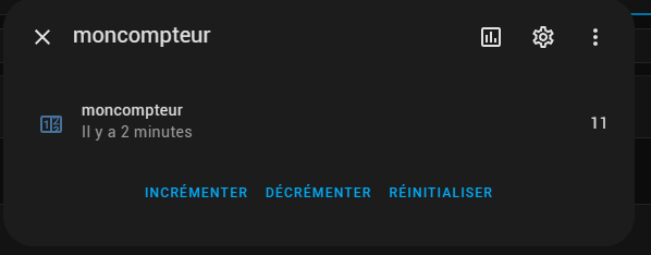

Ok merci, ca compte mais seulement sur counter.moncompteur

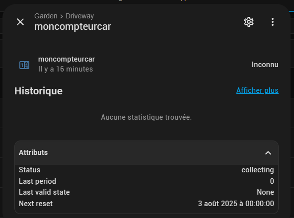

mais pour sensor.moncompteurcar qui est un compteur de service public, il reste à inconnu
alors que le compteur « standard » est OK

Comment as tu créé ton compteur de service public ?
Quand j’en crée un, il faut que je renseigne le senseur logique dont l’état incrémente le compteur

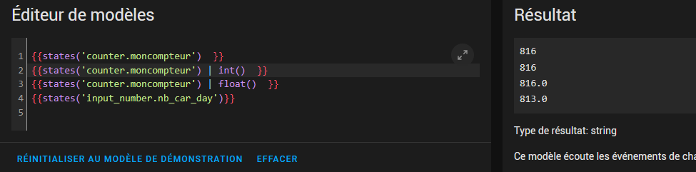

Dans les outils de dev ton « {{states(‹ counter.moncompteur ›) | int(0) }} » renvoit quoi ?
Tu es sûr qu’il y a besoin de guillemets ?
il me met ceci:

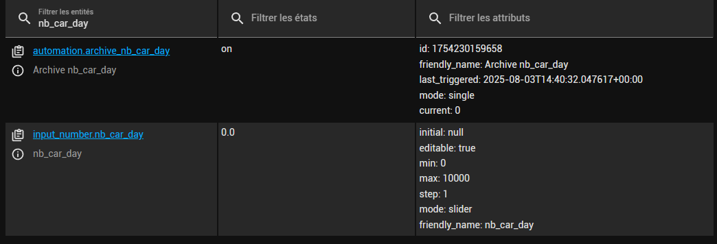

non, il reste à 0.0
en executant l’automatisation ,j’ai le message Erreur d’exécution de l’action
expected float for dictionary value @ data[‹ value ›]. Got None
ei il me détruit mon script et met:
actions:
  - action: input_number.set_value
    data_template:
      value:
        "[object Object]": null
      entity_id: input_number.nb_car_day
je connais objectif null, mais c’est pas cool là…
si je laisse les guillemets, j’ai plus d’erreur, mais ca ne fait rien.
Tu essaie de le faire dans les outils de dev. via l’onglet action ?
ca a l’air d’etre ok avec:
  value: "{{states('counter.moncompteur') | int(0) }}"
(testé avec action)

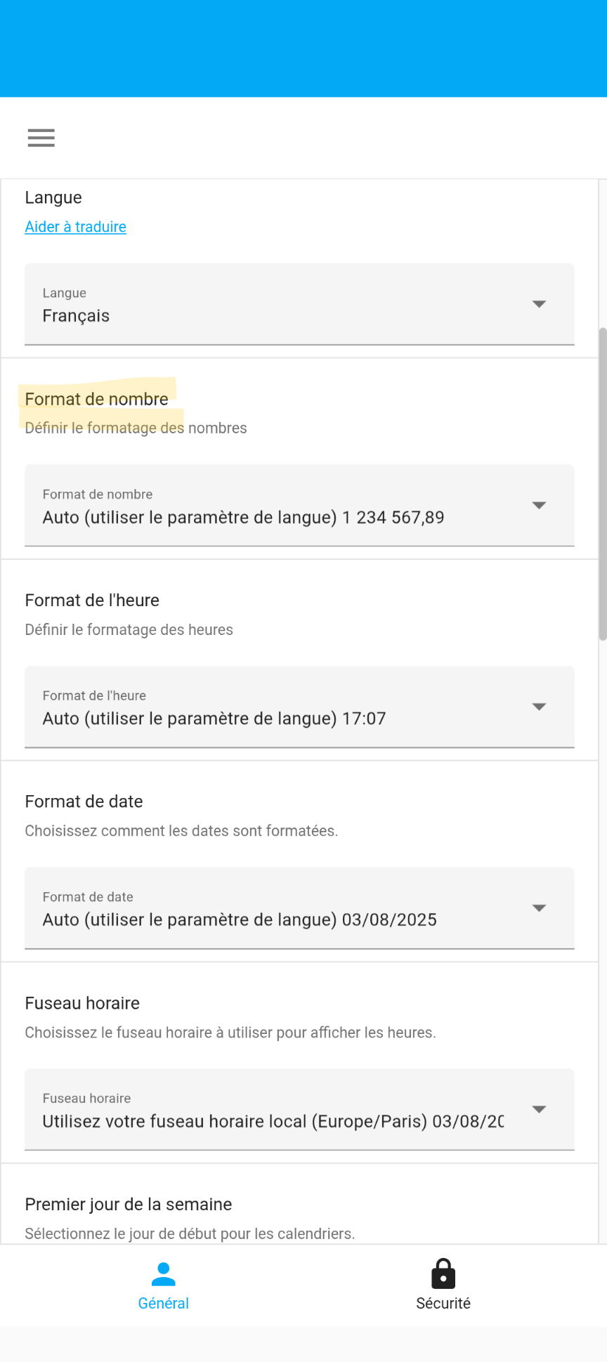

reste à voir comment virer le .0 de 801.0
Dans tes paramètres utilisateur peut-être ?
j’ai surtout l’impression que c’est au niveau de l’input_number…
Les input number sont forcément float. Apres tu change dans l’affichage.
L’affichage, c’est pas bien grave, tant que ca ne me cause pas de soucis dans le calcul en lui même, c’est l’essentiel.
