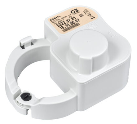

J'ai un compteur d'eau tout neuf mis en place peu après mon emménagement par la société de gestion du réseau d'au de ma ville. Ce compteur est équipé d'un module radio HRLc G3 comme celui du lien suivant :
https://www.diehl.com/metering/fr/produits-et-solutions/produits-services/logiciels-composants-systemes/hrl-c-g3-fr/
Est-ce envisageable de récupérer les données émises par ce compteur ? En espérant que ces données soient émises en continue, je veux dire, qu'à chaque L consommé ou autre, il y ait une info envoyée...
Je pense connaître la réponse, mais sait-on jamais ^^
Bonne journée
et à bientôt.
Les données transmises par le module radio HRL-c-G3 de Diehl Metering sont chiffrées à l’aide d’une clé individuelle utilisant l’algorithme AES-128 en mode CTR…
Cela signifie que pour accéder aux données, il est nécessaire de disposer de la clé de chiffrement spécifique associée à chaque module. Sans cette clé, il n’est pas possible de lire les informations transmises par le module HRL-c-G3.
Tu peux demander à l’exploitant mais ce n’est pas gagné… :sweat_smile:
Ha oui ! Bon bah mince… pas envie de m’enquiquiner à chercher à obtenir cette clé, surtout que le compteur est en LOWRAWAN, et je n’ai pas ce genre d’équipement :sweat_smile:
