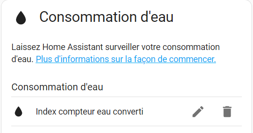

Le sensor, il pourra être appelé dans le dashboard énergie. Il reprend le compteur précédemment créé et le converti. on peut peut-etre s’en passer, mais à la base je voulais mettre un 0.25L/pulse. Donc j’aurais pu jouer ici avec le float * 0.25 mais j’ai finalement pris un 1pulse par litre donc float * 1

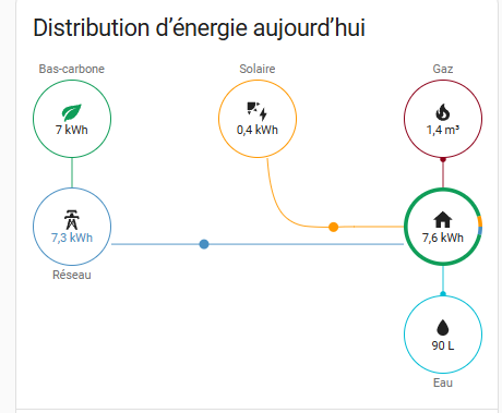

Et donc dans mon dashboard énergie j’appelle mon sensor template :
Et ca marche bien depuis un moment comme ça !

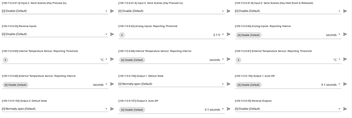

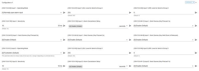

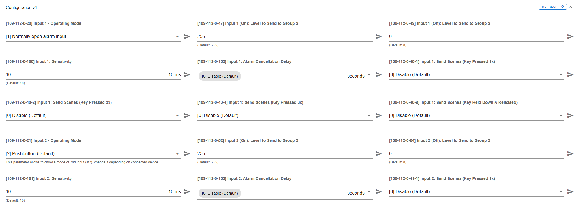

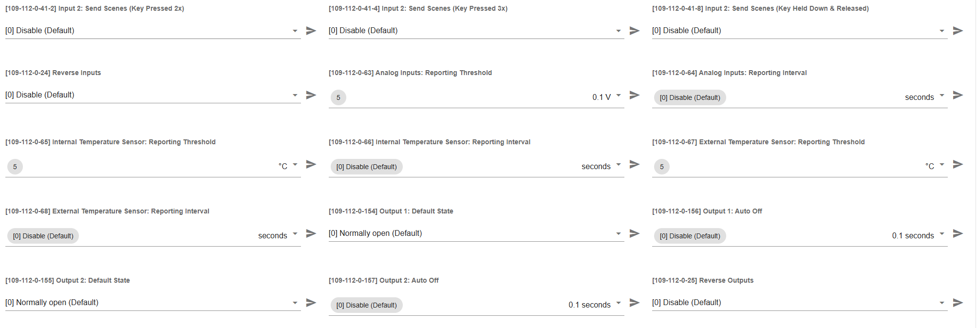

Beaucoup de paramètres sont restés par défaut sur le module. Ci joint les captures si tu veux comparer
Après au niveau explication dans HA, j’ai mis tout un peu plus haut dans le fil avec les yamls.

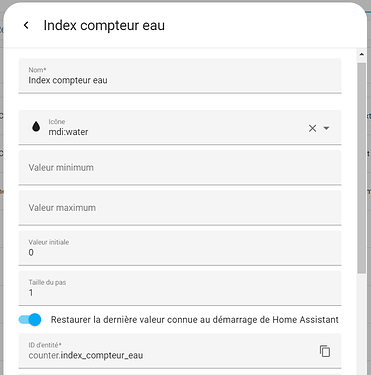

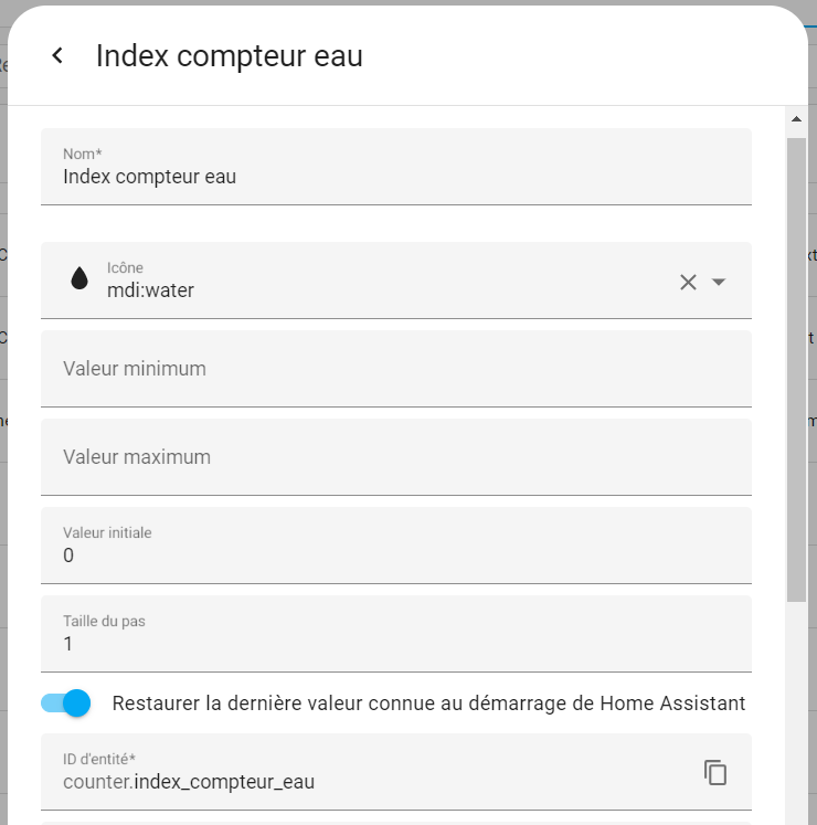

En résumé, j’ai créé un simple compteur via les entrées, il s’appelle « counter.index_compteur_eau ». Ca permet juste de pouvoir incrémenter un index, et de le garder même au redémarrage de HA. En gros il a pour role de compter les pulses.
