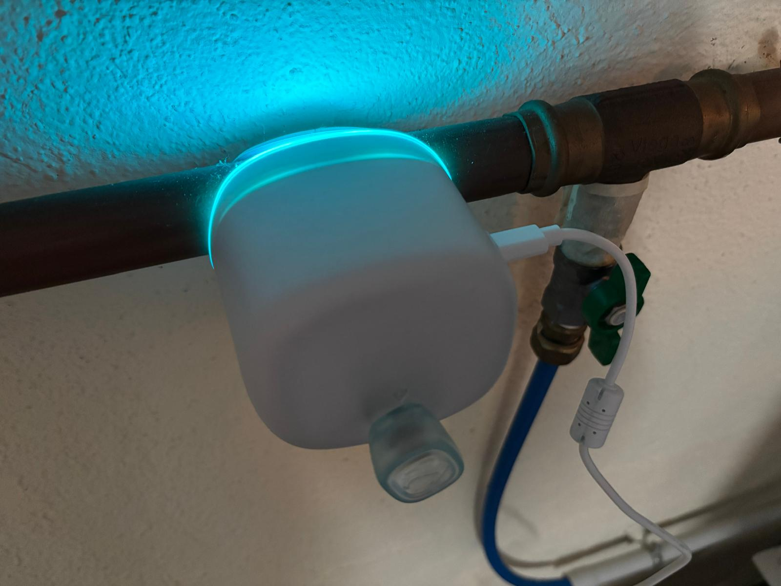

J'ai acheté un compteur d'eau Droplet (by Hydrific) aux USA et je viens de l'installer:

Après avoir installé l'application, il n'a suffit que de quelques minutes afin de configurer et d'étalonner l'appareil ... c'était vraiment très simple à mettre en place !

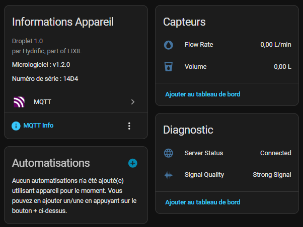

Puis, dans la configuration depuis l'application, il y a une option d'intégration dans HA directement ou encore via MQTT (client MQTT qui se connecte au Serveur MQTT HA)... ici aussi c'était super simple !
L'appareil ne retourne que le flow rate (débit d'eau instantané) et le volume d'eau consommée sur la période lors d'un débit:

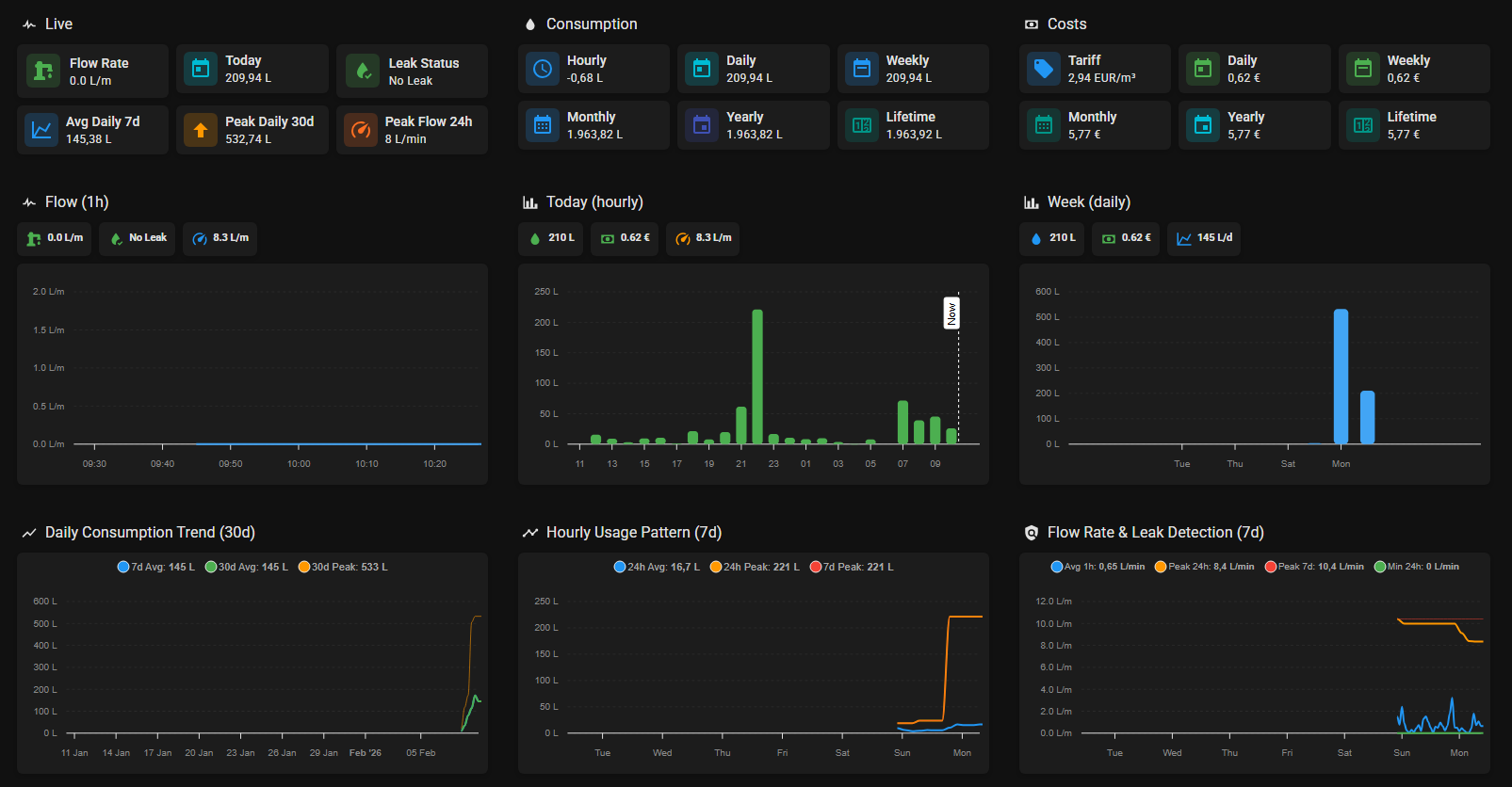

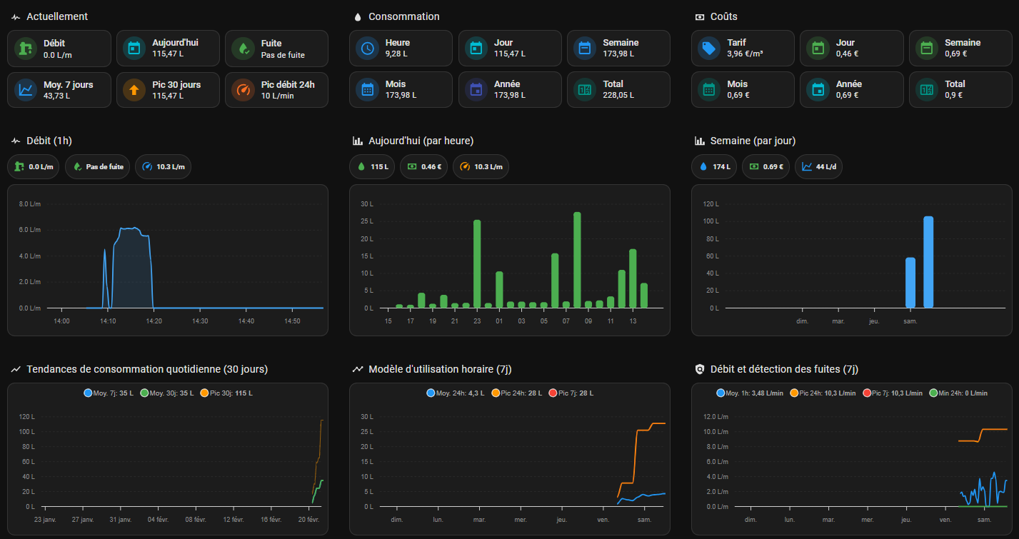

Du coup pas simple d'avoir un dashboard représentant un compteur totalisateur et des statistiques de coûts et autres ...
J'ai alors trouvé un développement sur le forum HA US qui donne toute la configuration et dashboard a mettre en place:
Et cela donne ceci dans mon Home Assistant:
