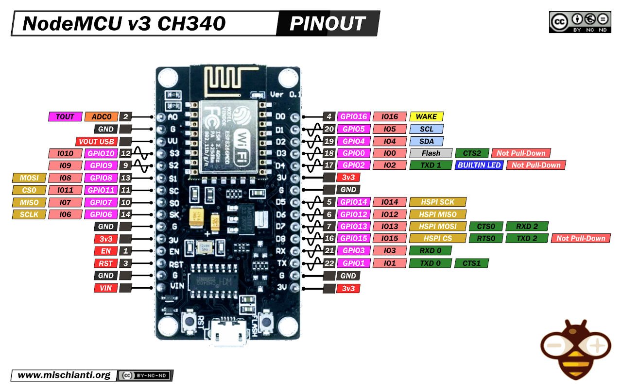

Le tout est connecté sur un ESP8266 (NodeMCU v3) sur les borne GND et D4 (GPI02).

Lorsque ma vanne d’arrivée est fermée, l’ESP détecte parfois des impulsions et me génère une consommation erronée. Cela correspond à quelques litres dans la journée.
Avez-vous déjà eu ce problème ? Est-ce que l’utilisation de GPI02 est adaptée ? Est-ce que mon code est juste ?
