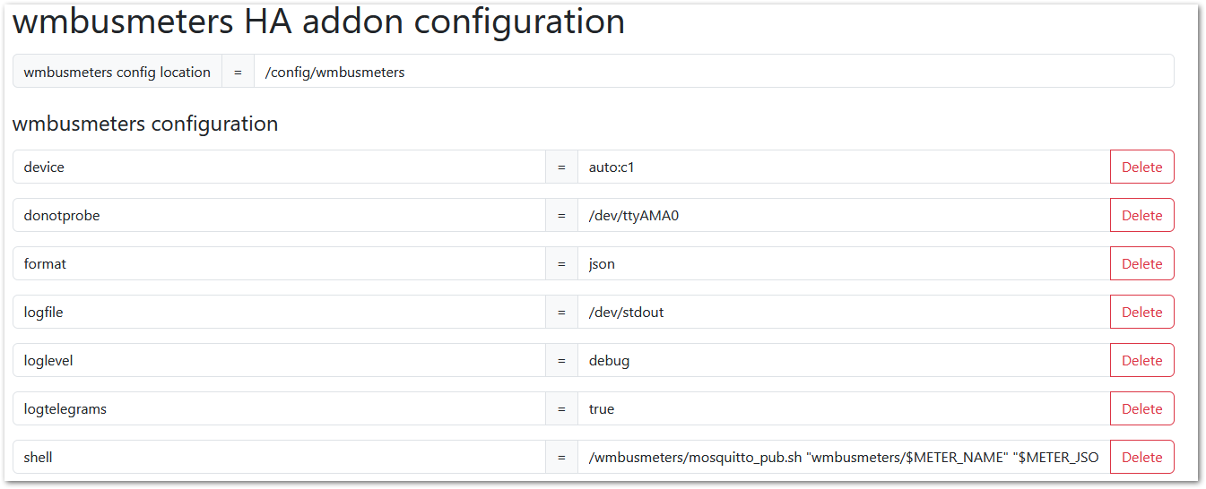

J’utilise l’add-on wbusmeter.
Tout fonctionne bien vu que le log me remonte une tripotée de télégram reçus … je suis en copro, donc,il y a du trafic.
Le hic : comment trouver la trame qui correspond à mon télé-compteur, un Altair Sappel R3 afin de coller le bon ID.

Je vais donc tenter une écoute sur 24h en mode auto:c1.

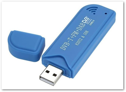

Ma clef USB: Fasizi Mini clé TV numérique portable USB 2.0 DVB-T + DAB + FM RTL2832U + R820T2 prend en charge le tuner SDR

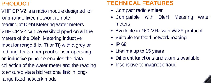

Le compteur VHF CP V2 fonctionne avec le protocole WIZE :
Une présentation du protocole WIZE existe :
Cette présentation indique :
  • à la minute 28:20 : que c’est une surcouche de Wireless M-Bus

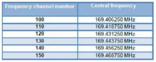

  • à la minute 45:24 : les 6 fréquences possible
    Frequences
Ces 6 fréquences peuvent être reçu par ta clé SDR.

Je viens de lancer ce script sur un Raspberry avec la clef SDR connectée dessus. Je laisse tourner 24h pour voir si je capte des signaux.
Le script écoute les 6 fréquences une par une, et en change toutes les 10 secondes.
Les données sont stockées dans un fichier txt et affichées à l’écran.

J’ai testé pendant 20 heures, en écoutant juste le canal 100, avec le script ci-dessous, et rien non plus.

Je viens de lancer le même script pour 24h, mais en l’adaptant pour le canal 110.

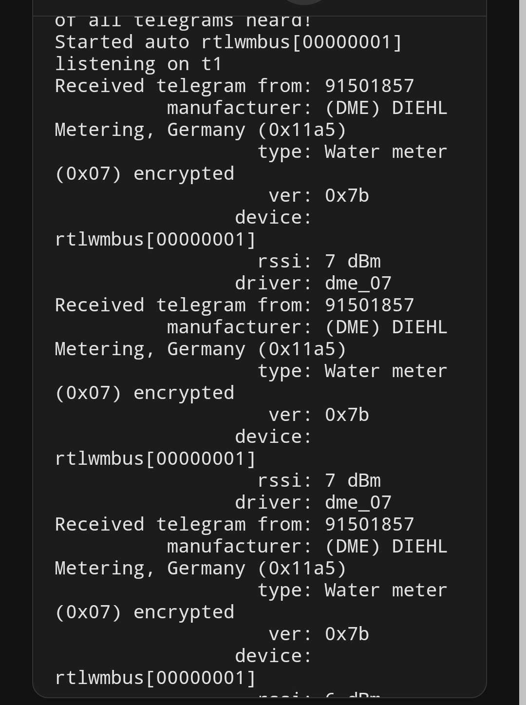

Bonsoir, j’ai le même compteur que vous mais impossible de faire remonter les informations, j’utilise une clé nano CUL 868 MBUS et wmbusmeters addons je n’arrive pas à capter le moindre compteur, je vais essayer de rapprocher mon antenne mais pourtant le mbus a une assez longue portée
La fréquence est elle bonne ?
J’ai commencé en cherchant la fréquence exacte avec un logiciel type gqrx.
J’en ai eu marre j’ai changé de clé maintenant j’ai ça qui remonte
Cela pourrait correspondre mais difficile à voir vu la taille de l’image.
Je n’utilise pas l’addon mais un wmbusmeter en Docker séparé.
Mais je pense que les fichier de configurations doivent être les mêmes.

J’utilise une clef SDR bleue comme dans le post 25 ci-dessus.
