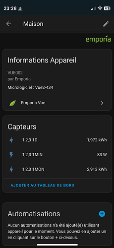

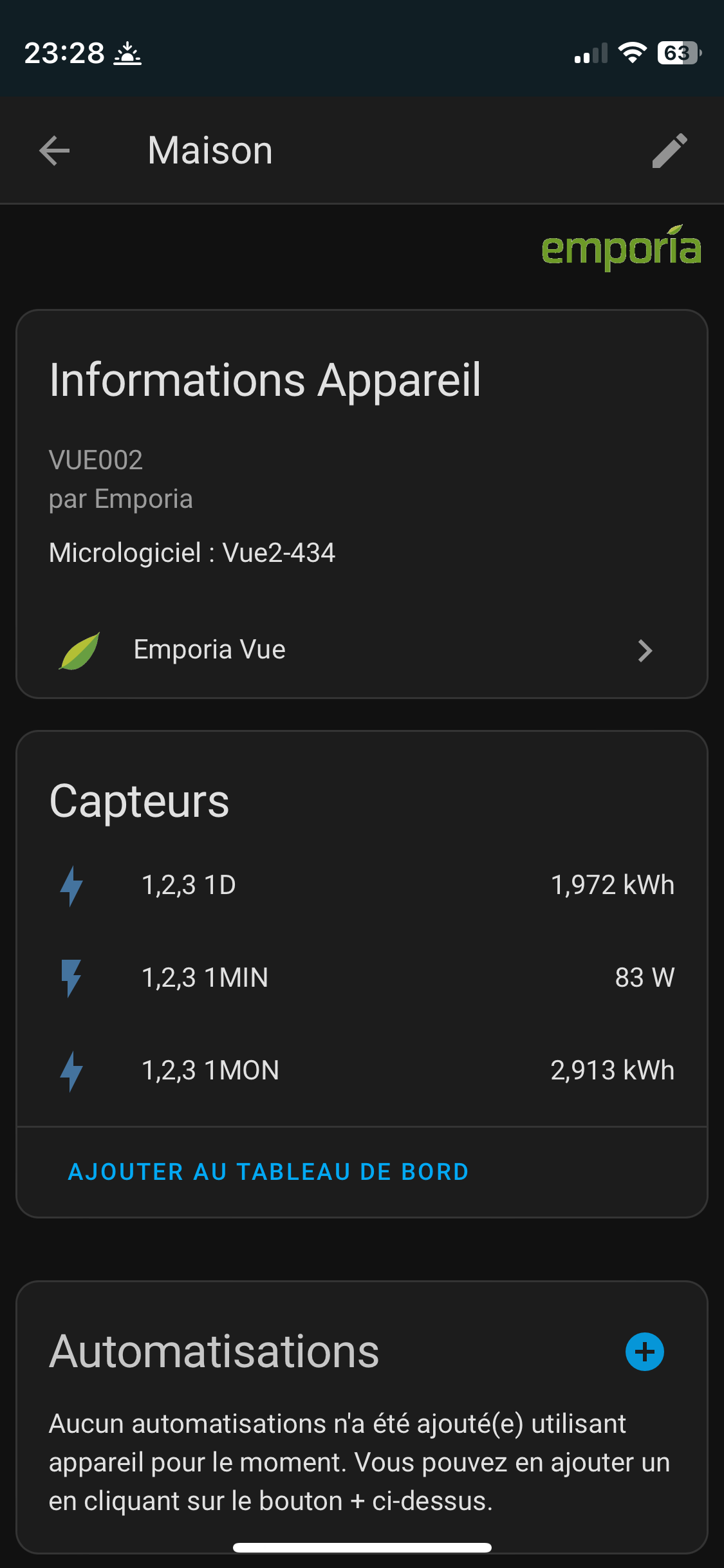

Salut, dans les entités j’ai tout mes capteur qui remontent avec « 1 day » et « 1 month ». Sauf le Total qui remonte avec « 1minute » en +, ce qui correspond a la puissance instantanée chaque minute. Ce qui est bizarre c’est que je n’ai pas le « 1 minute » sur les autres capteurs, alors que sur l’application Emporia je peux voir la puissance instantanée de chaque capteur.
Si tu as un sensor toutes les minutes ce n’est pas forcément la conso instantanée, ça dépend si c’est des W ou des Wh…
Ca doit pouvoir se voir dans les détails des entités ou dans les « etats » de outils de développement.
Ce sont bien des Watts, mais du coup pas moyen d’avoir ca pour les autres capteurs ? Décevant je trouve.
Ca doit venir du fait que n’ai pas Emporia, mais je n’ai pas vraiment compris ce que tu appelles les autres capteurs. Ou voir aussi la doc de l’intégration si ça donne des infos.

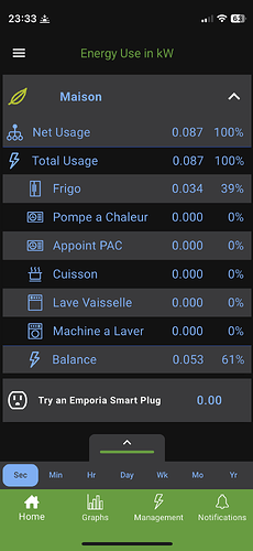

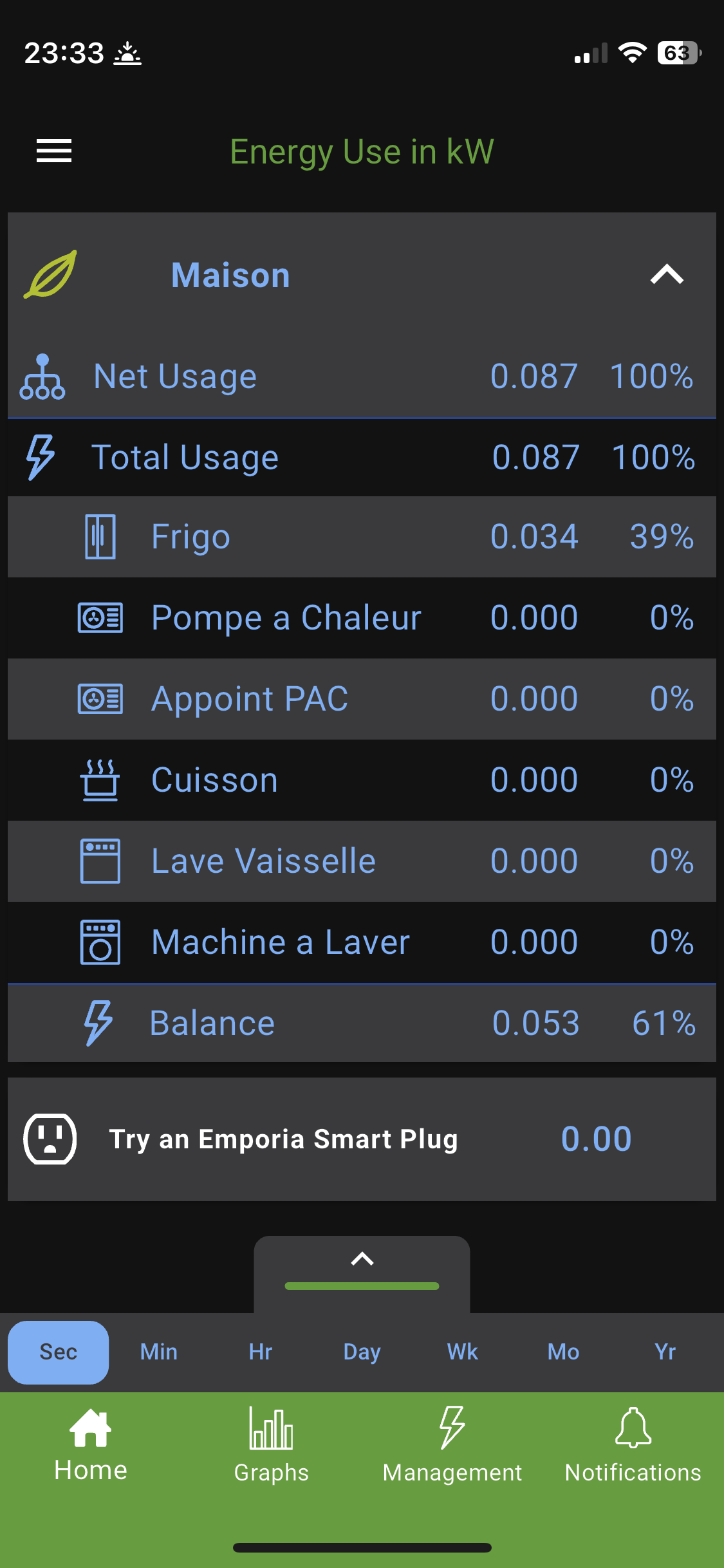

Voici les autres capteurs et voici une vue de l’application Emporia ou je peux avoir la puissance en W de chaque capteur
En gros je voudrais avoir ça, sans la batterie.

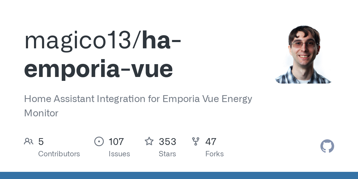

Pour trouver les sensors, la grosse question c’est aussi de savoir comment tu as intégré l’appareil, c’était avec un repo custom ? tu as un lien?
Je l’ai intégré avec ça
Meme si mon entité ne me donne pas de conso en W je vais pouvoir le faire ? Toi tu utilise quoi comme materiel ?
La je suis déçu car je pensais que je pouvais tout avoir sur Home assistant mais en faite non. Je vais peut etre le retourner et acheter un shelly EM.
Faut persévérer un peu qd même :rofl:
La c’est une intégration faite par un utilisateur, quand il y a un git des fois faut regarder dans les « issues »
Ah oui effectivement merci :joy: j’ai redémarré comme il a dit, et j’ai les 1MIN pour tout les capteurs maintenant ! Mais j’aurais quand meme préféré avoir de l’instantané quand même, ce que propose le shelly EM.

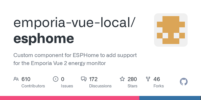

Si tu veux une mise à jour toutes les secondes, tu dois flasher ton emporia sous esphome

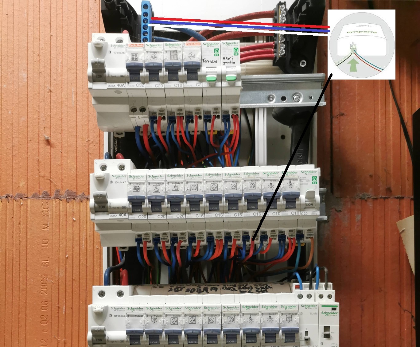

Bonjour. C’est bien comme cela que l’on branche l’alimentation de l’emporia ?
Parce que des que je le branche, l’interrupteur différentiel saute.
résolu avec le support d’Emporia. Il m’ont demandé de brancher le blanc sur le neutre du disjoncteur, et plus de problème.

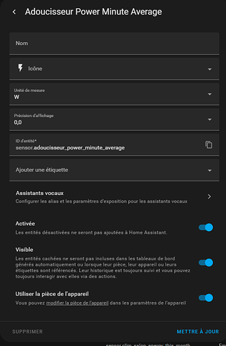

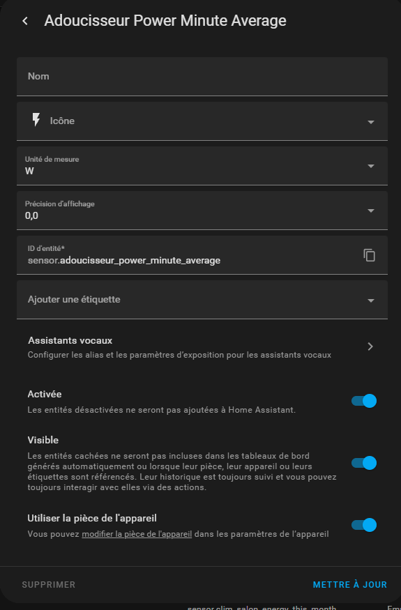

Je rencontre le même problème de mon côté, concernant la remontée de consommation moyenne par minute de l’intégration.
Et malgré X tentatives de relance de l’intégration, ou de redémarrage de HA, rien n’y fait.
Pour être plus précis : les capteurs « sensor.xxxxx_power_minute_average » apparaissent dans la liste des entités de cette intégration :
mais ne sont pas visibles quand on veut ajouter un appareil individuel :
Je précise, à toutes fins utiles, que le capteur est réglé sur « visible » :
Une idée ? Car je sèche là…
Je cherche une personne qui a flasher son emporia vue3
Je souhaiterais le faire flasher mais moi j’ai aucune connaissance et matériel pour le faire
