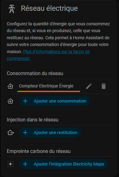

Mais lorsque je le mets dans le tableau Energie, rien ne s’indique, je reste a 0KwH, rien ne bouge. JE l’ai simplement mis ainsi (souligner en rouge c’est mon EMIZB-151)

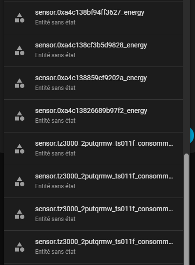

J’ai aussi plusieurs sensor qui me semble veir de lui, mais qui ne sont pas actif/reconnu/fonctionnel !!

Tu l’as mis dans le tableau énergie il y a longtemps ? Il faut un peu moins de deux heures pour que l’affichage se mette.

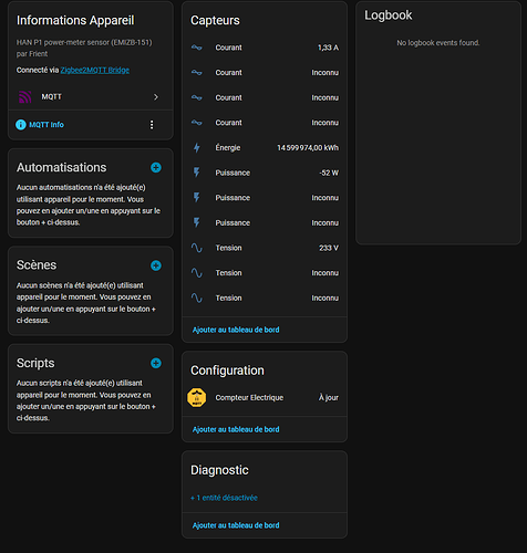

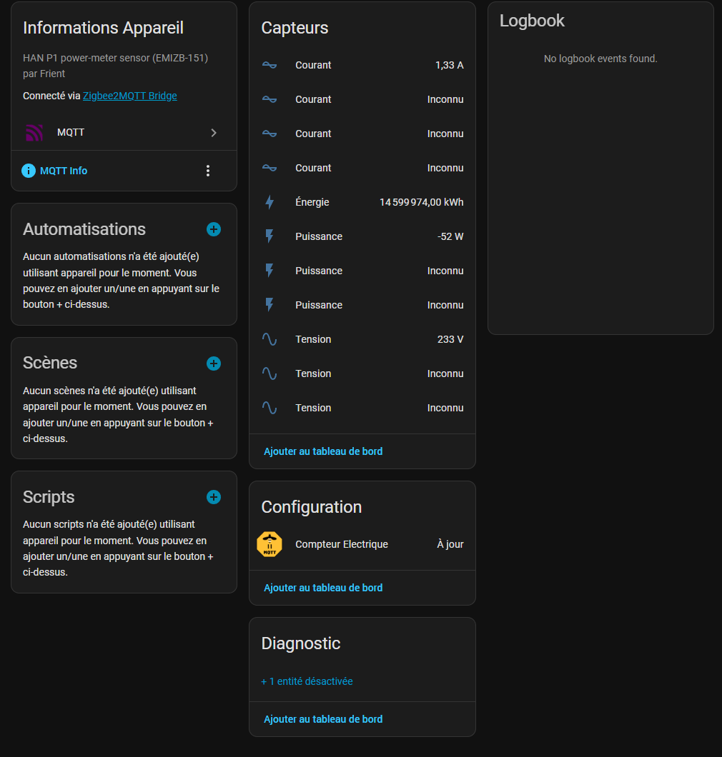

Comme je ne maitrise pas bien le jargon, je dirais que les entités, hormis celle sans etat de ma deuxieme image, il y a le courant, la tension, la puissance et l’energie.
Fait un screen pour voir.
Idem de la partie action de ton module dans mqtt.

Concernant l’entité energie, je viens de voir qu’elle a pas changer depuis hier soir, j’ai les même 14 599 974 KWh, du coup effectivement c’est normal que la page Energie de HA n’évolue pas !
Mais pourquoi les autres ce mettent a jour et pas celle là ?

L’entité puissance évolue bien, (j’ai du négatif quand je produit et du positif quand je consomme) que ce soit dans la partie expose, ou le tableau de bord etc. Mais l’entite energie elle ne bouge pas !

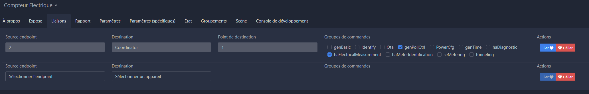

Tu as fait une réinterview de ton module sous Z2M
réintervieuw, il dit ok.

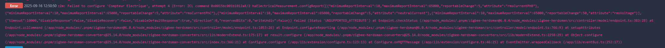

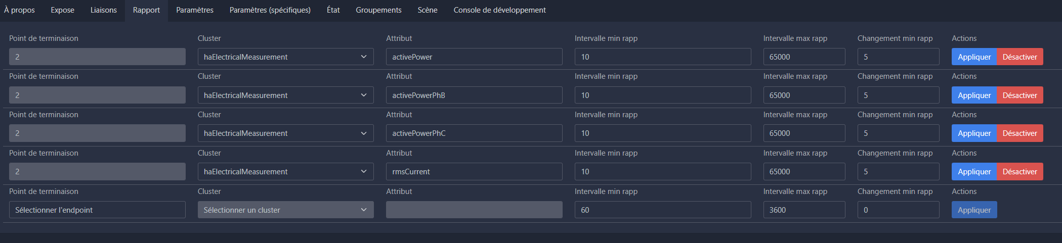

Par contre pour le reconfiguration, j’ai ça !

Il a fonctionner le premier jour où je l’ai fait apparaitre dans Energie, mais les jours d’après plus rien et là toutes les valeurs des entitées avaient freezer ! Au début j’avais des valeurs pas vraiment normal ! 2530V etc. Un facteur 10 sur chaque a peu près.
Je l’ai enlever d’Energie, j’ai refait un nouvel appairage, je l’ai mis a jour (plus sur si c’était avant ou après) mais a chaque fois 0 évolutions de l’énergie en KWh. Je l’avais retirer de nouveau d’énergie et je ne l’ai remis qu’il y a deux jours mais rien !
