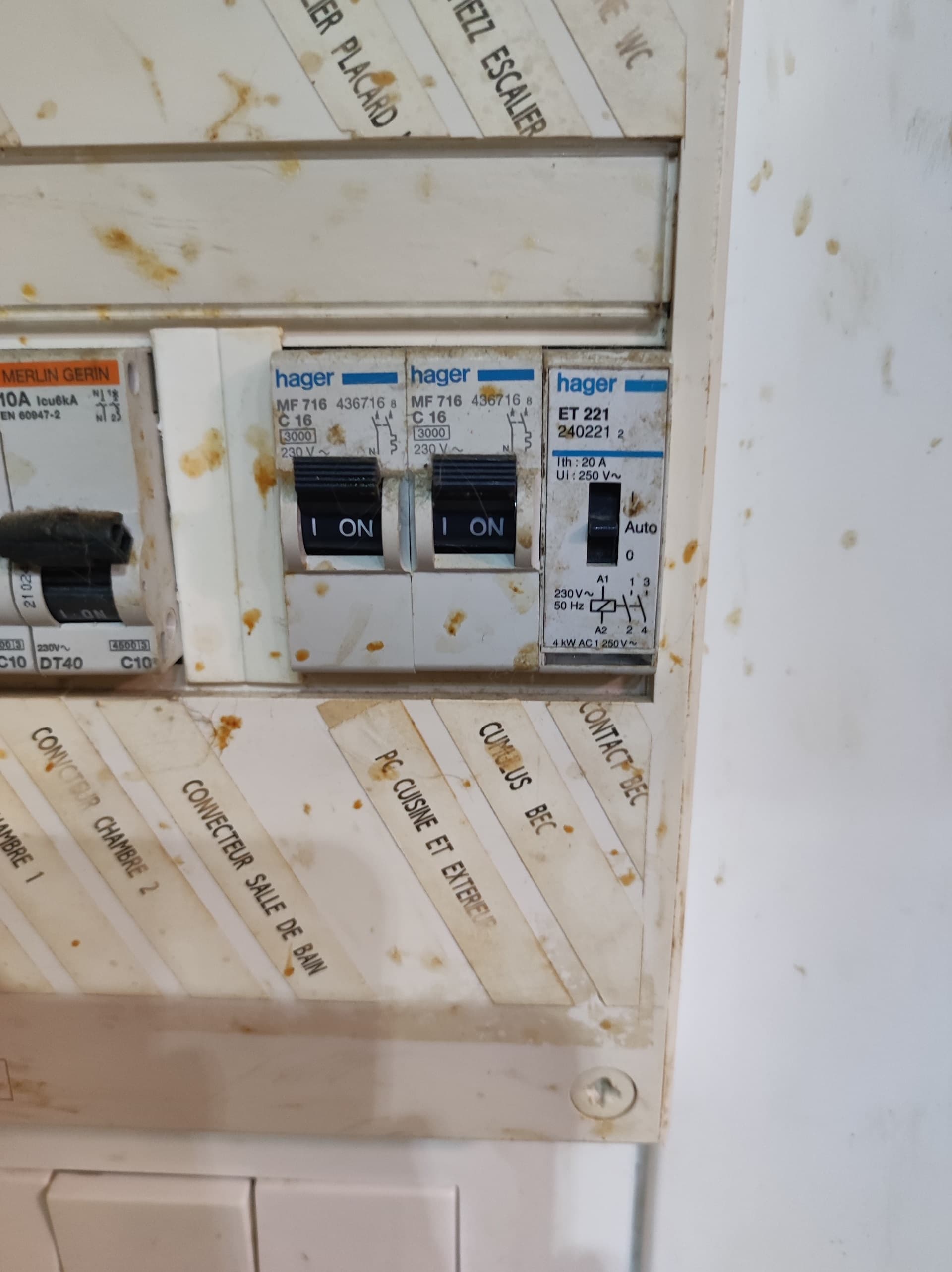

Je vous mets les photos de mon compteur.
Voila mon branchement.

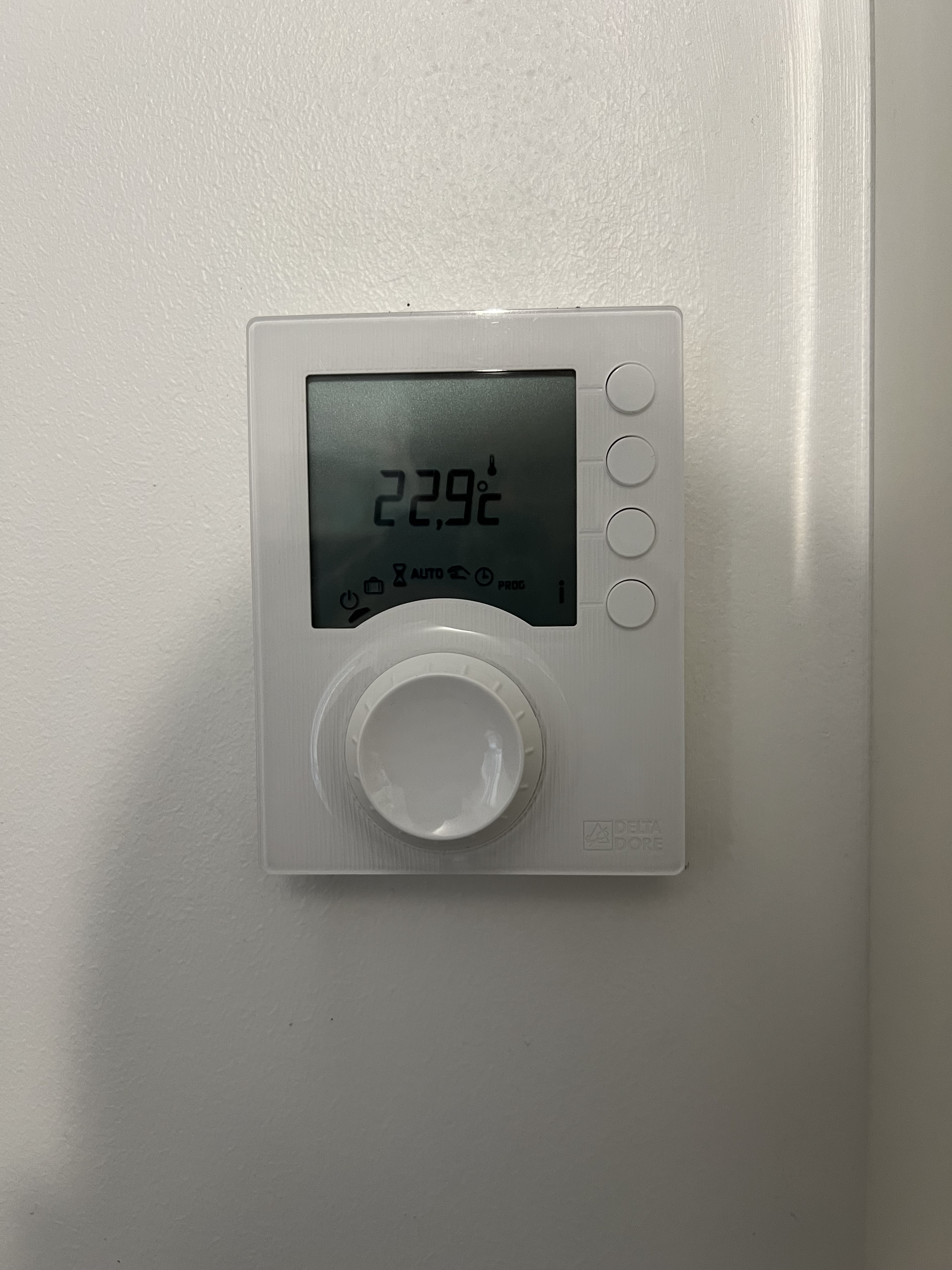

J’ai un thermostat pas loin mais aussi un boitier pres du ballon d’eau chaude (energie solaire)

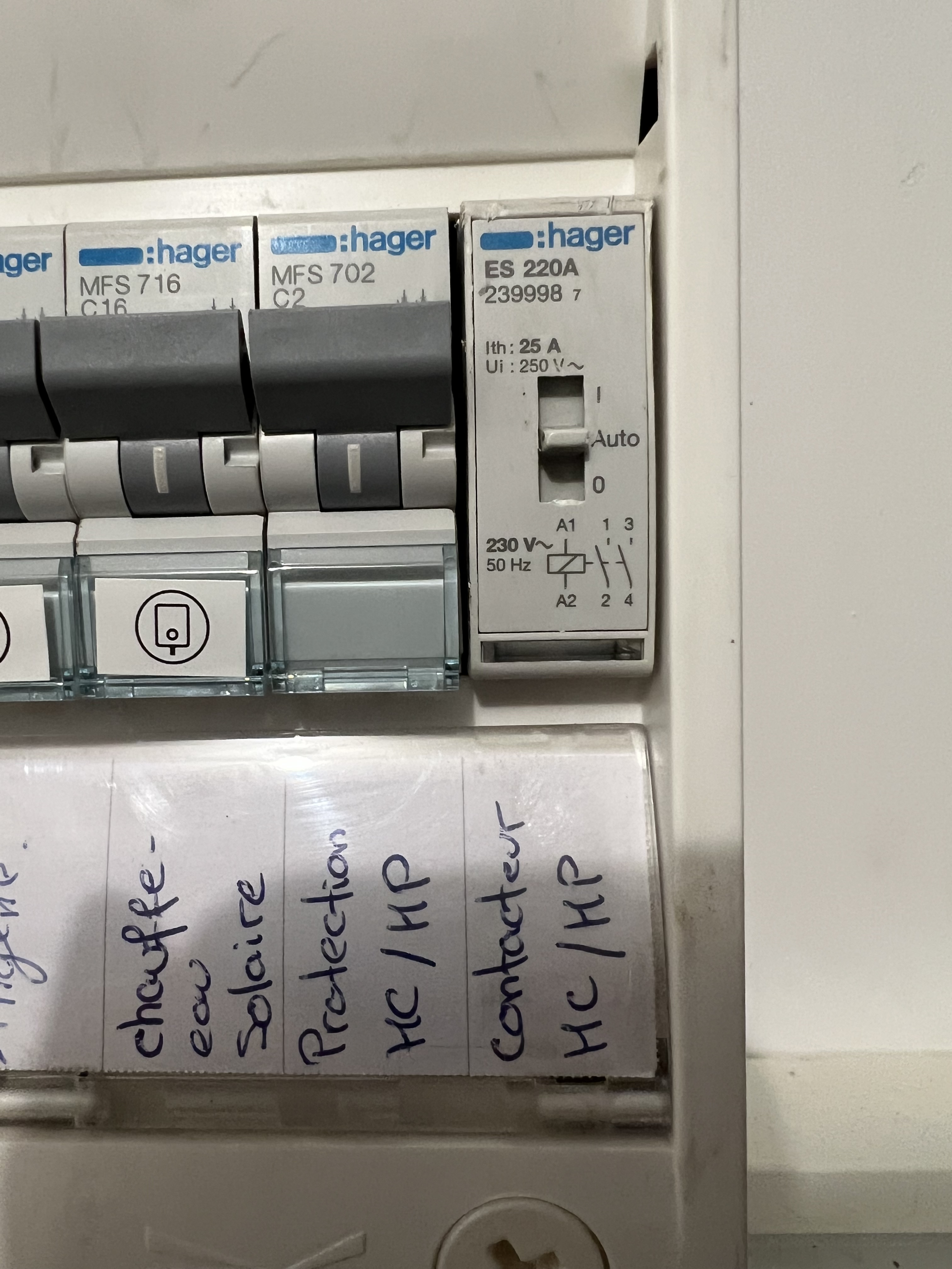

c’est dans le tableau electrique ( pour le module din ) et j’avais un boitier d’ambiance dans la maison ( item en premier plan)

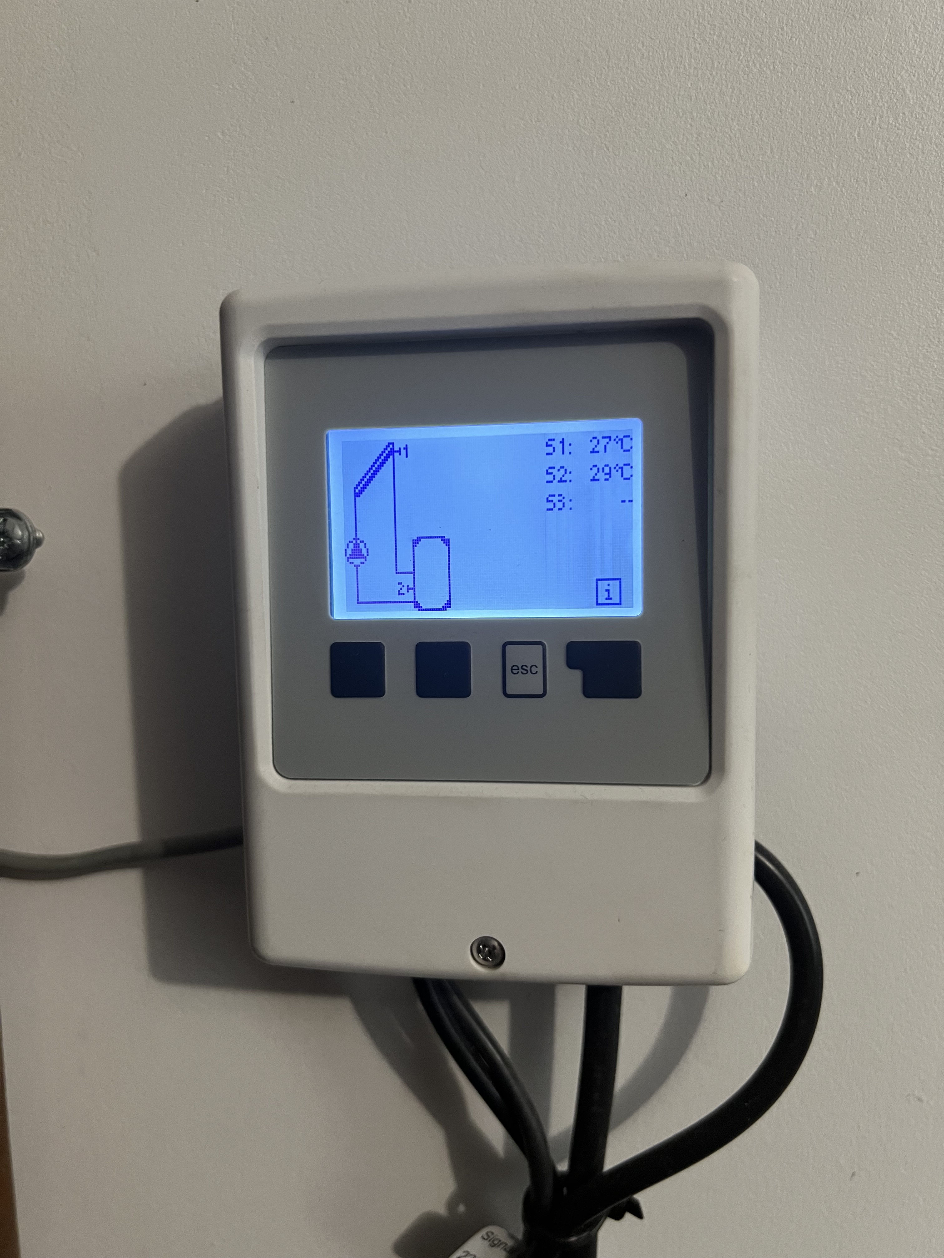

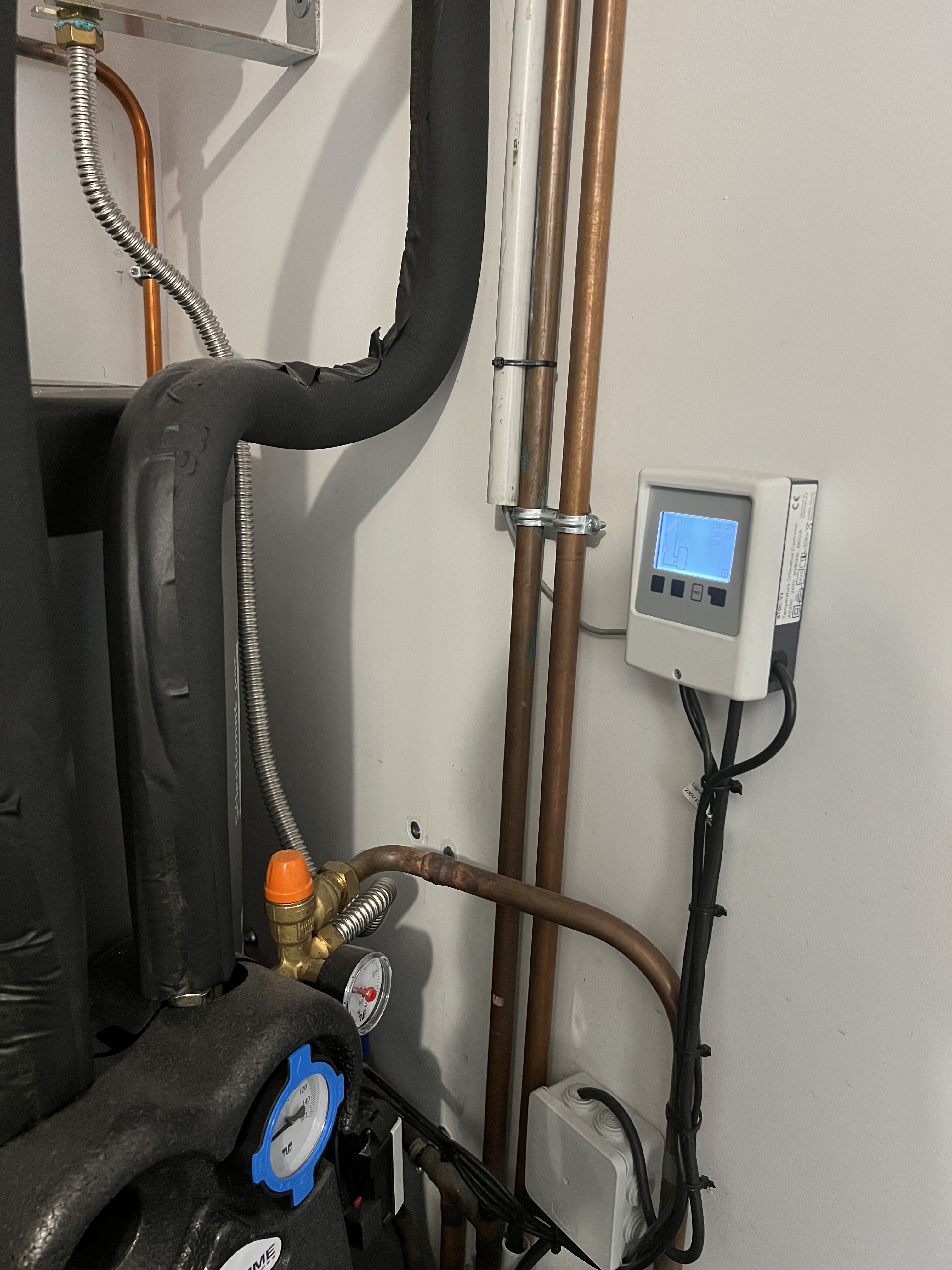

Voilà de quoi ça a l’aire
Prêt du ballon ya ça
c’est cela bon c’est pas du Hager c’st du delta dore ( peut être mieux même )
c’est la troisième rangée en partant du haut le module calibox ( celui avec un QRcode) qui fait gestionnaire d’Energie
ce boitier a besoin de connaitre en temps réel ta consommation afin de faire des délestages
d’où la connexion sur le connecteur linky I1 et I2

il semblerais aussi que le cumulus ai la capacité de récupérer de la chaleur via un panneau solaire thermique ( d’où le boitier LCD ( ta dernière photo)

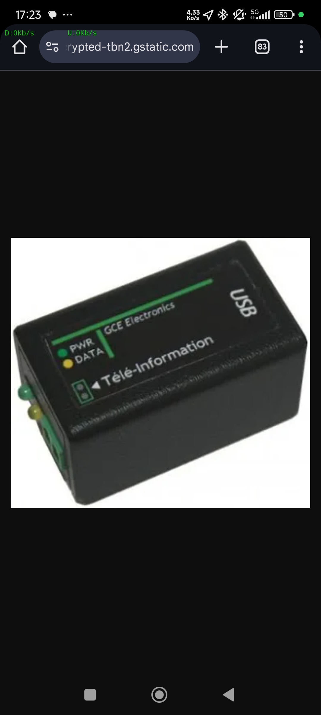

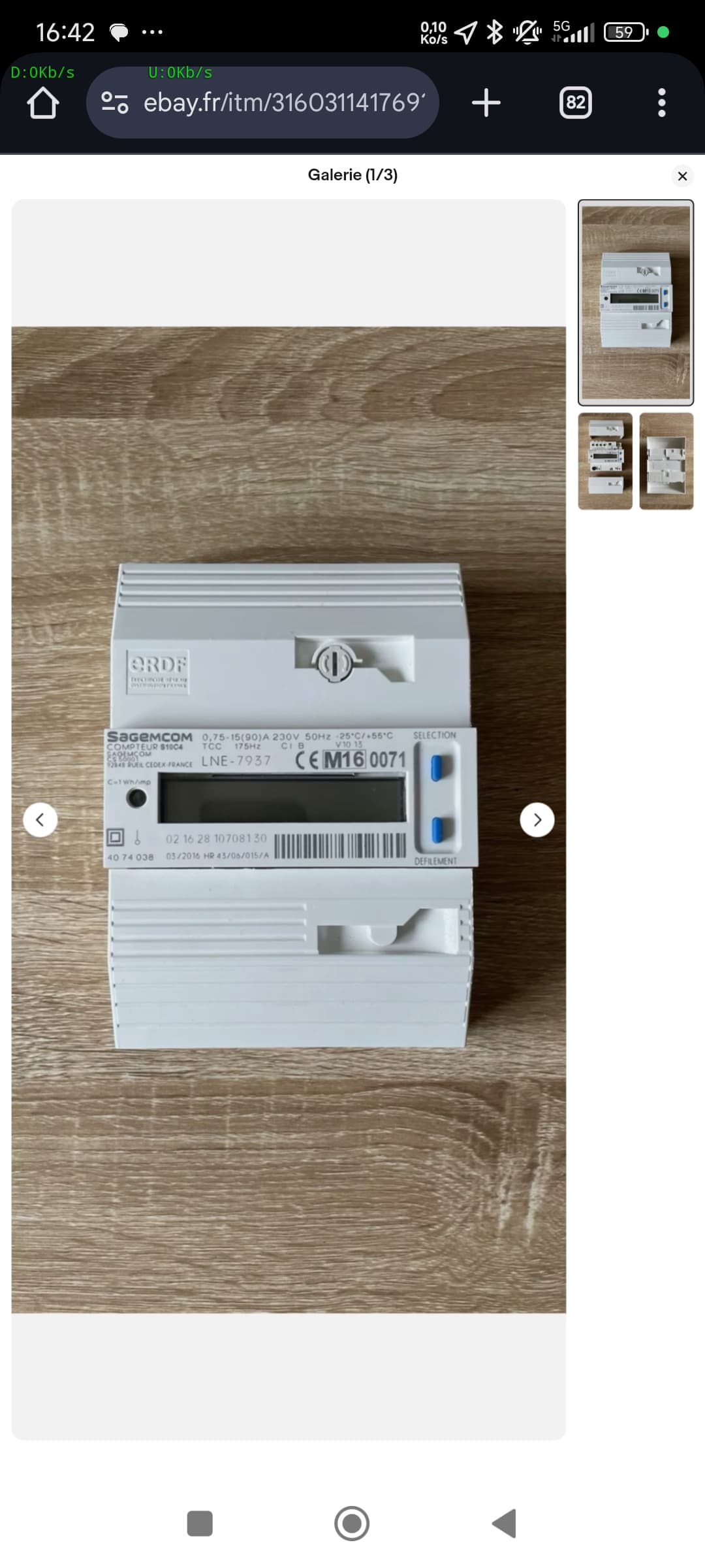

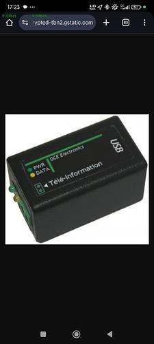

J’ai un compteur classique de ce genre

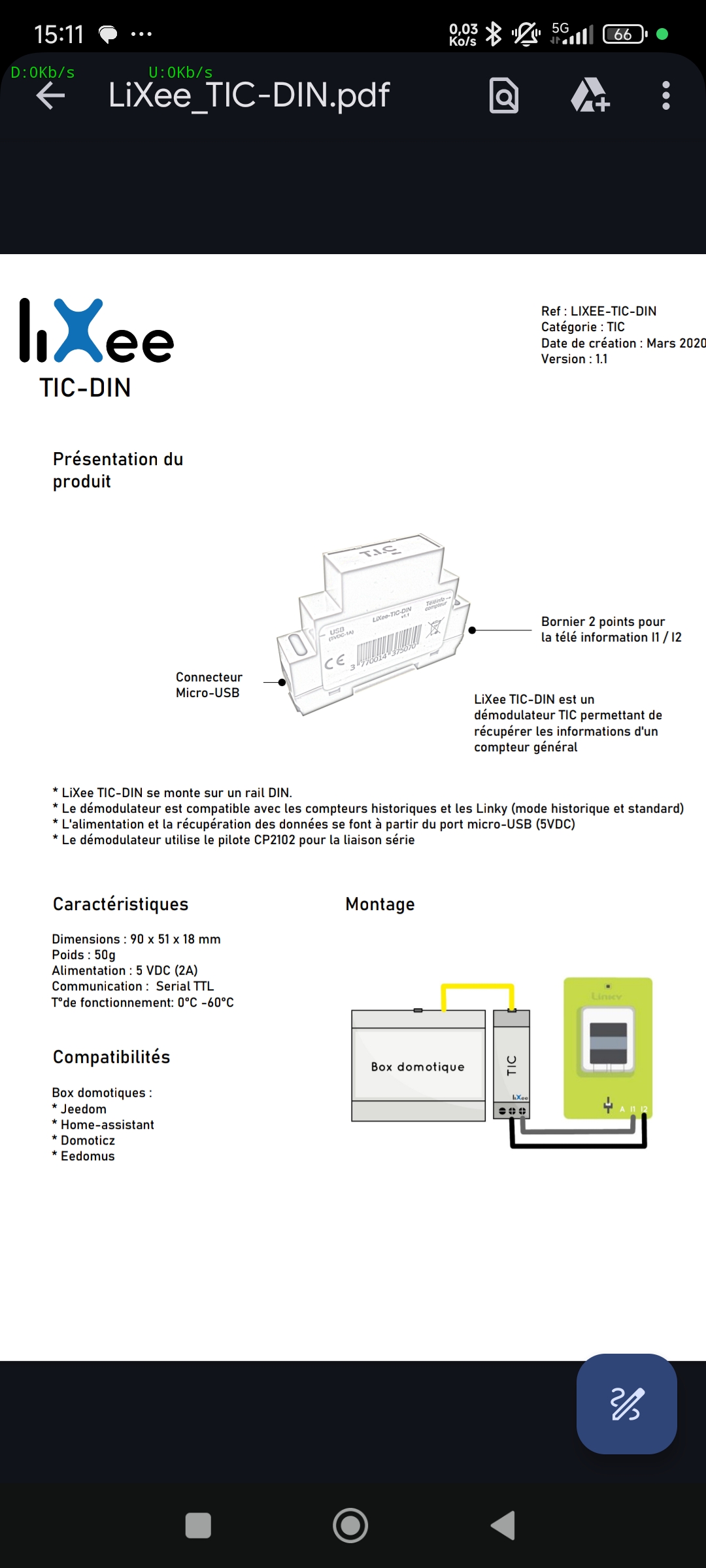

Sinon j’ai trouvé c’est deux chose mais je ne sais pas si c’est compatible avec un compteur classic
Texte
MOD-USB-TELEINFO
Tu ne peux pas brancher ton lixee directement sur le linky ?
Je suis exactement dans la meme config que toi et j’ai branché le lixee direct dans le linky.
Attention, ton module ressemble à un gp 500(comme moi). Pas compatible avec le mode standard, il faut rester en mode historique (ou passer sur une calybox 230)
