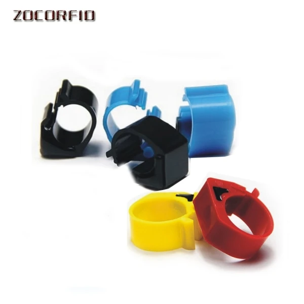

J’envisage une bague a la patte de chaque poule et un lecteur RFID.
Cela permettrait aussi de savoir le soir si toutes les poules sont rentrées. Actuellement j’envoie juste une photo des poules dans telegram quand la porte s’est fermée (fermeture par HA au crépuscule).

J’y réfléchi au RFID pour être sur que tout le monde est rentré mais pas eu le temps de m’y pencher.
