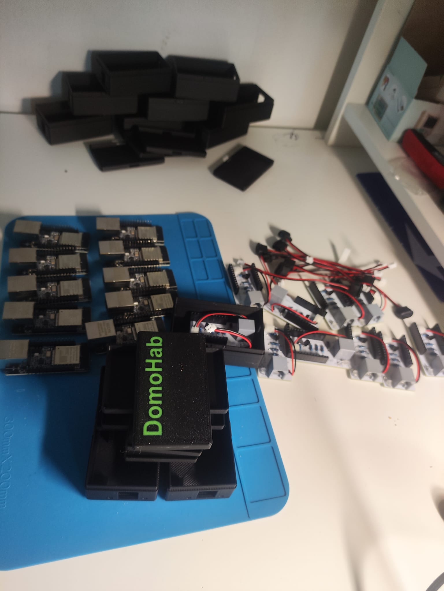

J’avais fait un sensor puissance « instantanée » de la maison en faisant la différence entre flux du compteur en watt et puissance des panneaux en watt, mais cela donnait des valeurs aberrantes vu que les sensors du compteurs communiquant n’étaient pas rafraichis en même temps que ceux de mon onduleur… de plus avec Solis (onduleur) et les valeurs qui proviennent de leurs serveurs avec des freezes occasionnels… Donc pour cela, il faut absolument un système de mesure complet directement installé dans le coffret électrique.
je suis en train de le finaliser.

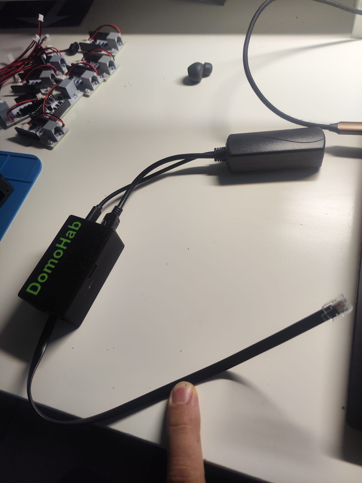

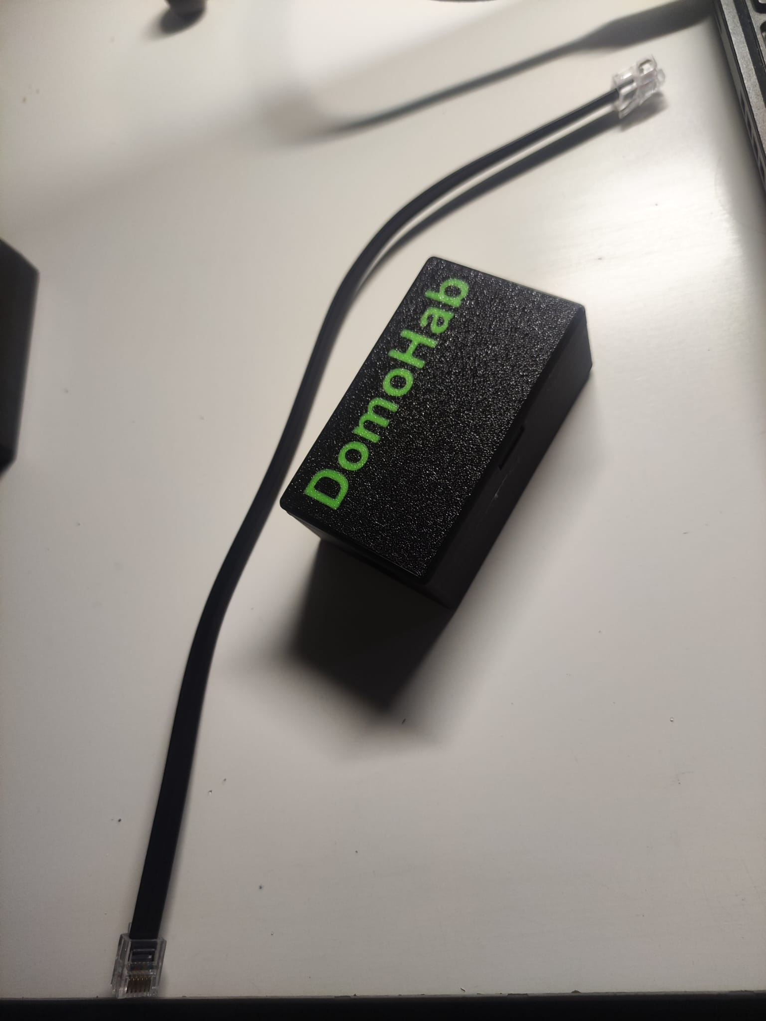

il sera possible de l’utiliser via une alim externe ou via l’alimentation du compteur seulement en RJ45. si l’on veut utiliser le wifi du module, il faut d’office une alimentation externe (dépasse les 250ma). et comme il sera possible de l’alimenter en externe, il sera compatible avec les versions plus anciennes de la norme.
il est un peu plus petit qu’une carte de banque (ne rentre pas dans la reservation du compteur) et sera fourni avec un cable de 30cm
il devrait être dispo fin de semaine.
Il y aura 2 versions de firmware, une espeasy et une esphome.
Ce sera plug and play puisque pas de configuration wifi necessaire
j’ai testé aussi un module POE qui permet d’alimenter le compteur via son port USB-C, cela fonctionne bien. s’il y a des demandes, j’en ajouterai sur le shop mais on peut le trouver facilement sur le net.
