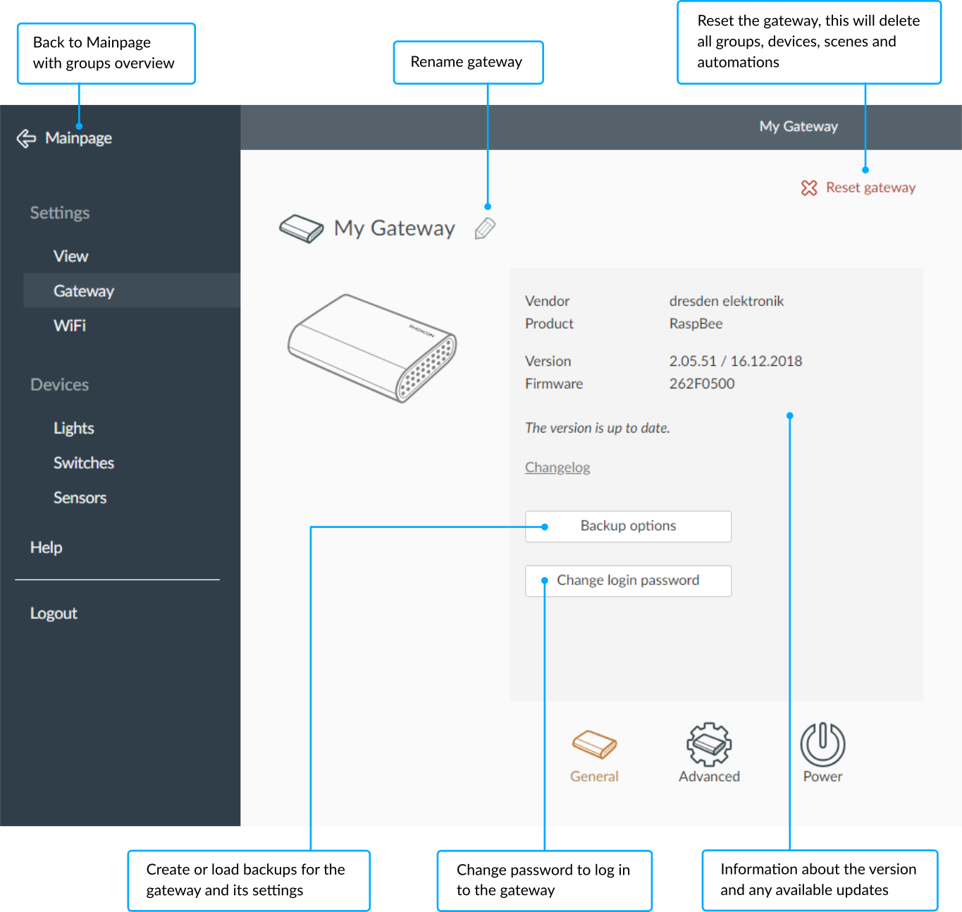

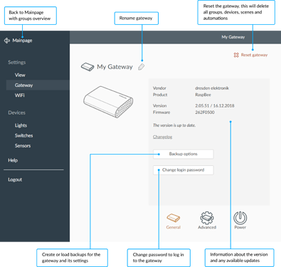

Je n’ai jamais eu à le faire mais je pense que je ferais une sauvegarde de la configuration depuis Phoscom et en suite, on éteint jeedom et on restaure la sauvegarde sur Phoscom de HA.
La configuration du réseau est porté par l’application (à la différence du Zwave où la configuration est porté par la clé).
Ce qui veux dire que tu peux tester sans soucis tout ce que tu veux sous HA puis remettre la clé sous Jeedom et le redémarrer et rien n’aura changé côté Jeedom.
Pour faire la sauvegarde/restauration ça se passe dans la partie Passerelle (Gareway) de l’application puis Backup.
