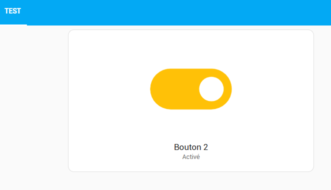

Je souhaitais créer un bouton de type interrupteur dans le tableau de bord qui lorsque je cliques dessus change de couleur et soit lié également à un bouton poussoir physique ZigBee de marque Aqara et de modèle WXKG11LM.
*Mais cela ne fonctionnait pas. J’ajoutais une carte avec le matériel de mon bouton. J’ai donc chercher, chercher, chercher pour enfin trouver la solution. J’ai créé une Entrée dans le menu /Paramètres/Appareils et Services/Entrées et je l’ai nommée pareil que mon bouton. Mon bouton s’appelle bouton2 et mon Entrée s’appelle bouton2_valeur.
Voici le code au niveau du tableau de bord :
show_name: true
show_icon: true
type: button
entity: input_boolean.bouton2_valeur
hold_action:
  action: none
show_state: true

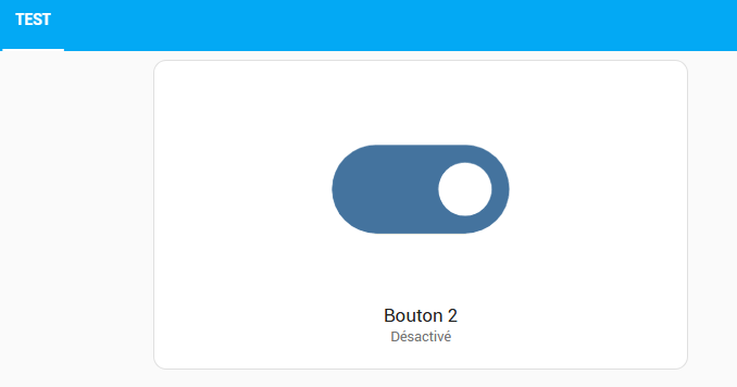

Une capture écran :

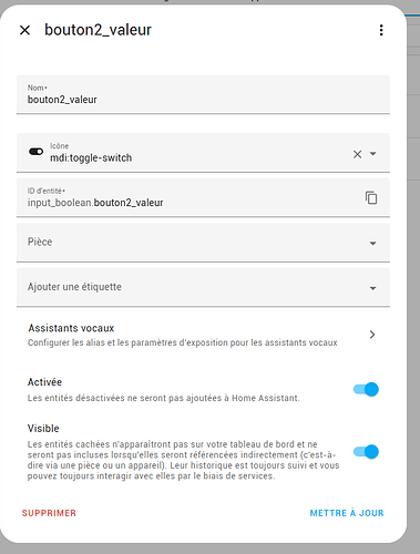

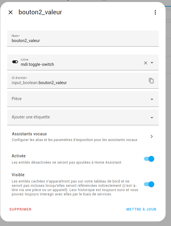

Voici la capture écran de l’entrée que j’ai créé :

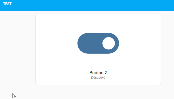

Et cela fonctionne bien. Je clique sur le bouton poussoir physique, j’obtiens :
Je recliques dessus, j’obtiens :
Je cliques de la même manière sur l’interface, cela fonctionne aussi.

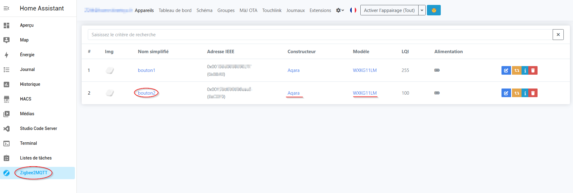

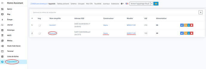

J’utilise zigbee2mqtt et mosquitto en mode supervisé intégrés dans Home Assistant.

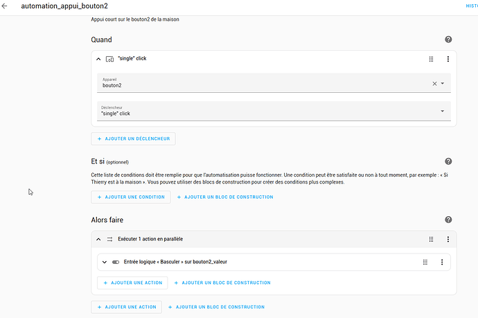

Il n’y a aucune raison, avec ce que tu as expliqué pour que cela marche :slight_smile:
De base un bouton de ce type-là n’a normalement pas d’état on/off, tout ce qu’il fait c’est envoyer l’info quand il a été cliqué.
Donc si au travers de HA tu veux l’utiliser pour un créer un interrupteur avec un état on/off, c’est faisable avec exactement ce que tu as utilisé, un input_boolean.
A moins qu’il y a une fonction récente qui le fasse, un input_boolean, ne peux être automatquement lié à une autre entité par son nom ou autre chose.
Il faudrait quelque chose comme une automatisation qui se déclenche au clic sur le bouton physique pour appeler le servive input_boolean.toggle par exemple, pour faire ce que tu as décrit.
Alors je ne sais pas si tu as quelque chose que tu as testé avant qui reste et qui donne ce résultat. Mais en tous cas il doit y avoir quelque chose…

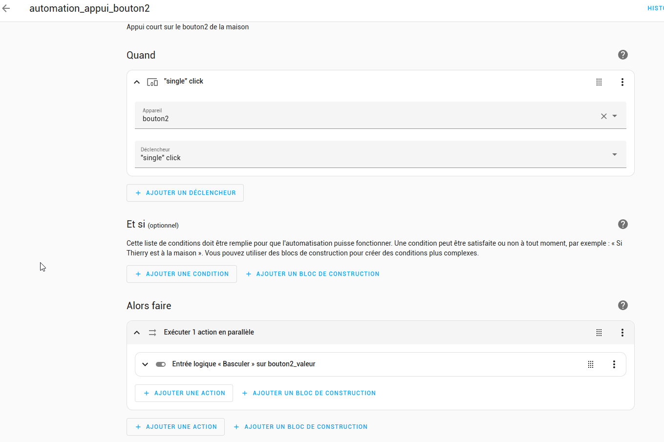

Pardon. J’ai créé une automatisation (automation). La voici :
- id: '17xxxxxxxxxxxxxxxxxx'
  alias: automation_appui_bouton2
  description: Appui court sur le bouton2 de la maison
  - platform: device
    domain: mqtt
    device_id: xxxxxxxxxxxxxxxxxxxxxxxxxxxxxxxxx
    type: click
    subtype: single
  condition: []
  - parallel:
    - service: input_boolean.toggle
      metadata: {}
      data: {}
        entity_id: input_boolean.bouton2_valeur

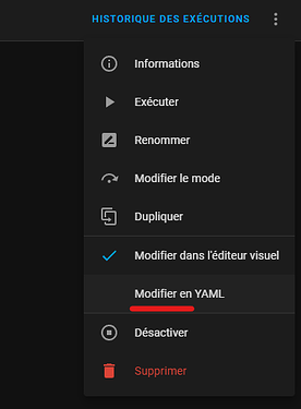

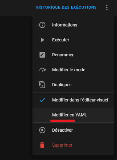

La capture écran, pour être plus clair pour les nouveaux venu(e)s comme moi :
