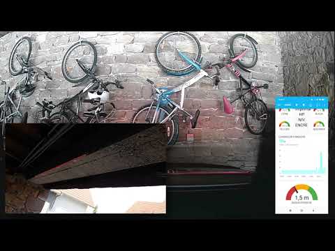

Pour ma part, j’ai fait un systeme basé sur une ultrason + esp32 …
A partir de là l’ESP peut me dire si le véhicule est present ou pas.
Dans mon cas c’est + une aide au parking, mais avec ESPHOME, on peut faire ce qu’on veut sachant que mes box garage sont domotisés …
