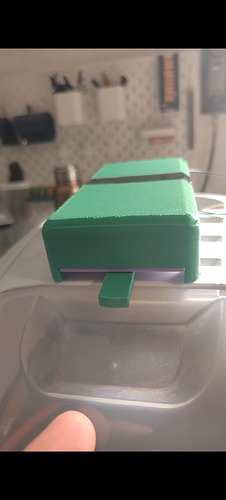

J’ai ainsi conçu un verrou automatique, qui se déclenche grâce au passage de son pendentif magnétique au-dessus d’un capteur à effet Hall.
Le système repose sur une carte ESP32, intégrée à Home Assistant via ESPHome, un moteur pas à pas 28BYJ-48 avec son contrôleur et un convertisseur DC DC pour l’alimentation.
Je prévois également de faire évoluer ce système en ajoutant un lecteur NFC, afin de distinguer mes chats et d’éviter les « tentatives d’intrusion » (en activant, par exemple, l’aspirateur à proximité).
Voici des photos du projet :
