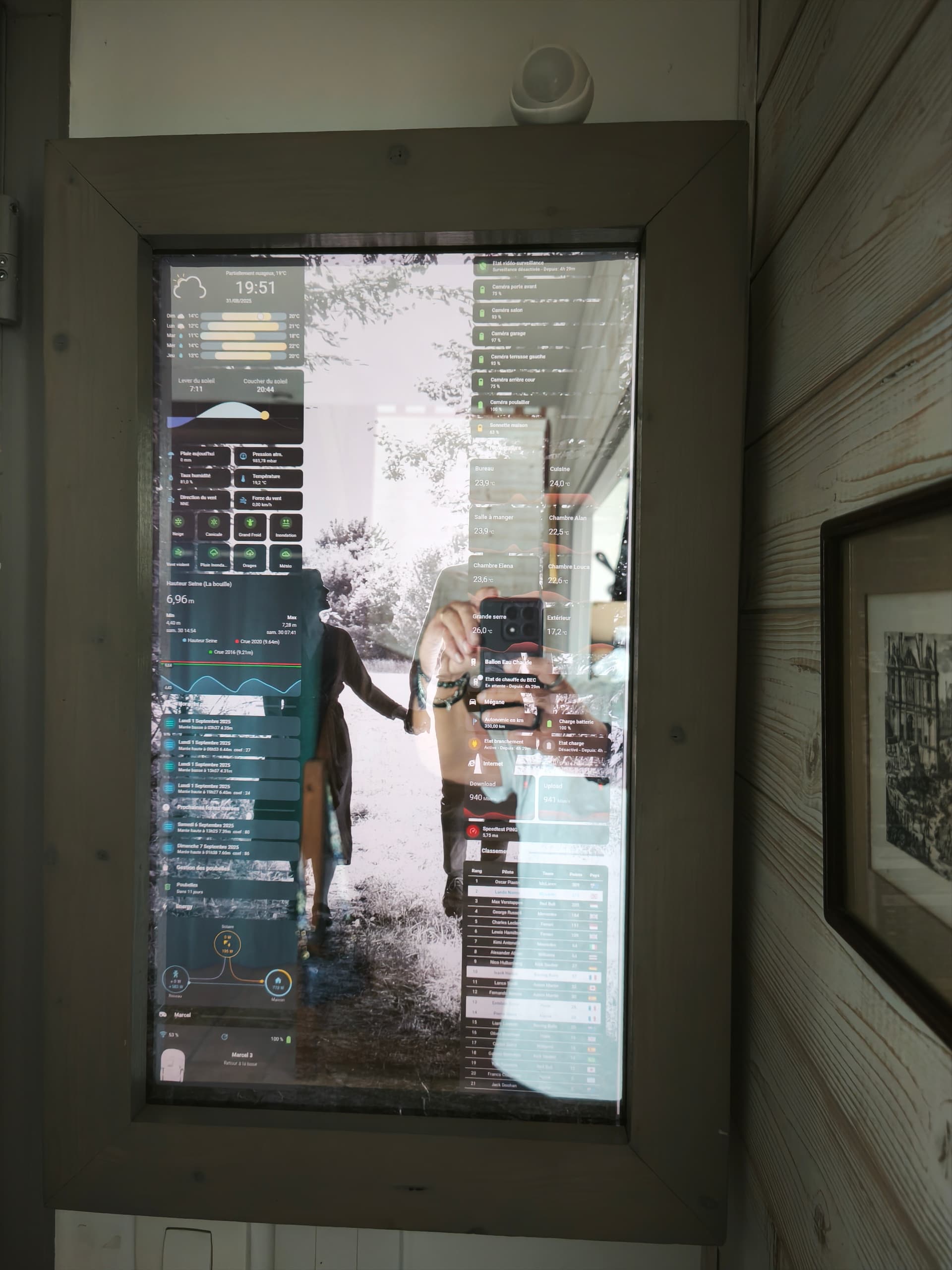

Nous avons dans notre pièce principale, un mirroir magique qui nous permet d’afficher tout ce qu’on le souhaite : heure, agenda, météo… Mais aussi une des informations venant de home assistant : température de la sonde extérieure, message personnalisé à partir d’une entrée texte, type de poubelle à sortir… Il existe plusieurs pages personnalisables.
Il a été construit entièrement par moi et ma chérie de A à Z : découpe de bois, commande mirroir sans tain, écran, raspberry Pi3, prise connectée pour extinction de l’écran quand l’alarme est mise.
Tout est faisable, seul contrainte, notre imagination :smile:

Le système :
Ce projet a pour base le projet magic mirror
Les modules utilisés sont pour ce projet : Agenda, Meteo France, MQTT via nodered pour HA. Il y en a pleins et ça bouge tout le temps.
La construction :
Une planche en U de tête de cloison
Un miroir sans tain sur mesure
Un écran LCD dépouillé de son cadre : ici 23". Depuis la photo du 1er post, j’ai racheté un nouvel écran sans rien retirer, juste le pied.
Un contreplaqué pour combler le vide peint en noir.
Un raspberry avec connectique HDMI + SSD
Prise connecté avec HA pour l’écran.
Tout est pilotable via MQTT pour changer les pages , masquer des modules … via le module Remote control.

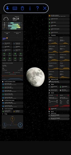

Bonjour, perso je suis passé de l’interface minimaliste de MMM a ça, c’est une vue kioks de ha.
Bien-sûr c’est une capture d’écran que je vous présente mais je peux vous montrer les résultats avec le miroir si vous le souhaitez

Hello @Elmago, oui intéressé par ton rendu sur miroir :sweat_smile:
Le voici
Salut !
Comment tu as fait du coup ? J’ai préparé un tableau de bord mais je ne sais pas comment l’afficher sur le Magic Mirror en lieu et place de l’affichage actuel du MM
