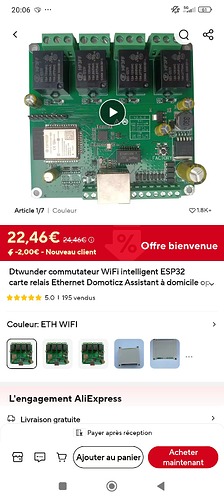

Merci pour tous les rajouts que tu as effectué. Une question sur l’esp 32 4 relais. Est ce que cela existe avec une entrée RJ45 ? La couverture wifi chez moi est a ch**r.

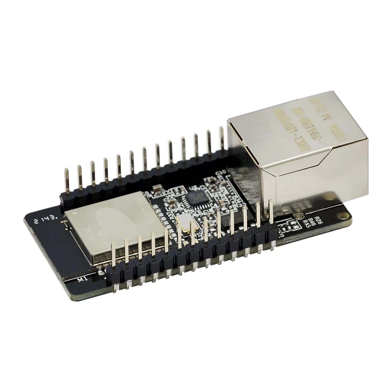

j’en ai jamais vu :frowning: mais sinon y a des truc comme ca :
et tu ajoutes 4 relais comme ca :

Bonsoir

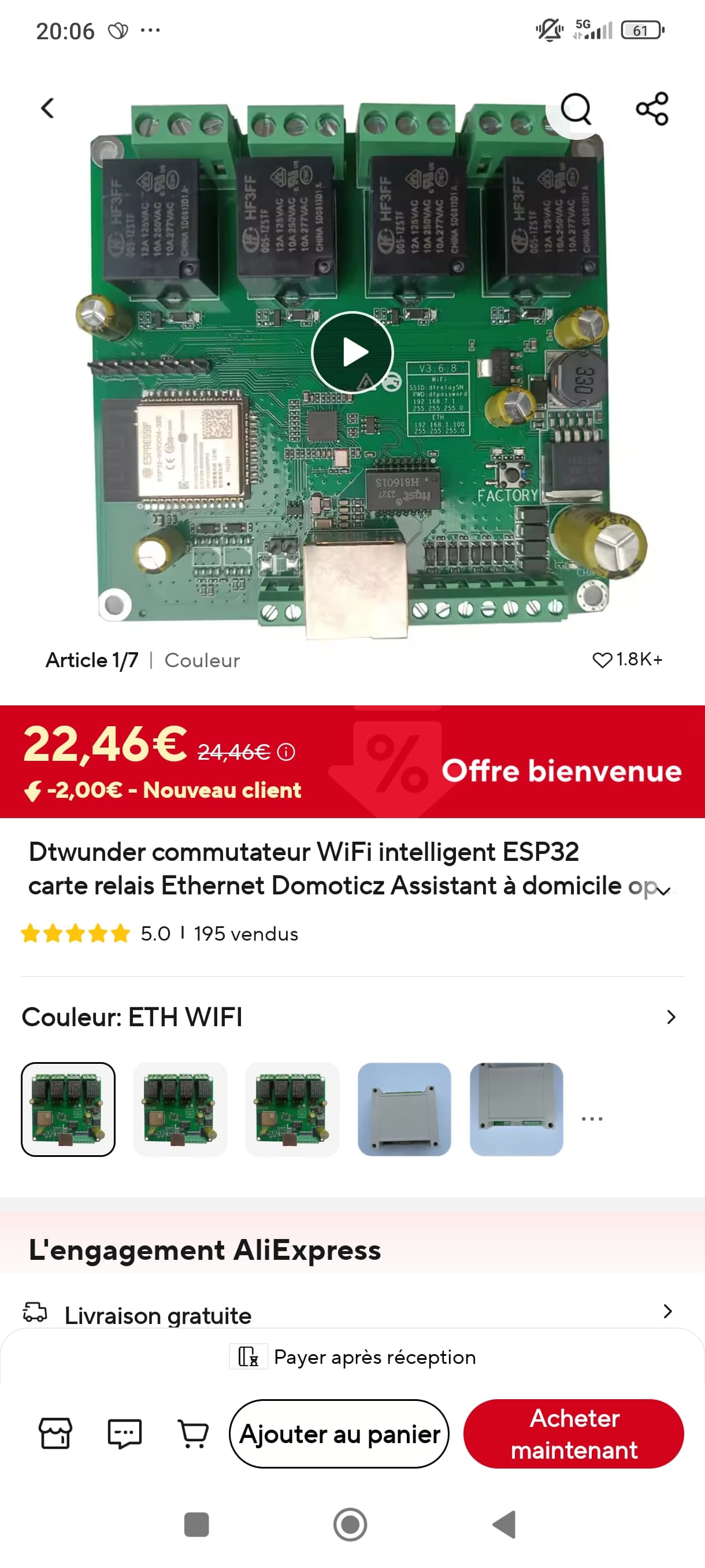

J'ai trouvé ça, est ce que cela correspond?
bonsoir
oui ca a l’air de correspondre.

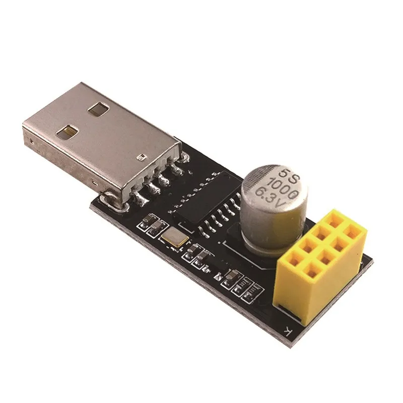

Il risque de te falloir un convertisseur serie usb 'ESP01) pour le programmer pour ta premiere connexion à ESPHOME (moi j’ai ai eu besoin). C’est que pour la 1ere fois, après ca se fait en wifi.

Est ce je prends la carte avec le firmware déjà flashé ou sans firmware ?
La mienne avait déjà un firmware de flasher mais j’ai r flasher esp home dessus, donc je dirais pas la peine. N’oublie pas de prendre un programmateur esp01
C’est bon j’ai tout commandé. Et faire des test . Merci
