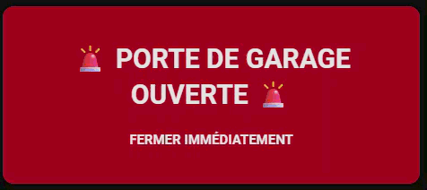

  • Une carte clignotante apparaît sur le dashboard après une heure définie, uniquement si une ou plusieurs portes sont ouvertes.
  • L’alerte permet de visualiser rapidement quel garage est concerné et incite à le fermer.

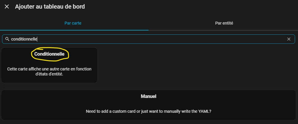

Voici le code à mettre dans la carte conditionnelle de votre dashboard
Code à adapter selon les noms de votre ou de vos capteurs :

Normalement si c'est comme pour moi, à partir de l'horaire défini, si un capteur est ouvert vous aurez une carte qui clignote et qui vous donne le(s) nom(s) du/des capteur(s) qui devra/devront être fermé(s), si tout est OK rien n'apparait sur le dashboard.... Ca en fait des () et des "s" à mettre... :grinning_face:
