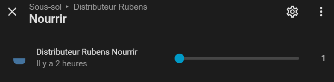

L’application native permet de distribuer de 1 Ă  6 portions mais dans home assistant je n’avais comme possibilitĂ© qu’un bouton glissant avec le nombre Ă  distribuer qui devait ĂȘtre sĂ©lectionnĂ© (pas du tout pratique et trĂšs moche voir image).

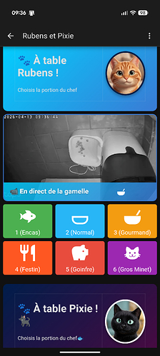

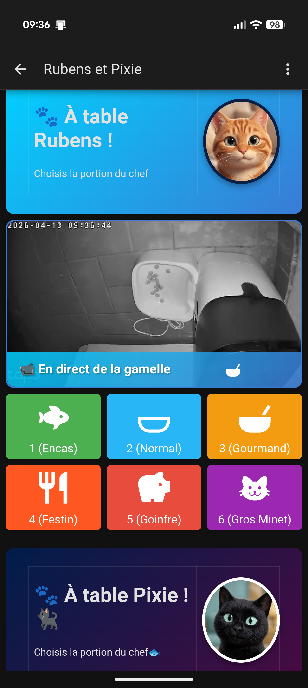

:paperclip: COPIE D'ÉCRAN (la carte de Rubens et le dĂ©but de la carte de Pixie faite sur le mĂȘme modĂšle)

La structure globale est basée sur une carte pile verticale vertical-stack.
  • l'entĂȘte de la carte : carte markdown , un tableau html et l'avatar du chat (image hĂ©bergĂ©e dans /local/images
  • La camĂ©ra en direct : la carte picture-glancede la camĂ©ra Tapo avec intĂ©gration de l'entitĂ© de la gamelle
  • les boutons de distribution de portions:
    une grille grid de 3 colonnes sur 2 lignes pour un affichage équilibré + 6 boutons button-card.
    Chaque bouton utilise un call-serviceassocié au service number.set_value qui envoie directement la valeur de la dose à l'entité number.distributeur_rubens_nourrir
Utilisation de card-mod:
  • linear-gradient pour le dĂ©gradĂ© de l'entĂȘte et du bandeau de la camĂ©ra
  • box-shadowet border-radiuspour un peu plus d'effets.
:magic_wand: LE CODE YALM
