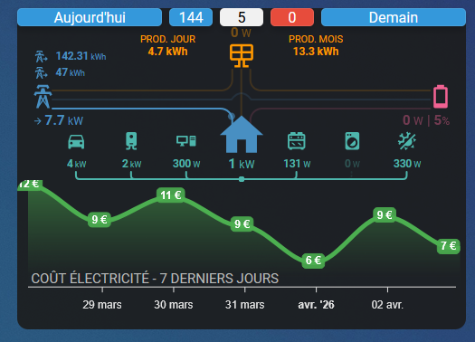

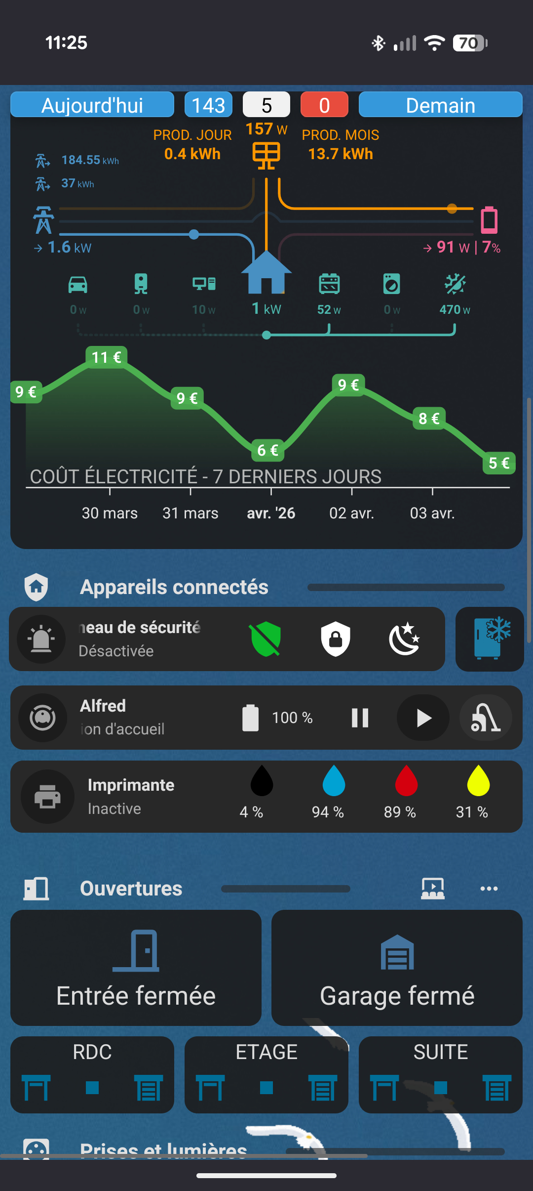

[ConcoursDash] Carte Énergie Tempo + Solaire tout-en-un (lisible et exploitable)
:camera_with_flash: Aperçu
:light_bulb: L’idée
J’avais un problème simple :
:right_arrow: trop d’infos énergie dispersées (Tempo, solaire, conso, coûts)
:right_arrow: difficile de prendre une décision rapide (consommer maintenant ou attendre)
J’ai donc créé une carte unique grâce à card mod qui centralise tout ce qui compte réellement au quotidien.
:bullseye: Objectif
:backhand_index_pointing_right: En un coup d’œil, savoir :
  • la couleur Tempo aujourd’hui et demain
  • les jours restants par couleur
  • la production solaire (jour + mois)
  • les flux d’énergie en temps réel
  • le coût des derniers jours en fonction de la couleur du jour
:backhand_index_pointing_right: Et surtout : adapter ma consommation instantanément
:gear: Fonctionnement
1. Bandeau Tempo intelligent
  • Couleur du jour dynamique (Bleu / Blanc / Rouge)
  • Clignotement automatique en jour Rouge
  • Indication de demain (avec alerte visuelle si Rouge)
  • Compteur de jours restants par couleur
    :right_arrow: Permet d’anticiper sans aller chercher l’info ailleurs
2. Production solaire du jour et du mois intégré à la carte du dessous au point que les infos ont l’air d’en faire partie !
3. Flux énergétique en temps réel
  • Production solaire
  • Réseau
  • Batterie
  • Maison
  • Appareils principaux (voiture, chauffe-eau, etc.)
4. Coût électrique sur 7 jours
  • Graphique simple et lisible
  • Valeur affichée directement sur chaque point
:right_arrow: Visualisation rapide de l’impact des jours Tempo
:brain: Pourquoi cette carte est utile
  • elle remplace plusieurs cartes
  • elle évite de naviguer dans le dashboard
  • elle permet une prise de décision immédiate
  • elle est compréhensible par toute la famille
:backhand_index_pointing_right: Concrètement :
je sais en 2 secondes si je peux lancer une machine, charger la voiture ou attendre
:wrench: Dépendances
  • button-card
  • layout-card
  • compact-power-card
  • apexcharts-card
  • card-mod
:receipt: YAML
