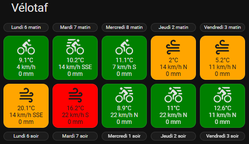

L’une des cartes que j’utilise le plus pour savoir si je peux me rendre à mon travail en vélo.
Je dois parcourir une distance de 30 km le matin et pareil le soir, la météo est donc très importante.
Ma carte indique pour tous les jours de la semaine les conditions météorologiques sur mon trajet le matin et le soir.
La couleur de fond vert, orange ou rouge et les icônes affichées dépendent des conditions pluie, vent, température.

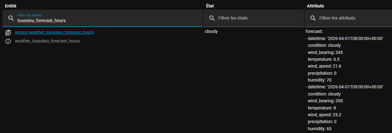

J’ai deux entités de prévisions météo France, l’une de la ville où j’habite, l’autre de la ville où se situe mon travail. Pour chaque heure, elles donnent les prévisions de température précipitation, vitesse et direction du vent …
Un script Python, lancé toutes les heures par un automatisme, parcours les prévisions des 7 jours à venir sur les deux entités, fait la moyenne des températures, précipitations et vitesses du vent puis crée les entités pour chaque matin et chaque soir.
Les entités de prévision Météo France:
Le script Python:

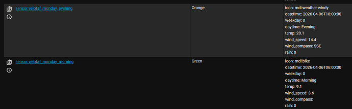

Les entités générées par le script Python:

Chapeau bas. J’en serais incapable. Sacrée condition, surtout après la journée de taf.
Respect en tout cas comme le souligne @WarC0zes c’est surtout les 60km de vélo par jour que je félicite, même si la carte est aussi de grande qualité
la vache, top !
je vais essayer de mettre ça en place de mon coté, moi je n’ai que 14km de vélo dans la journée :rofl: et lorsque c’est la tempête c’est bien galère, respect pour les 60km !
Je ne frais pas du vélotaf tous les jours :kissing_face_with_closed_eyes:
Je suis souvent en télétravail les Mercredis et Vendredis, les autres jours si je peux.
En ce moment avec le vent et le froid, c’est plus rare
Voilà une idée qu’elle est bonne !
Dans mon cas, la distance est bien plus courte, mais j’ai besoin de m’adapter si pluie, et de le prendre en compte le matin pour le retour le soir (surtout si lardon à récupérer à la crèche)
J’aime l’idée, j’y avais pensé mais jamais pris le temps de le faire.
Je voulais même aller plus loin pour qu’il me dise comment m’habiller et s’il faut prendre les affaires de pluie :sweat_smile:
Ça paraît bête mais souvent d’une année à l’autre je me souviens plus comment je m’habillais en fonction des températures, une, deux ou 3 couches, court ou long…

Peux-tu me dire comment tu fais pour avoir ton sensor.weather_toussieu_forecast_hours ? (template ?)
Il n’est pas directement disponible via l’entité weather ?
De plus pour ton script, tu passes par python_script pour l’exécuter ou pyscript ? (1ère fois que j’utilise un script)
Merci d’avance pour ton aide.
regarde ce post, tu as les template pour les forecasts par heure ou jour :
Merci,
Je viens de créer les templates, je vais attendre que cela s’actualise.
Cela fonctionne. J’ai par contre des problèmes avec la partie en python.
C’est bon tout fonctionne.
