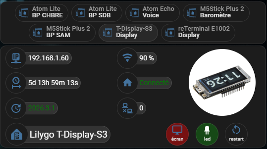

[ConcoursDash] un template streamline adaptatif pour les cartes d'ESP multicapteurs
Pensé pour gérer une multitudes d'esp multicapteurs Multi-capteurs DIY : radar de présence, température, lumière et bien plus et les suivre sans générer 10 cartes pour gérer 10 esp.
Je suis heureux de vous présenter le streamline template de gestion et de surveillance d'esp ( et un peu de custom button card, sinon pas de plaisir :smiley: )
:ring: Un Template pour les gouverner tous...
Voici le "Template Unique", conçu pour centraliser le monitoring de tous vos modules ESP (ESP32, Ethernet ou WiFi) avec un affichage ultra-compact et dynamique. Sa force ? Il s'adapte aux variables que vous lui donnez.

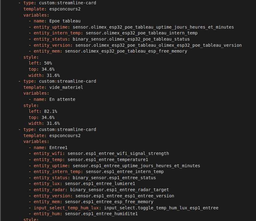

Les Prérequis (Entités attendues)
Strealine card GitHub - brunosabot/streamline-card: Streamline your Lovelace configuration with with a card template system. · GitHub
Custom button card GitHub - custom-cards/button-card: ❇️ Lovelace button-card for home assistant · GitHub
un input select sur les données température, humidité et luxmètre.
Pour profiter pleinement de toutes les fonctions, votre ESP doit exposer les entités suivantes (via ESPHome) :
(Attention à ne pas multiplier les entrées text sensor, binary sensor ou sensor dans vos codes d'esp, je l'ai ai mis ici dans chaque entités pour vous repérer plus facilement).

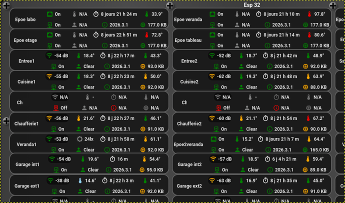

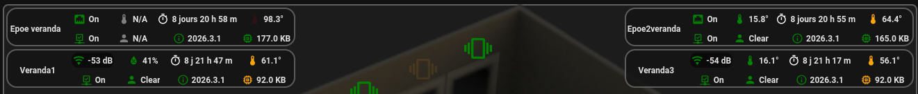

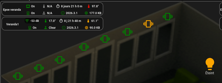

:dna: Anatomie du Template : Les Custom Fields
Le template utilise des custom_fields qui réagissent intelligemment :
:magnifying_glass_tilted_left: Détails des fonctionnalités (Custom Fields)
:globe_with_meridians: WiFi / Ethernet
  • Si entity_wifi est fourni : Affiche le signal en dB avec un fond semi-transparent. La couleur change dynamiquement selon la force du signal (Vert/Orange/Rouge).
  • Si absent : Bascule automatiquement en mode Ethernet (icône câble), fond transparent, et affiche l'état On/Off de entity_status.
:thermometer: Temp_Hum_Lux (Le Cycleur)
  • Mode Dynamique : Si un input_select est lié, vous basculez entre Temp, Hum et Lux d'un simple clic.
  • Adaptation des unités : Affiche automatiquement °, %, lx ou même klx (pour les fortes luminosités > 1000 lx).
  • Alertes visuelles : La couleur du texte change selon des seuils de confort ou d'alerte prédéfinis.
:counterclockwise_arrows_button: Status & Version
  • Status : L'icône clignote en rouge dès que le module passe hors ligne.
  • Version : Compare la version de l'ESP avec update.esphome_update. Si une mise à jour est disponible, l'icône clignote pour vous avertir.
:police_car_light: Radar (Présence)
  • Affiche une icône d'alerte clignotante en rouge si un mouvement est détecté. Reste discrètement en vert le reste du temps.
:laptop: Santé du Hardware
  • Mémoire (Heap) : L'icône clignote si la mémoire vive devient critique (< 60 KB).
  • Température Interne : Alerte visuelle (clignotement) au-dessus de 65°C pour prévenir les risques de surchauffe dans les boîtiers.
:performing_arts: Un rendu caméléon
Le design de la carte (la grille) reste fixe pour garder un alignement parfait sur votre tableau de bord, mais le contenu s'adapte à votre configuration :
  • Variable absente ? Le champ affiche un "N/A" propre et gris au lieu d'une erreur orange ou d'un bloc vide, préservant l'esthétique globale.
  • Pas de capteur Lux ? Le système de navigation est intelligent : un double-tap sur la zone de température vous redirigera vers l'historique de température par défaut si le Lux n'est pas configuré.
"Un Template pour les surveiller tous, un Template pour les trouver, un Template pour les ramener tous et dans Home Assistant les lier."

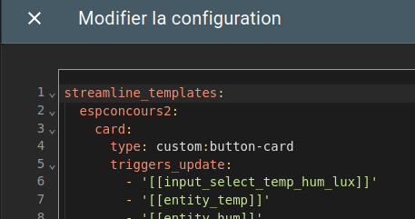

le code du template ( attention, forcément ça pique :slight_smile: peut sans doute encore être optimisé mais répond à mon besoin )
le code du template
streamline_templates:

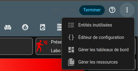

Comment je l'utilise, dashboard en mode éditeur de configuration
On colle le template tout en haut

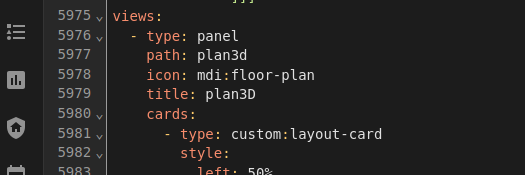

l'identation plus bas, qd le dashboard commence vraiment ( oui j'ai pas mal de templates qui tournent :sweat_smile: )
et ensuite dans le dashboard en édition classique, on appelle le template
Je suis en picture element, j'ai donc des style de positionnement pour les cartes

Gestion des Mises à Jour (Version)
Comparaison intelligente : Le template ne regarde pas juste la version. Il compare la chaîne de caractères de [[entity_version]] avec l'attribut latest_version de l'entité globale update.esphome_update.
Alerte visuelle : Si les deux versions diffèrent, l'icône passe au rouge et clignote. C'est l'indicateur parfait pour savoir quel ESP doit être flashé sans ouvrir le tableau de bord ESPHome.
Diagnostics Hardware (Mem & Intern_Temp)
Mémoire (Heap) : Affiche la mémoire vive disponible en KB. En dessous de 60 KB, l'ESP commence à être instable : le template vous prévient en faisant clignoter l'icône.
Température Interne : Crucial pour les ESP installés dans des cloisons ou des boîtiers fermés. Le seuil d'alerte est fixé à 65°C.
Pourquoi utiliser streamline-card ici ?
Le template utilise des variables de type [[ma_variable]]. L'avantage de passer par streamline-card est triple :
Réduction du code : Vous ne définissez vos 10 capteurs qu'une seule fois.
Maintenance simplifiée : Si vous voulez changer la couleur du "On" ou la vitesse du clignotement, vous le faites à un seul endroit pour tous vos ESP.
Éviter les erreurs : Si vous oubliez une entité (ex: pas de radar sur un modèle), le JavaScript du template gère l'erreur gracieusement sans faire planter l'interface.
      - type: custom:streamline-card
        template: espconcours2
        variables:
          - name: Entree1
          - entity_wifi: sensor.esp1_entree_wifi_signal_strength
          - entity_temp: sensor.esp1_entree_temperature1
          - entity_uptime: sensor.esp1_entree_uptime_jours_heures_et_minutes
          - entity_intern_temp: sensor.esp1_entree_intern_temp
          - entity_status: binary_sensor.esp1_entree_status
          - entity_lux: sensor.esp1_entree_lumiere1
          - entity_radar: binary_sensor.esp1_entree_radar_target
          - entity_version: sensor.esp1_entree_esp1_entree_version
          - entity_mem: sensor.esp1_entree_esp_free_memory
          - input_select_temp_hum_lux: input_select.toggle_temp_hum_lux_esp1_entree
          - entity_hum: sensor.esp1_entree_humidite1
pas de variable wifi, il passe en ethernet

Peek 01-04-2026 19-09
et c'est ainsi qu'avec un template de certe 700 lignes, on gère une armée d'esp avec quelques lignes d'appel pour chaque cartes. un simple calcul suffit, j'utilise 69 fois le template ( 1 x 700 + (69 x 15 lignes pour prendre large ) = 1700 lignes de code.
69 x 700 = 48300 lignes de code, à vous de voir :slight_smile:
J'utilise en picture element, mais normalement ça pose pas de problème de l'utiliser autrement ( testé que en maçonnerie ).
Voilà, en résumé si vous utilisez ce type d'esp multicapteur, vous allez adorer ce template ( ou pas :smiley: )

il a pas fondu le ESP ?
:sweat_smile:
perso, je trouve inutile ce genre de sensor.
j’ai moins de ESP, mais je passe pas mon temps a regarder les infos du moment que tout fonctionne.
Je n’y passe pas mon temps non plus, mais en cas de soucis je peux analyser plus rapidement.
Oui certain esp ont chaud, mais je pense plus a des soucis de sonde qu’autre chose, notemment sur les esp poe, certains sont à 40°C et d’autres à 90°C… avec les mêmes config et les mêmes boitiers, je serais fixé cet été :smiley:
cdt

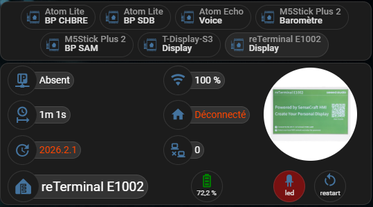

V2 en approche, ce « nouveau » template à été revu pour être plus performant " le plus fort, le plus rapide, en un mot le meilleur " pour ceux qui ont la ref :slight_smile:
Le template gère maintenant les esp et les pi, HA, adguard et plex, manque la version de plex pour le moment. j’en avais assez de maintenir 2 templates
Oui un esp à un défaut de sonde de température interne
