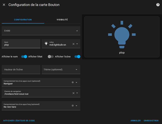

Une solution élégante serait de créer des sous-vue, qui ne sont pas disponibles en direct dans la barre du haut. Puis de créer des boutons d’accès à ces sous vues.
Pour ça quand tu crée la vue tu mets l’option sous vue :
Tu enregistre bien l’url (que tu peux personnaliser si tu veux, sinon c’est le titre)
Puis tu créer un bouton sur la vue principale, pas d’entité liée, avec un comportement sur appui court « Naviguer » et tu mets l’url de la page :
Avec ça tu peux mettre ce que tu veux en condition dans la partie « visibilité ».
Tu te retrouve avec un bouton de navigation vers une vue qui est visible selon les conditions que tu lui défini.
