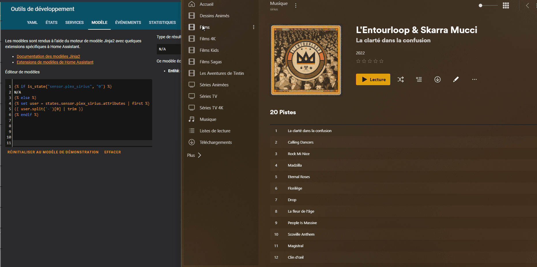

Hello essaye ton template dans Outils de dev / Modèle.
Tu verras tout de suite si il marche.

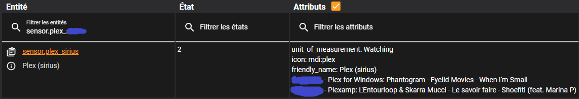

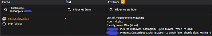

Si tu prends le sensor dédié au serveur « plex », tu verras que celui-ci n’a pas vraiment d’attribut « user » :
Ce que j’ai caché est sous une forme « bizarre » du style :
"user" - "type de lecteur" : "contenu en cours de lecture"
Pour que ce soit l’attribut user il aurait fallu qu’il soit sous une forme équivalent à ce que tu vois pour l’icône par exemple.
Bon si tu veux vraiment te baser sur ce sensor, tu peux y arriver avec :
{% if is_state("sensor.plex_sirius", "0") %}
N/A
{% set user = states.sensor.plex_sirius.attributes | first %}
{{ user.split('-')[0] | trim }}
plex2
Mais ce n’est pas très flexible et si tu as plusieurs utilisateurs en cours de lecture en même temps tu n’en verras qu’un s’afficher.

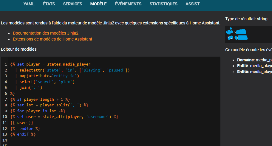

A l’inverse si tu veux lister tous les utilisateurs en te basant sur les entités « multiplayer », tu peux utiliser ça :
{% set player = states.media_player
  | selectattr('state', 'in', ['playing', 'paused'])
  | map(attribute='entity_id')
  | select('search', 'plex')
  | join(', ')
{% if player|length > 1 %}
{% set lst = player.split(', ') %}
{% for player in lst -%}
{% set user = state_attr(player, 'username') %}
{{ user }}
{%- endfor %}
Merci @Herbs, effectivement, cela fonctionne mieux avec le bout de code fourni. Par contre, cela ne retourne que l’utilisateur qui lit le média. On ne peut pas avoir aussi le titre joué, temps restant…?

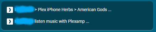

Bref je peux te filer le code la template complète (elle est récente et peut-être pas hyper opti) pour exemple :
ma template
  | join(', ')
{% for player in lst %}
{% set name = state_attr(player, 'friendly_name') %}
{% set mtitle = state_attr(player, 'media_title') %}
{% set stitle = state_attr(player, 'media_series_title') %}
{% if "plexamp" not in player %}
{% if stitle == None %}
<ha-icon icon="mdi:plex"></ha-icon> {{ user }} > {{ name }} > {{ mtitle }} ...
{% elif stitle is defined %}
<ha-icon icon="mdi:plex"></ha-icon> {{ user }} > {{ name }} > {{ stitle}} ...
{% elif "plexamp" in player %}
<ha-icon icon="mdi:plex"></ha-icon> {{ user }} listen music with Plexamp ...
{% endfor %}
<ha-icon icon="mdi:plex"></ha-icon> Nothing is playing...
Et si tu sais dire exactement ce que tu veux et que tu donnes un peu plus de détail (utilsation de plexamp ou pas, devices utilisés, etc…) on peut essayer de faire un truc qui colle plus à ton usage :wink:
[EDIT] Bon à savoir, tu as ce genre d’intégration dans HACS :
Qui peuvent aussi faire ce que tu veux, en plus « beau » etc …
Comme je disais ma template, c’est juste pour le mobile et afin d’avoir les infos sans fioritures :stuck_out_tongue:

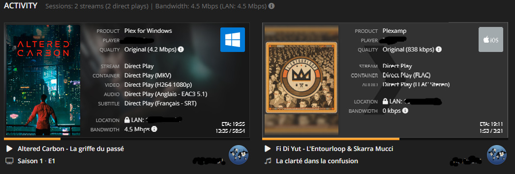

Dans l’idéal, je souhaiterais envoyer l’utilisateur, le titre, le temps restant, heure de fin et le support lorsqu’un média est lancé via Telegram.
Mais aussi afficher les informations sur le dashboard (qui n’est qu’au début).
J’utilise effectivement PlexAmp sur mobile pour la musique, mais aussi les lecteurs webs, et client android (TV) et sur OSMC. Je possède aussi deux servers Plex.

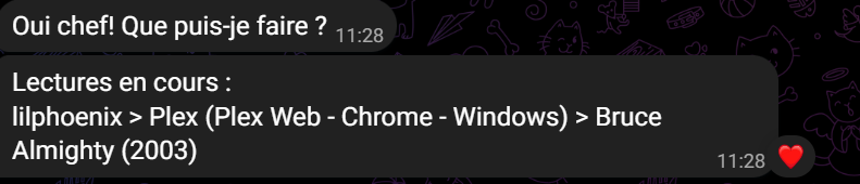

Via telegram, cela fonctionne correctement

Du coup, ma commande télégram fonctionne bien.

Ce qui donne :
