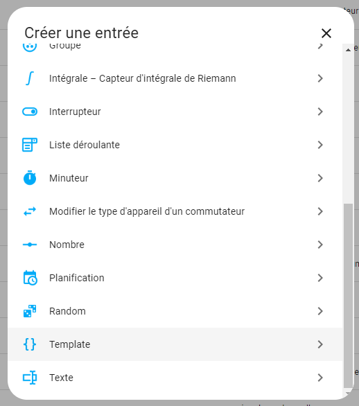

Bonjour, je suis en train de tester mais j’avoue que j’ai un peu de mal.
L’entité supplémentaire que je dois mettre à jour avec un status open ou close, je dois la créer dans le script ou indépendement et ensuite l’appeler dans le script ?
Tu la crées indépendament : Paramètres → Appareils et services → Entrées
Tu crées une nouvelle « entrée »
Entrée de type « Texte » (ou de type boolean : « on » sur ouverture et « off » sur fermeture) et tu la mets à jour dans tes scripts
Tu te fais un input_text indépendamment (et par volet)
