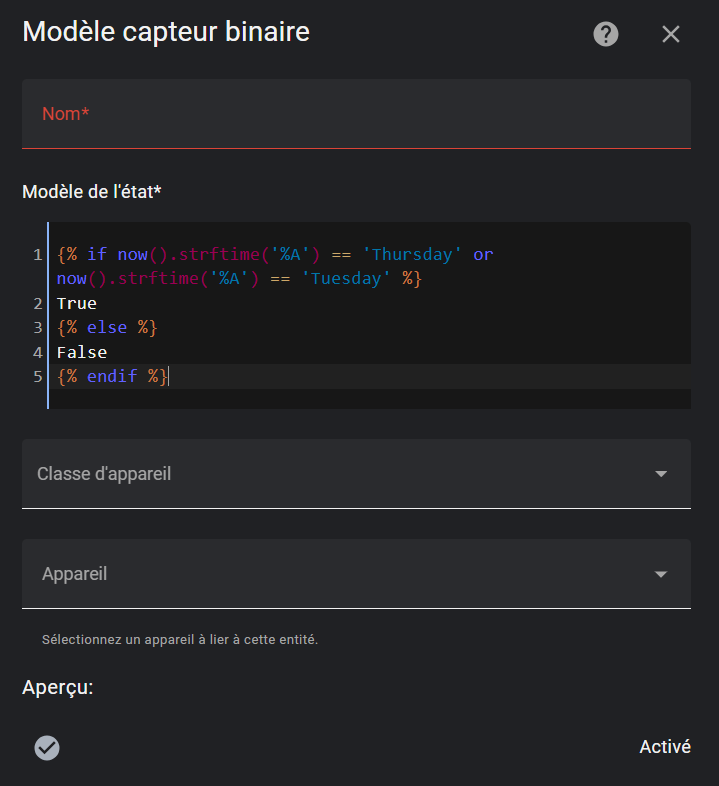

En faisant une entrée template binaire
{% if now().strftime('%A') == 'Thursday' or now().strftime('%A') == 'Tuesday' %}
True
False

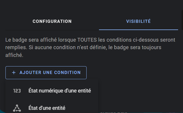

Et après tu choisis l’entité dans visibilité
Tu peux aussi utiliser les entités de l’intégration Workday (où tu peux configurer les jours de travail justement)
