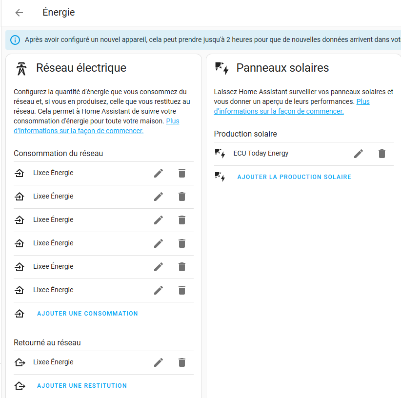

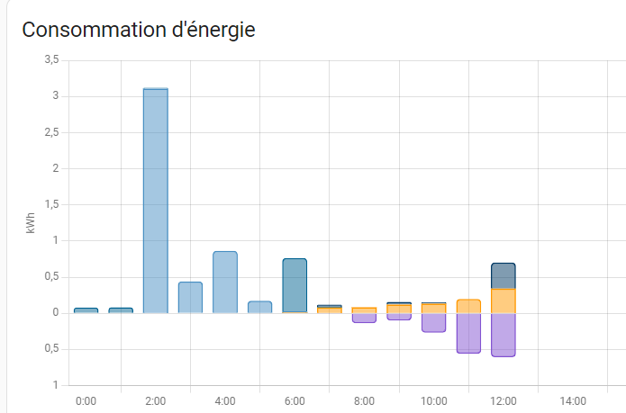

Suite à ma question il y a 13j, tout fonctionne parfaitement maintenant pour moi. En fait, il faut réaliser le paramétrage dans le TdB Energie, puis attendre le lendemain.
Si on se plante, il faut corriger et à nouveau attendre le lendemain :slight_smile:
Voici ce que ça donne.
A noter qu’au départ, j’étais en HISTORIQUE sur mon fournisseur et j’ai donc demandé de passer en STANDARD ici Espace client TotalEnergies (ex Total Direct Energie)
Après 1 ou 2j, les données du lixee sont remontées correctement.
C’est top ca, mais du coup tu as mis quelle sensor dans quoi pour l’obtenir ?
Merci d’avance.
Simon
Avec le lixee, je récupère tous les types de consommations, heures creuses, pleines, les jours bleu, blanc, rouge pour le contrat tempo. Celui qui est en BASE n’aura qu’un seul élément à renseigner. Et j’ai aussi la revente de mon surplus de production solaire.
