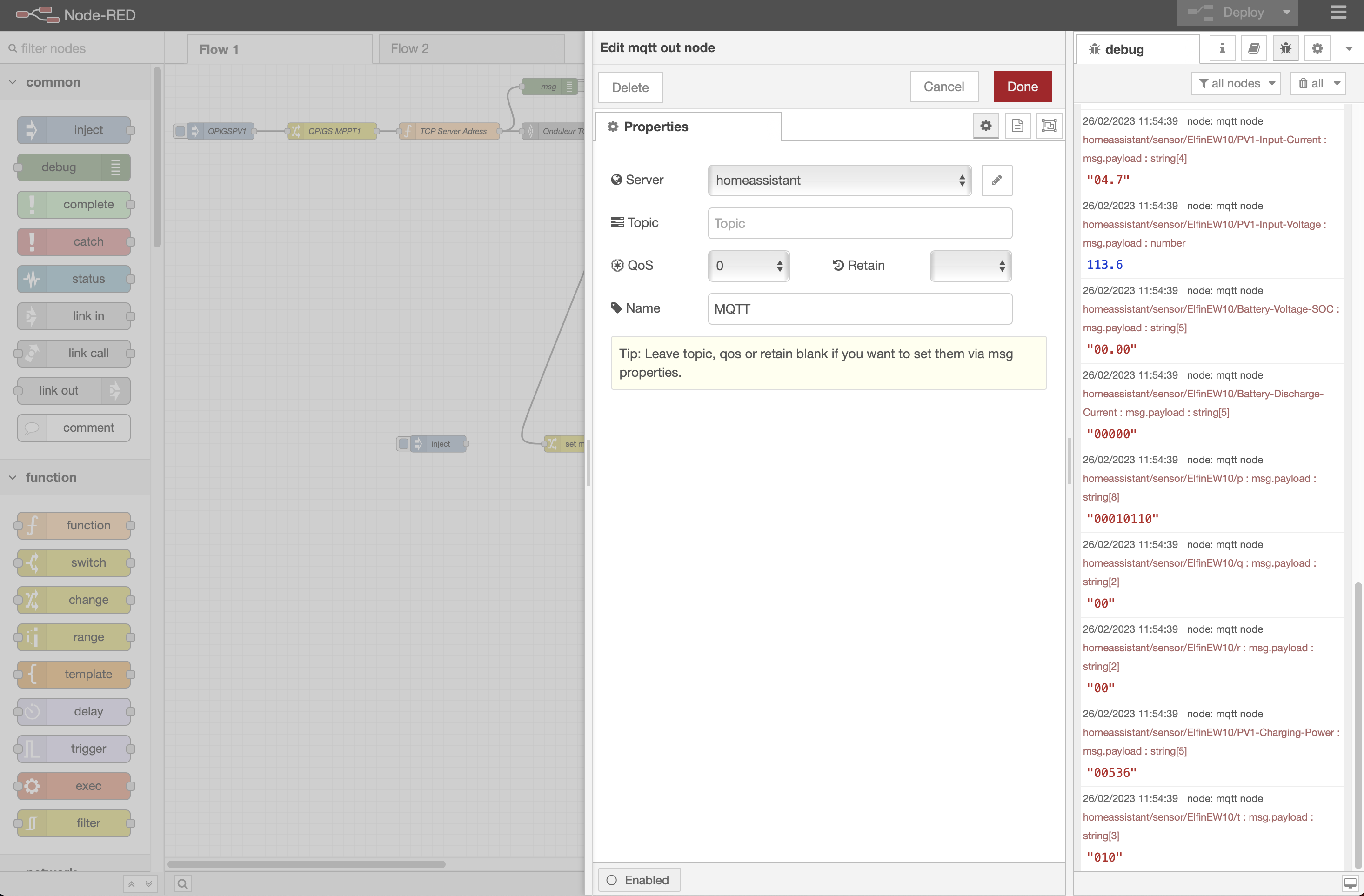

Je récupère des infos d’un onduleur solaire par nodered que j’envoie par topics sur le broker mosquitto de mon HA.
Mon problème réside dans la configuration des topics adéquats afin que HA reconnaisse automatiquement les sensors créés.

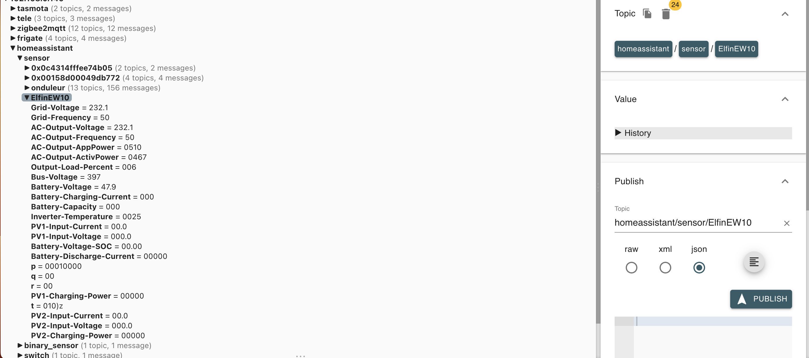

Voilà ce que je reçois et qui n’est pas reconnu automatiquement dans HA:

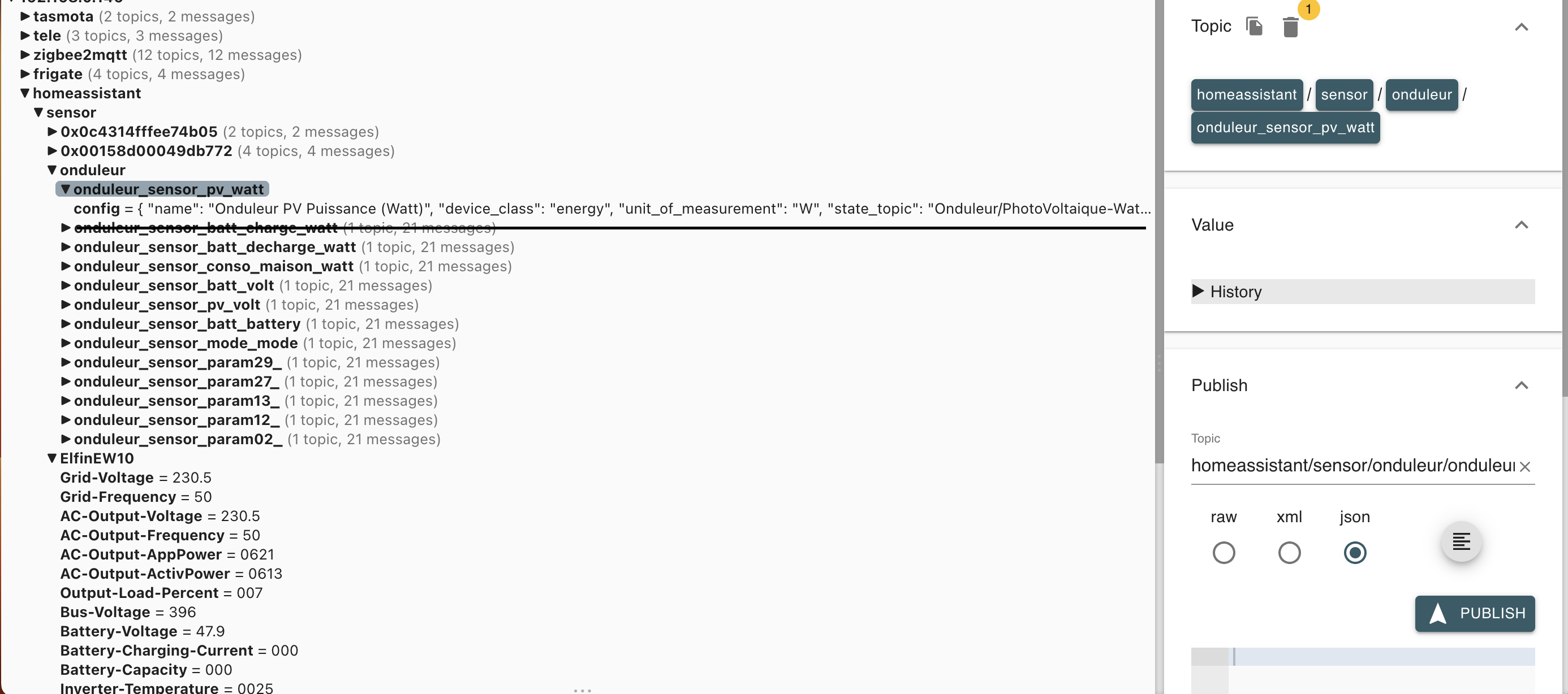

Voilà des sensors qui eux sont reconnus avec une config que je ne sais pas où mettre dans nodered (node MQQT OUT) et dont les caractéristiques à écrire m’échappent :
Merci pour vos éclairages

si tu veux que les entités soient créées automatiquement dans HA par MQTT il audra voir du côté des options MQTT Discovery, y’a tout dans le lien ci-dessous.
Ce que tu envoies là c’est des valeurs de plusieurs capteurs, mais il n’y a pas d’infos sur les caractéristiques de sensors qui doivent être créés genre, type, classe, unité…
A défaut il faut configurer chaque sensor séparément dans la section MQTT de la config.
[https://www.home-assistant.io/integrations/mqtt/#mqtt-discovery]

Je vois mieux comment créer la config mais je vois toujours pas sur nodered où la mettre pour chaque capteurs.
