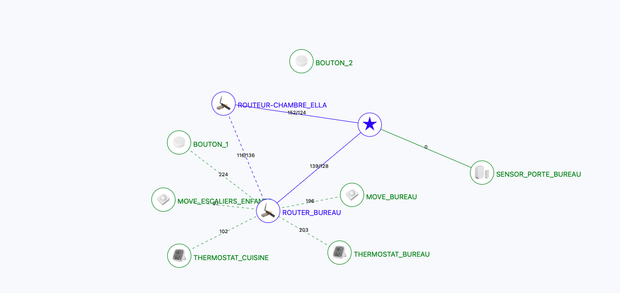

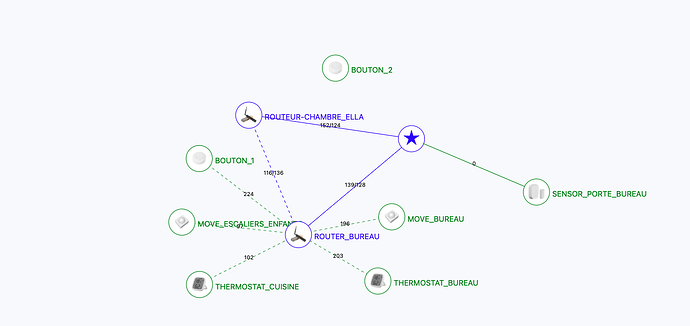

J’ai su tout intégré dans M2QTT, voir photo
Mais certains appareil (bouton, …) se connecteur a un routeur plus loin que celui qui est a coté
Est-ce possible de lié un appareil à un routeur spécifique, j’ai essayer dans l’appareil de le lié un un router mais fonctionne pas
non pas possible, il faut laisser le reseau s’optimiser tout seul ça peu prendre 48h
tu peux choisir le routeur pour appairer l’appareil :
Mais, ça pourra changer de routeur si la stabilité est mieux sur un autre. Après, il ne faut pas trop se prendre la tête, t’en que ça fonctionne, que ça soit sur un routeur à côté ou plus loin, ça ne changera pas grand-chose.
