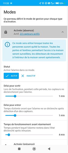

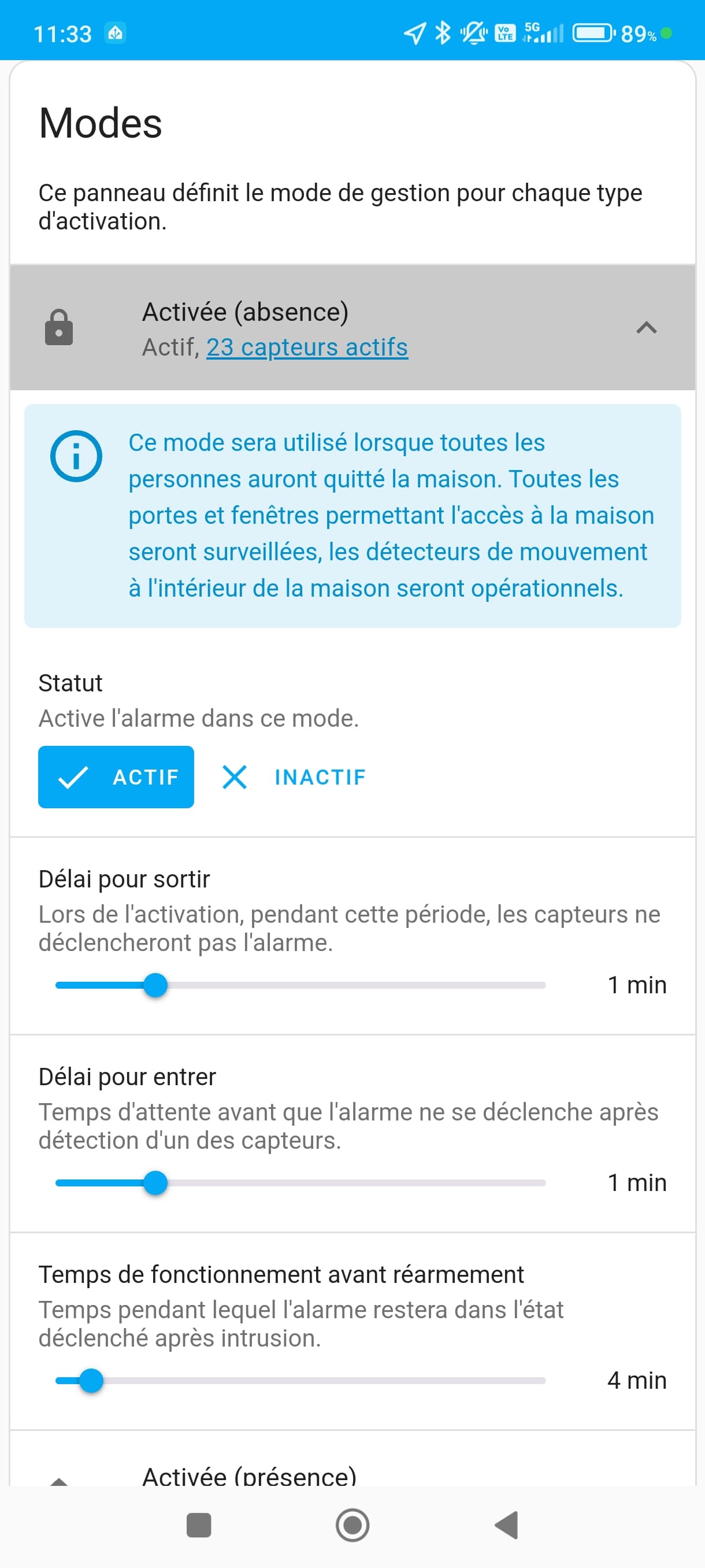

Dans alarmo tu vas dans l’onglet généraux puis dans mode et dans chaque mode tu peux définir la durée de fonctionnement de la sirène après son déclenchement sur temps de réarmement.
