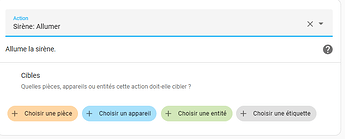

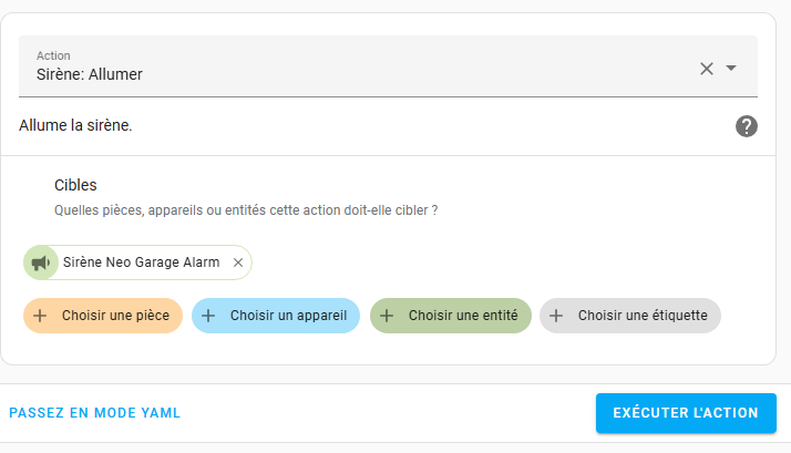

je vois que ce sont des détecteurs de fumée, les sirènes ne sont pas toujours commandables depuis HA, pour tester tu vas dans outils développement puis actions

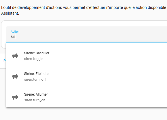

Dans actions tu tapes (en mode UI) :
sir
et tu choisis allumer, dans le menu déroulant il ne reste plus qu’à sélectionner l’entité (en vert), si elle apparait ce que c’est bon pour un essai (préviens autour de toi pour les cardiaques).
tu devrais la récupérer de la même manière dans un script.

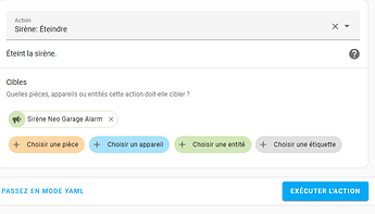

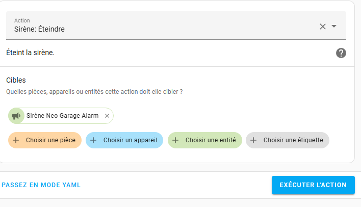

j’oubliais, pour l’arrêter refaire la meme manip en choississant sirene eteindre

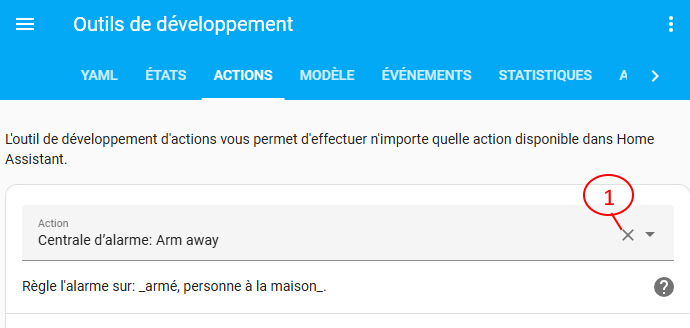

Je me rends compte que je suis vite largué, je suis allé dans outils développement, puis action comme tu me dis
Par contre, qu’est-ce que le mode UI ?
Quand je suis dans Action, je tombe d’office sur Alamo, et du coup je ne trouve pas ce que tu me dis
le mode ui c’est Utilsation par l’interface par opposition à la programmation en YAML
pour aller plus loin il faut cliquer sur la croix
pius taper « sir » pour sirene
choisir sirène allumer
