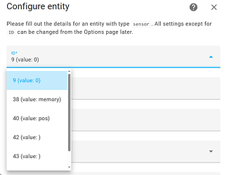

je viens d’installer une nouvelle config HA sur un mini PC pour un nouvel emplacement, j’en profite pour tester Local Tuya, j’ai déjà un compte IOT pour mon ancien HA.
Je trouve bien mes appareils dans : Add a new device
c’est la que ça coince :
comment je sais quoi ajouter ? Sensor, Switch
à quoi correspondent les valeurs ID ?
faut il les créer toutes ?
Existe il des tutos en Français ? des listes de correspondance ID = NOM ? ou trouver ces infos ?
Merci !
