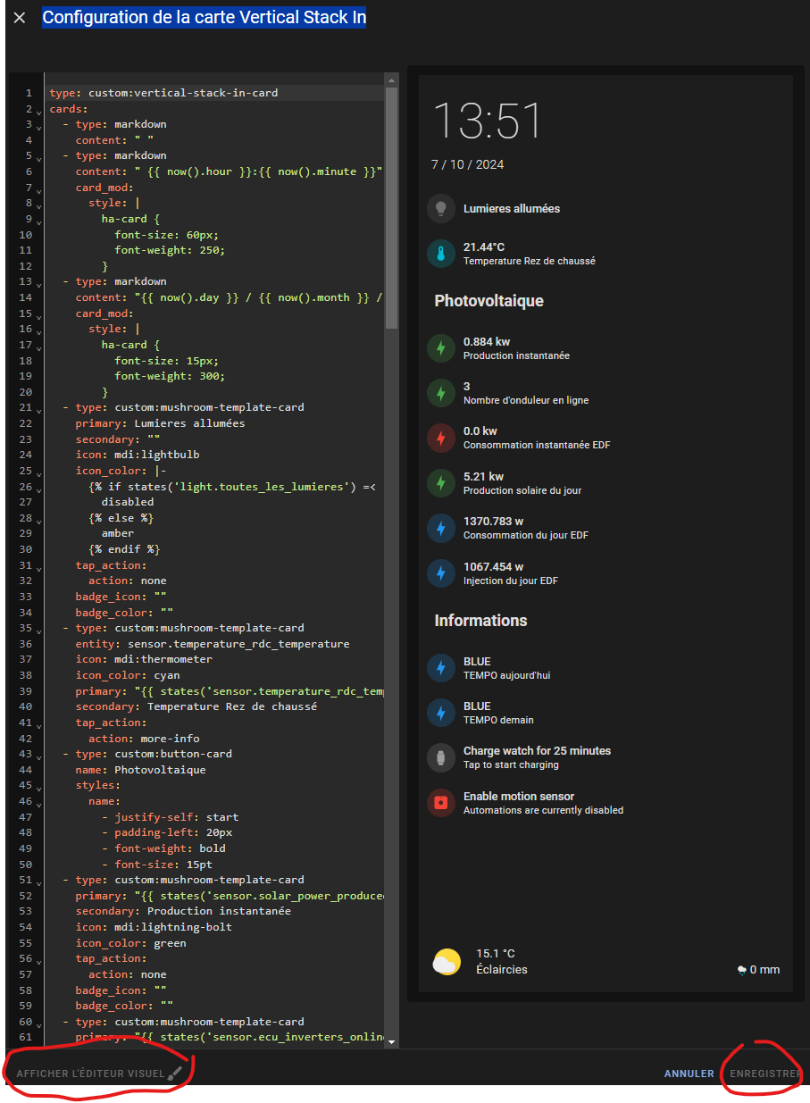

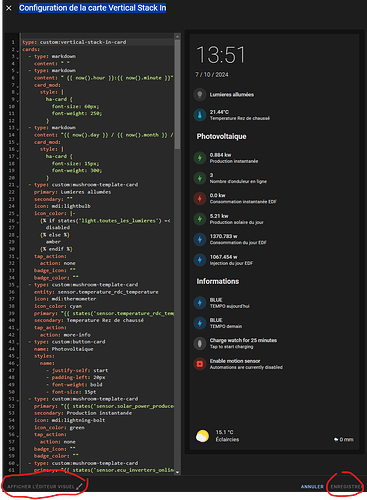

Configuration de carte Vertical Stack In impossible de facon aléatoire
J’ai un soucis pour modifier la configuration d’une carte vertical stack dans la gestion de mon dashboard. De maniere aléatoire, la modification n’est plus possible…Je peux acceder au code uniquement, et plus à l’interface visuelle car grisée, et meme si je veux toucher au code, l’enregistrement est grisé également…Parfois, ca fonctionne a nouveau sans que je n’ai rien modifié !
J’ai tenté de vider le cache, de changer de navigateur…rien n’y fait…Sur mon dashboard, j’ai d’autre carte (grille…) qui ne pose aucun probleme, j’accede bien au code et à l’interface visuelle…
