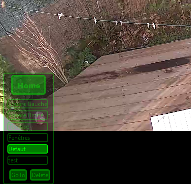

    Par contre les positions enregistrées dans les applications respectives ne marchent pas (j’ai regardé les tuto sur le forums) ni même dans les outils pour développement.
    Lorsque j’utilise cet outil :
action: onvif.ptz
  device_id: 196229be7fefe2161fcdb845835fb027
  distance: 0.1
  continuous_duration: 0.5
  preset: "1"
  move_mode: GotoPreset
J’ai bien la coche verte, mais rien ne se passe sur la caméra…

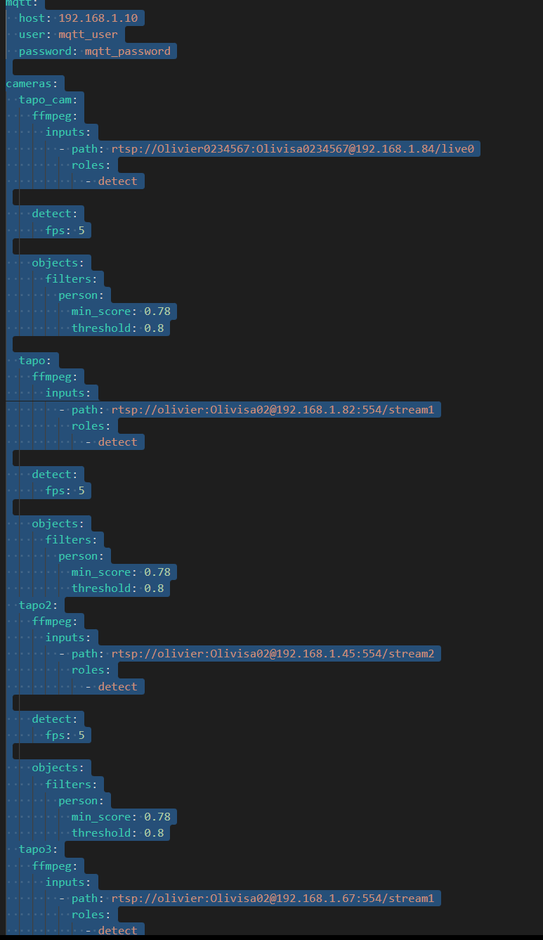

Dans un deuxième temps je voudrais déclencher le mode détection de mouvement de frigate lorsque je suis absent seulement, or en ce moment frigate est en mode détection tout le temps (je l’ai configuré dans le yaml).

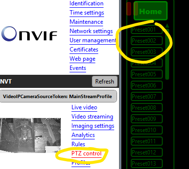

Si tu as un PC, tu peux charger ONVIF device Manager et quand il a trouvé tes cam, tu en sélectionne une et tu vas sur PTZ Control et tu vois le nom des presets
Merci!
J’ai bien installé le logiciel et j’ai bien le nom des presets et ils fonctionnent parfaitement!
Par contre quand je teste sur HA rien ne se passe… je pense que c’est juste un problème de configuration de l’outil, mais je n’y arrive pas… Et on ne peux pas voir la commande envoyée par ONVIF device manager
Sur HA dans ton code, tu as essayé avec Preset001 au lieu de « 1 »

Je ne vois pas bien les noms sur ta copie d’écran, c’est quoi le nom des preset que tu vois sur ODM ?

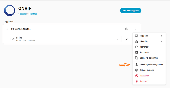

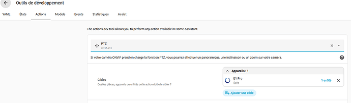

je viens de regarder pour faire fonctionner les presets avec Onvif,

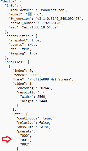

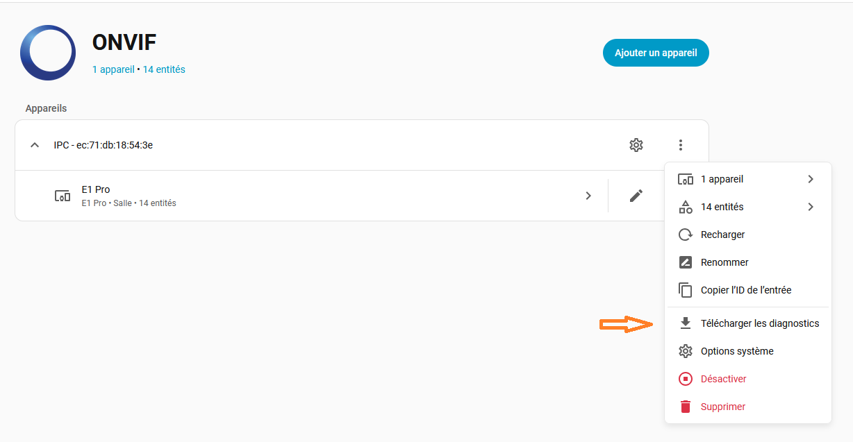

pour être sur du nom dans l’addons Onvif j’ai telecharger les diagnostics
puis rechercher dans le fichier « Onvif » et le nom de ma caméra « E1 Pro » pour moi et PTZ avec les noms des presets

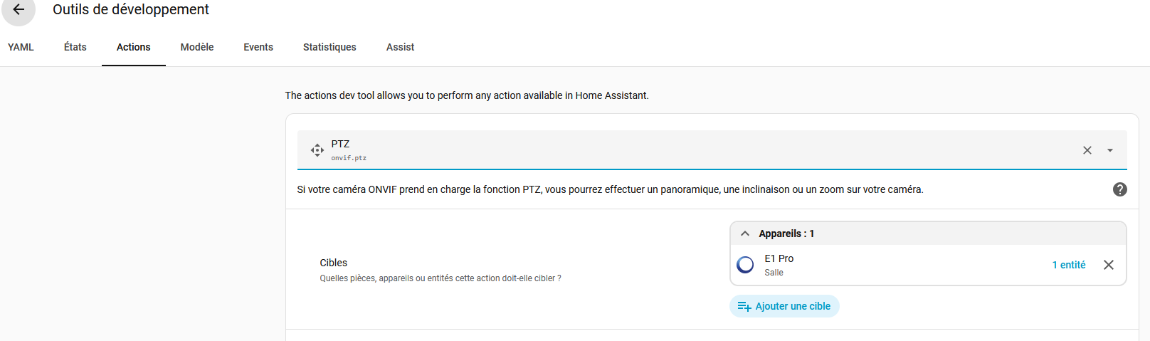

Dans Home assistant Parametres et Outils de développement cliquer sur l’onglet action
dans le sélecteur mettre PTZ prendre onvif,
dans cible votre camera avec l’icone onvif

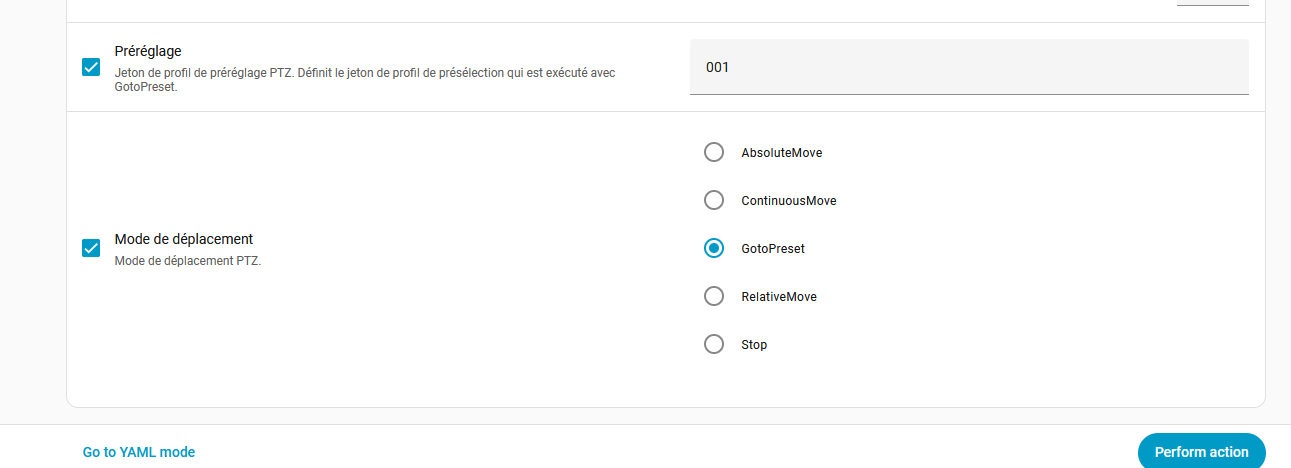

et tout en bas essayer vos presets trouvé dans le fichier du debut
cocher GotoPreset puis cliquer sur Perfom action pour voir si ça fonctionne
pour moi cela à fonctionné en Onvif reste après à faire un bouton ou sélecteur dans le dashboard
mais normalement si votre camera est bien configurer dans Frigate pas besoin de passer par tout ça, enfin tout dépend surement de la caméra
Merci pour le tuyau! Je l’ai fait pour ma caméra extérieure et cela fonctionne parfaitement :
 "ptz": {
            "continuous": true,
            "relative": true,
            "absolute": true,
            "presets": [
              "1",
              "2",
              "3",
              "4",
              "5"
