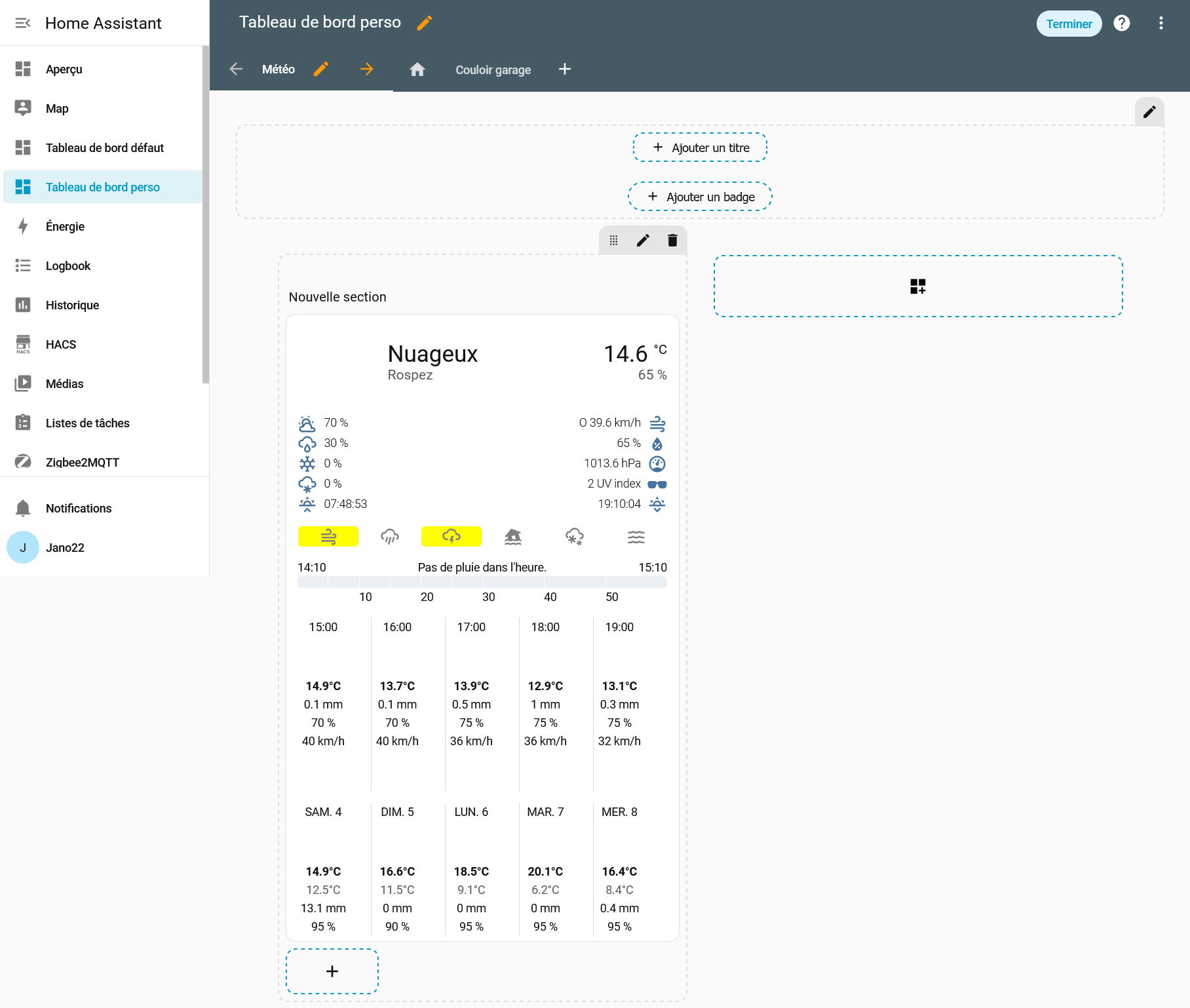

Merci pour tes explications. Voici le résultat :
C’est tout à fait ce que je voulais, mais il manque les icônes.
Encore un problème. As-tu une idée ?

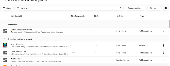

J’ai vidé le cache de mon navigateur (Firefox). J’ai supprimé le module dans HACS, et dans Appareils et services. Puis j’ai réinstallé. Ca ne marche pas.
J’ai changé de navigateur (Chrome). Même manip. Et je retrouve bien le module “Météo France Weather Card” dans HACS. Puis, au bout de la ligne les 3 points, je fais retélécharger, etc. Mais ensuite, quand je vais dans mon tableau de bord pour ajouter la carte spécifique qui devrait être en bas de page, elle n’y est pas.
J’ai passé un paquet d’heures là dessus et relu des dizaines de fois les pages ”gitub” d’explications, en vain. Je commence à désespérer ! Existe-t-il un tuto ou une vidéo qui explique le processus détaillé ? Je dois faire une erreur quelque part, mais je ne sais pas où.

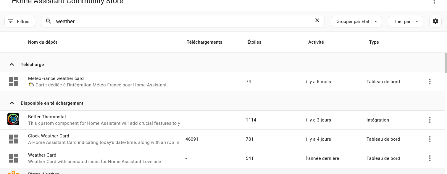

La carte téléchargée s’appelle : Météo France Weather Card et en dessous : Weather card with animated icons for Home Assistant Lovelace adapted

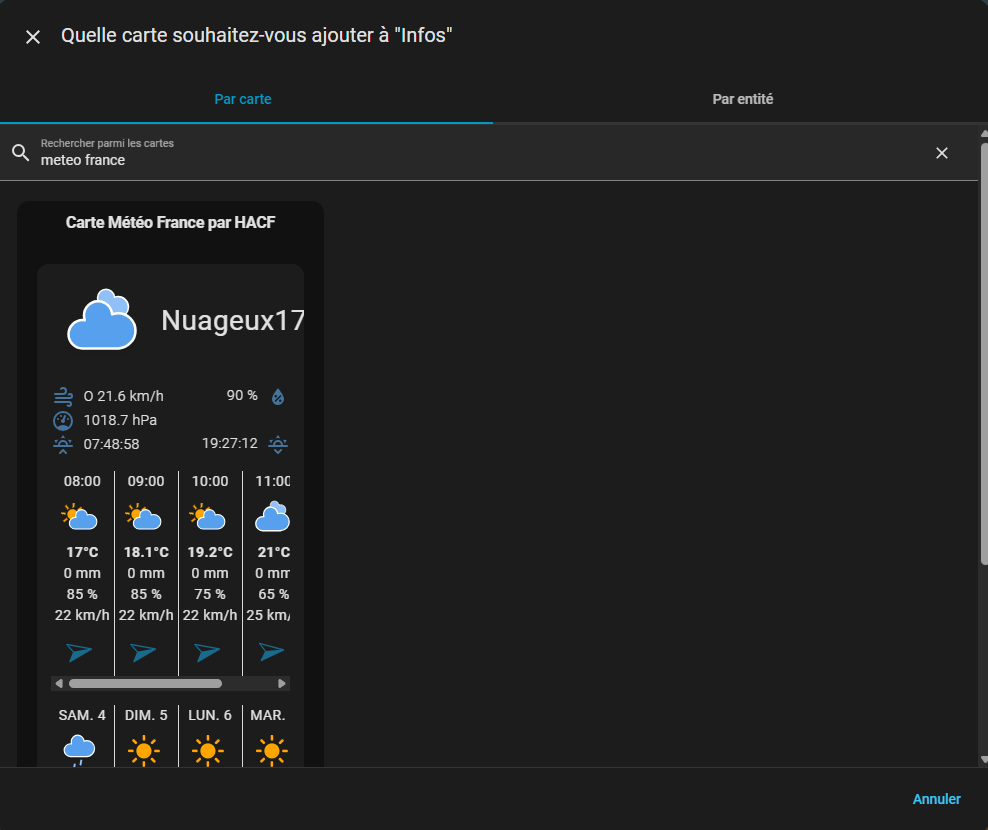

Sur la copie d’écran de WarCOzes, son texte est en français. Est ce ça le problème ? Ce serait une mauvaise carte. Où charger la bonne ?

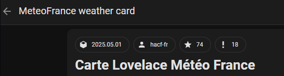

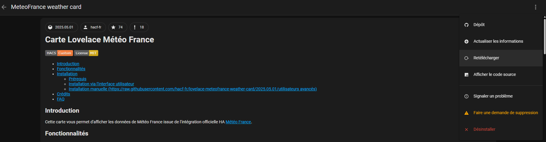

as-tu les mêmes informations quand tu vas sur HACS et que tu sélectionnes la carte ?
2025.05.01 est la version et le développeur hacf-fr ?
J’ai cherché la carte avec le texte en français et bingo ça marche maintenant. Mais avec Chrome comme navigateur.
Merci beaucoup à WarCOzes et Lesuperlolo pour votre aide.
Tu as raison, c’est la même carte au final, ce qui m’a trompé c’est le texte en français mais en anglais dans la barre de titre.
Tu as bien la dernière version (2025.05.01) ?
