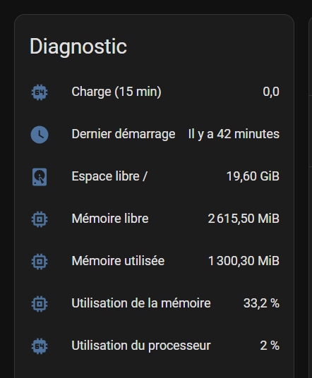

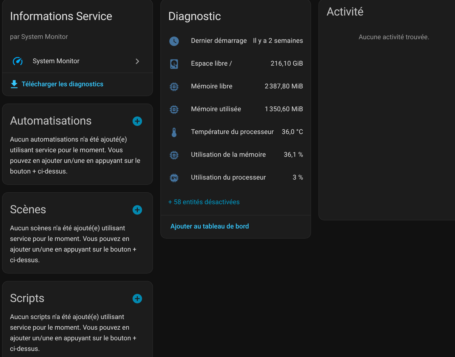

surveilles tes ressources avec l’intégration system monitor et tu pourra adapter au besoin
Je vais regarder avec l’intégration system monitor.

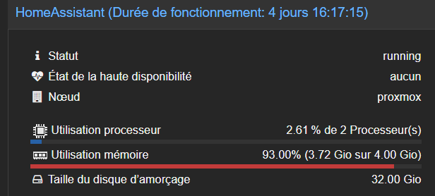

Après dans Proxmox, j’ai ça :
Oui c’est normal, la gestion de la ram sous haos fait qu’il prend tout ce qui est disponible mais ce n’est pas de la saturation. Tu as la quantité de ram utilisée sous paramètre => system => matériel.
ça peut etre du à plein de chose mais c n’est pas le moyen le plus fiable de voir la consommation mémoire exacte si l’agent qemu n’est pas installé

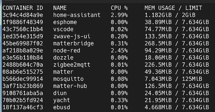

FYI, j’ai HA monté en container (merci Docker) sur Ubuntu server lui même installé sur VM de Freebox Delta. Juste 1 Go de RAM, non extensible. Et franchement, ça tourne bien, même avec une config un peu chargée comme la mienne.
tu compares l’incomparable :rofl:
Je sais bien, c’était rapport aux éventuelles inquiétudes liées à la RAM
honnêtement je vois pas en quoi ?
tu vois que sur HAOS un rpi avec 2 Go ne suffit meme pas
alors que ma stack docker HA consomme 2.6Go

Il m’a fallu environ 2 ans pour passer d’un besoin à 2Go de ram à 4Go et je fais 2 ou 3 trucs plutôt velus :smiley: sous HAOS directement sans VM
cdt

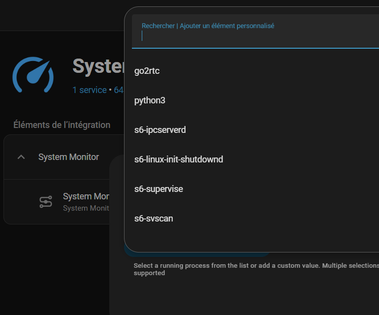

Que dois-je sélectionner, s6-supervise ?
j’ai rien mis de spécial c’est remonté tout seul ?
Yep, c’est bon, j’étais pas assez patient.
