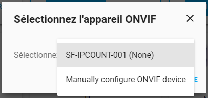

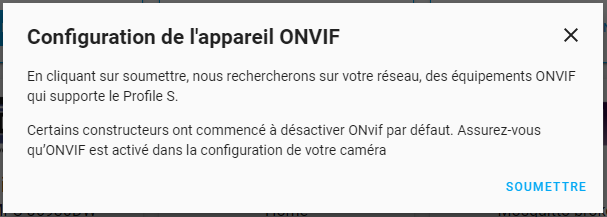

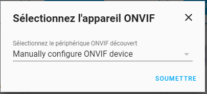

Soumettre après quelques instants de recherche on a une liste des périphériques automatiquement détectés.
Dans mon cas 1 seule des deux caméras en ma possession a été reconnue et la procédure automatique n’a pas fonctionné.
Pas de panique nous allons utiliser le paramètre « Manually configure ONVIF device » => « soumettre »

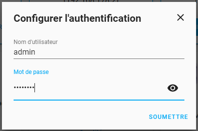

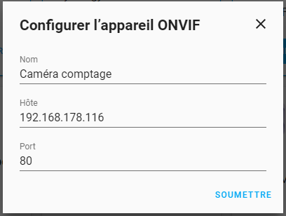

On entre ensuite les paramètres propres à votre caméra
Informations de connexion => « soumettre »

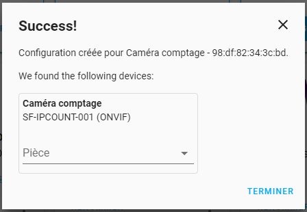

Et après quelques secondes magique !!! La caméra est identifiée.
On remarque que l’adresse MAC a été remontée (98 DF 82 34 3C BD)
Si on le souhaite on peut lui attribuer une pièce
« Terminer »
Et voilà l’intégration est bien créée

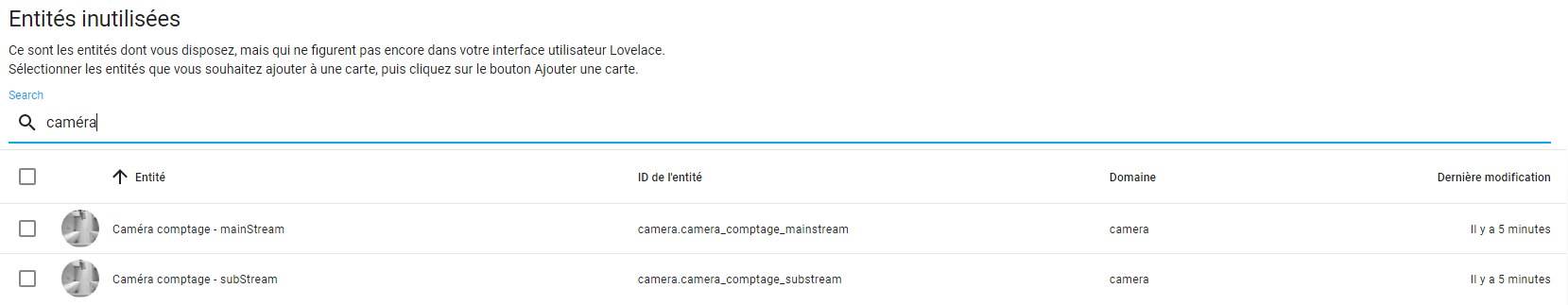

« Configurer l’interface utilisateur » => image => « Entités inutilisées »
On filtre sur « caméra » et on coche les deux lignes qui nous intéressent => image

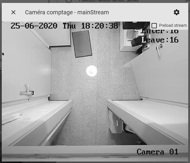

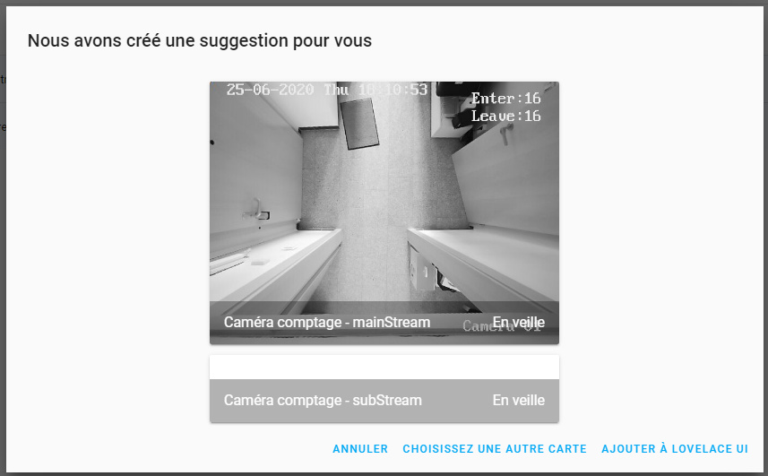

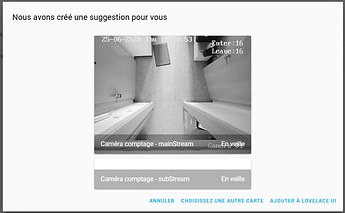

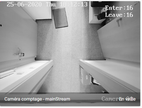

On voir l’image de la vidéo => « Ajouter à lovelace UI »
Et voilà on retrouve une vignette de la caméra qui se rafraîchit toutes les 10 secondes
En cliquant sur la vignette vous ouvrez le flux vidéo en temps réel

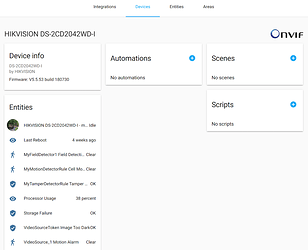

Cela fonctionne aussi avec les HIKVISION et surement bcp d’autres compatibles ONVIF :slight_smile:

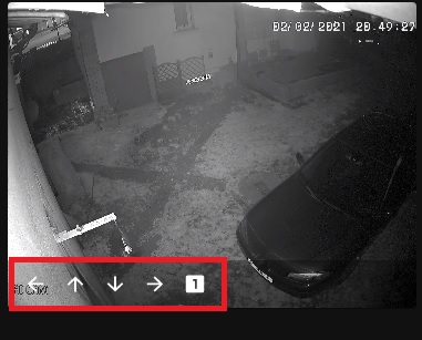

moi aussi j’ai intégré une camera Onvif. avec possibilité de mouvement.
j’ai donc rajouté comme indiquer dans la doc.
les mouvement haut bas gauche droite et le retour à la sélection position 1.
voici la carte.
1
par contre j’aimerais savoir comment faire ca: car lui il a la détection et autres qui remontent

Ces entités sont créées automatiquement avec l’integration ONVIF. Je les ai aussi.
