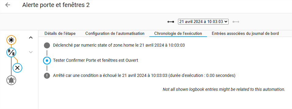

Bon ça n’a pas marché.
D’abord il fallu qu’on soit à + d’1km pour que nous soyons considérés comme absent de la maison.
Ensuite je vois ceci :
Ceci pour ce code :

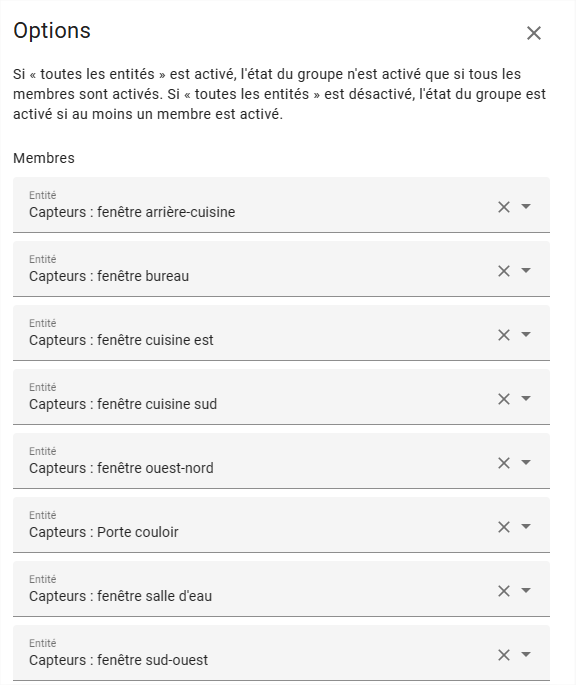

c’est le regroupement de tous mes capteurs
OK. C’est un groupe de capteurs binaires.
Je suppose que un de ces capteurs passe en état inconnu régulièrement, ce qui fait que ton groupe passe aussi dans cet état et ne peut donc pas fonctionner correctement avec ton automatisation.
La première chose à faire est donc de surveiller l’état de ces capteurs pour dénicher le ou les coupables et solutionner ce décrochage qui les passe en inconnu

c’est pareil :
Arrêté car une condition a échoué
Ce matin, pourtant j’ai remis en ligne le capteur qui s’était échappé (et j’en ai profité pour faire une automatisation pour être alerté si il y en 1 qui décroche).
Bref, j’ai quitté la maison, tous les capteurs étaient en ligne et HA Companion à 1 km (c’est loin) m’a signalé que nous étions absent. Mais l’alerte ne s’est pas déclenchée.
Donc ça marche pas. Et je ne sais pas pourquoi.

Je n’avais pas fait attention au contenu du message que tu envoies .
Pourquoi ajoute tu une condition si dans ton message tu veux savoir que tout est fermé ou que quelque chose est resté ouvert ?
Donc supprime la condition, et pour tester, ferme tous tes ouvrants, et via l’outil de dev passe zone.home à 0 , tu devrais recevoir le message tout est fermé .Puis ouvre un ouvrant et passe la zone.home de nouveau à 0 pour vérifier l’autre cas
Pour le bluetooth regarde mon message plus haut.
Pour ton automatisation regarde l’onglet détail de l’étape.
