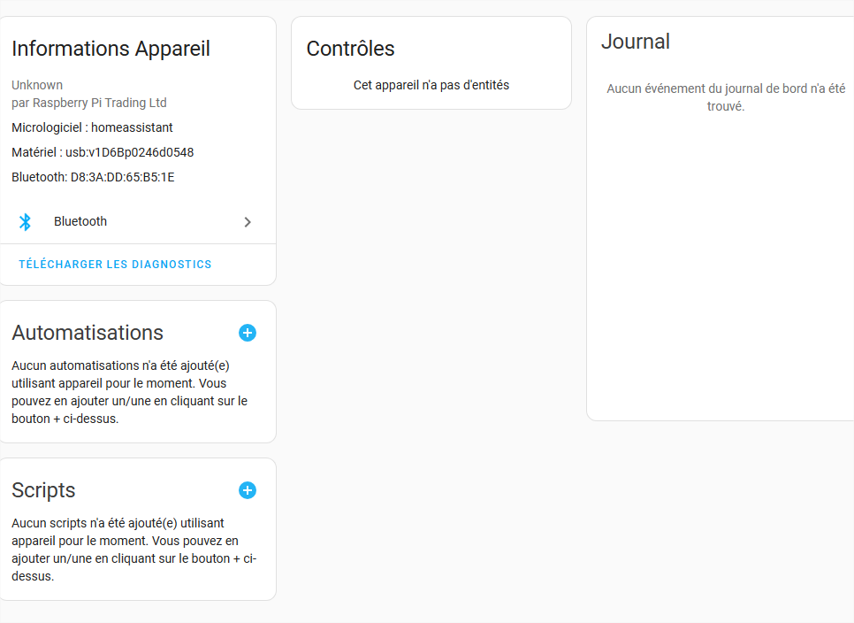

Tout simplement que je n’arrive pas à accrocher l’émetteur depuis mes smartphones. Je lance la découverte d’appareils et aucun ne détecte le Raspberry.
Euh. En principe je l’ai dans le RPI IV sur lequel est installé le serveur.
Le transmetteur, le transmetteur, le transmetteur… euh ?
Ça t’aide à m’aider ?

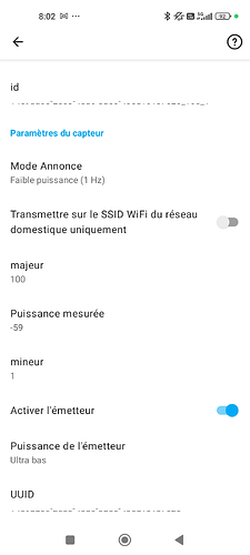

Il faut que tu installes l’intégration ibeacon dans ha. Ensuite dois activer la balise ibeacon de ton compagnion app. C’est le capteur émetteur ble.

Dans le paramétrage de ton capteur BLEA LE tout en bas tu as le uuid a copier coller.
Je ne vois pas où ça se trouve :pensive:
Tout en bas (UUID) :
Ah ! Okey. J’aurai dû prendre un autre café.
