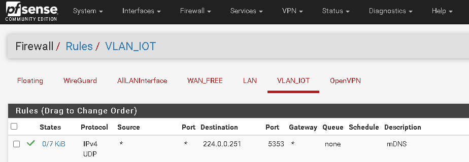

Si ça peut aider, pour moi cela semble fonctionner…
Suivant ce post
https://www.reddit.com/r/PFSENSE/comments/nhhhfu/mdns_not_working_across_subnets/
Dans le pfsense, il faut ajouter ces paramètres à chaque vlan…
image924×320 6.32 KB

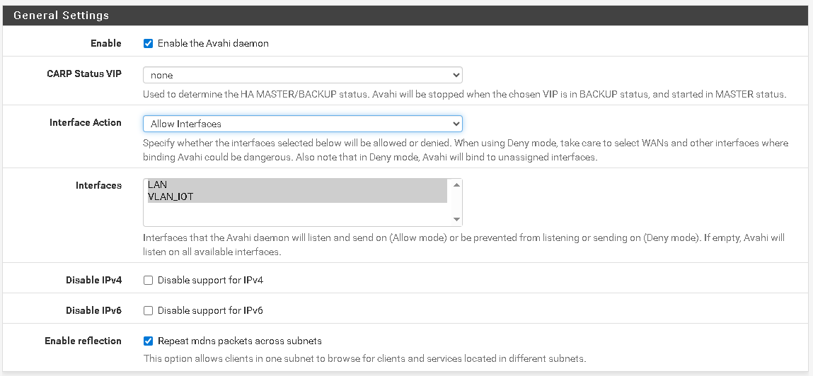

J’ai aussi installé Avahi avec ces configurations basiques
Une fois ces 2 conditions remplies en plus des règles existantes sur le pfsense, j’ai de nouveau accès à mes prise sonoff S20 et S26 se trouvant sur mon réseau IoT alors que mon HA est sur le LAN.
image1149×532 10.5 KB
