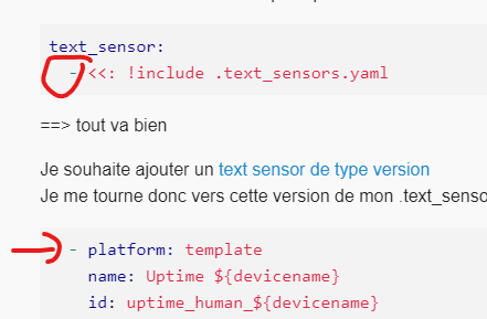

le tiret entouré de rouge ne sert a rien vu qu’il est en dessous… tu te retrouve dans ton fichier avec 2 - a la suite…; d’ou l’erreur.
et pour faire simple, je mettrai le « text_sensor: » dans le fichier sensors… pourquoi le sortir de là ?
comme ça, tu fais directement l’include sans espace dans ton fichier principal.

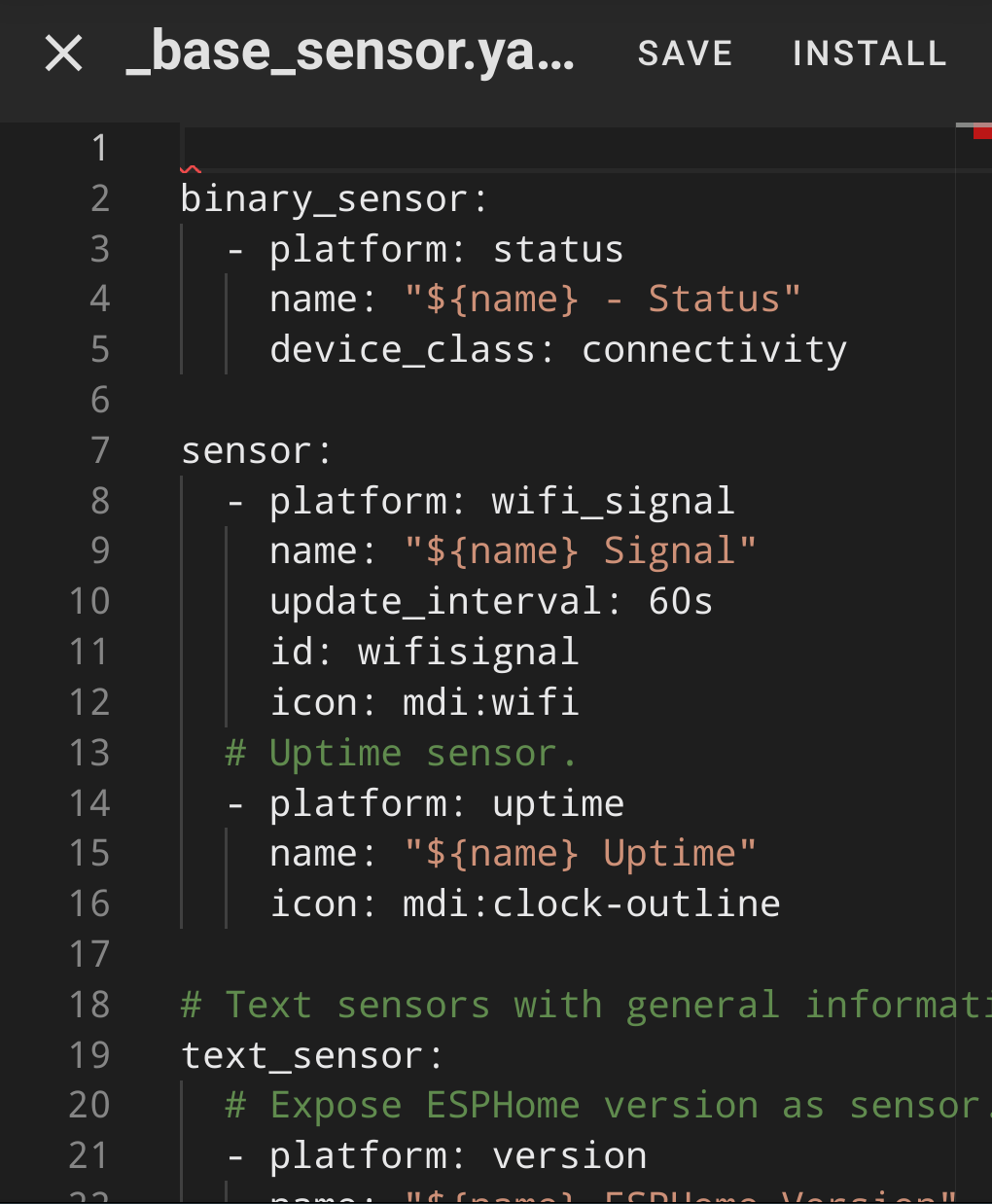

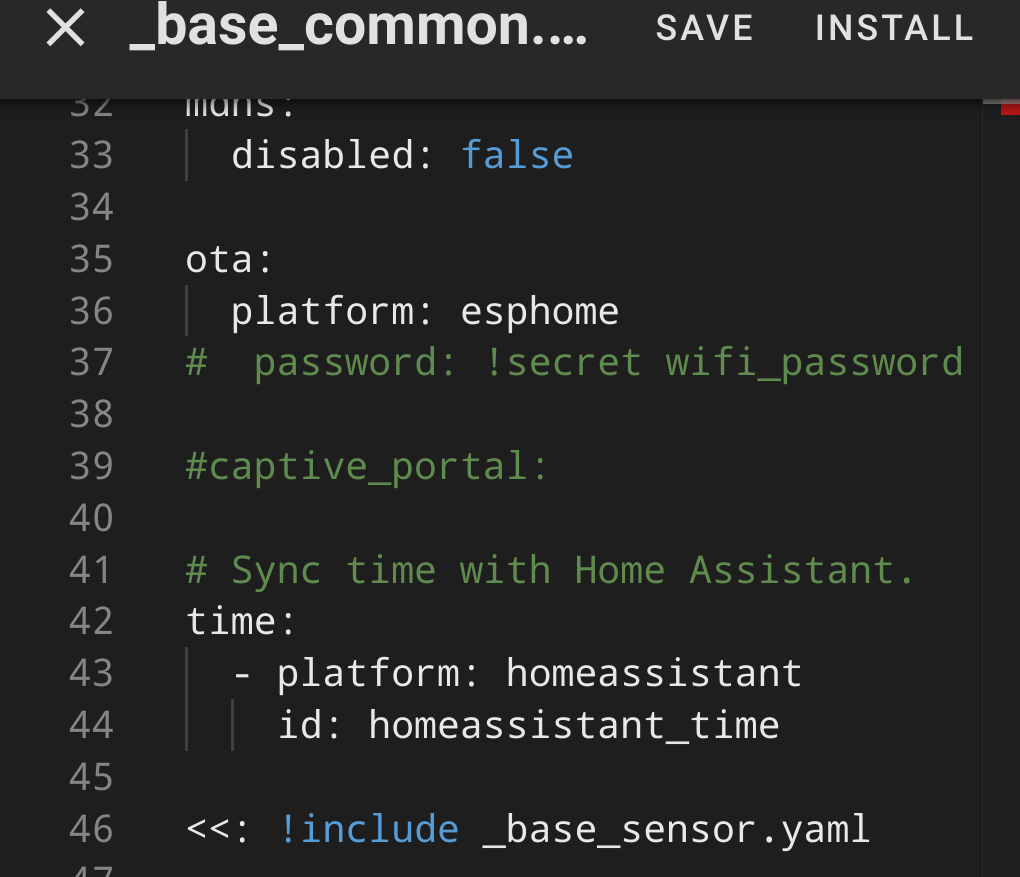

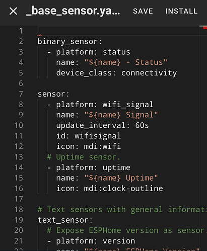

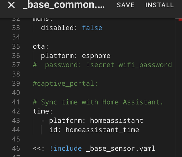

Moi j’inclus dans mon fichier de bases mes sensors mais pas dans text_sensors, directement à la racine.
