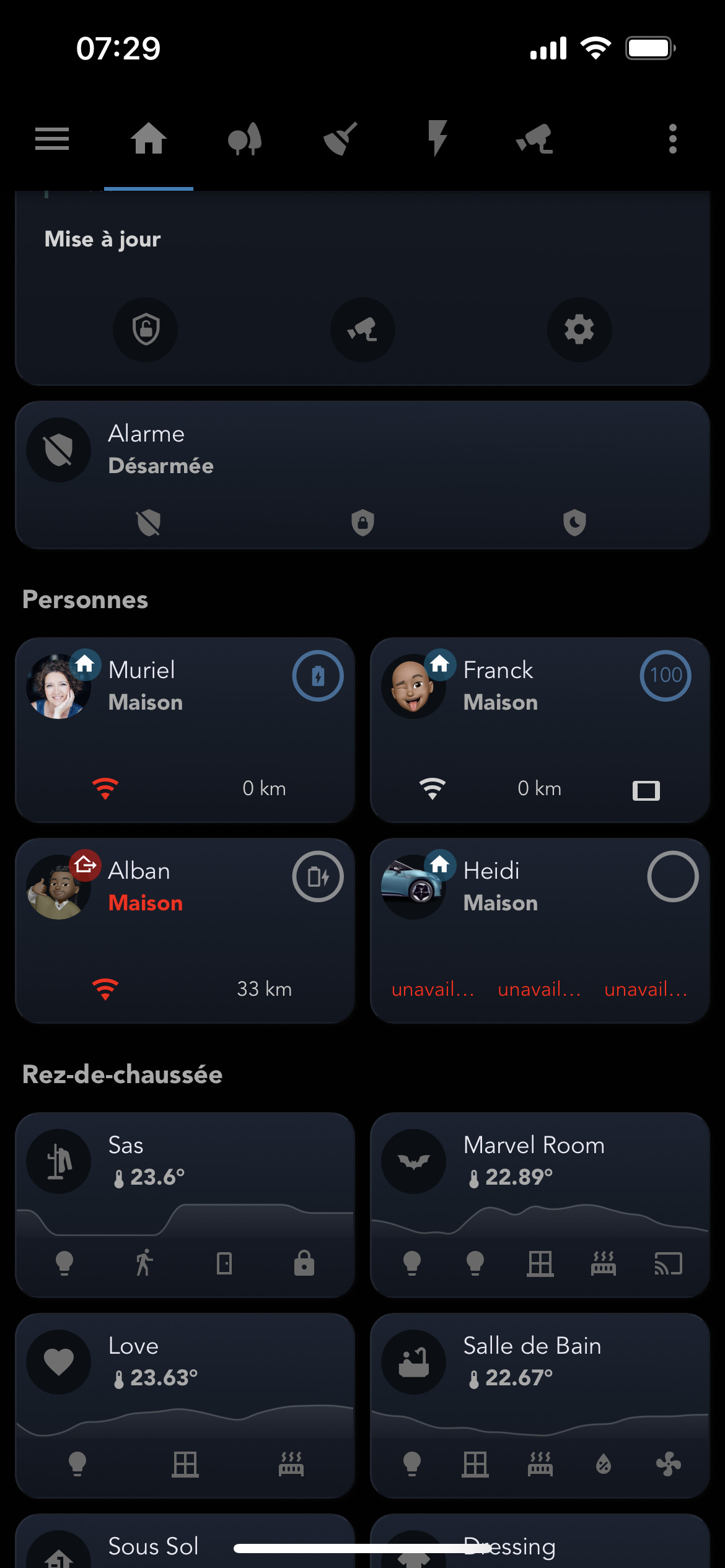

    Exemple :
    Alban a la maison , en fait non …et Lovelace a la maison mais sur la carte position différente .
    Je pense qu un « menu caché m’empêche de modifier » si vous avez la solution, ce serait super de votre part.

Merci pour ta réponse .
J’ai effectivement utilisé « modifier tableau de bord »etc…mais pas de possibilité de modification (voir photo)
Et le yaml est très très court …:
