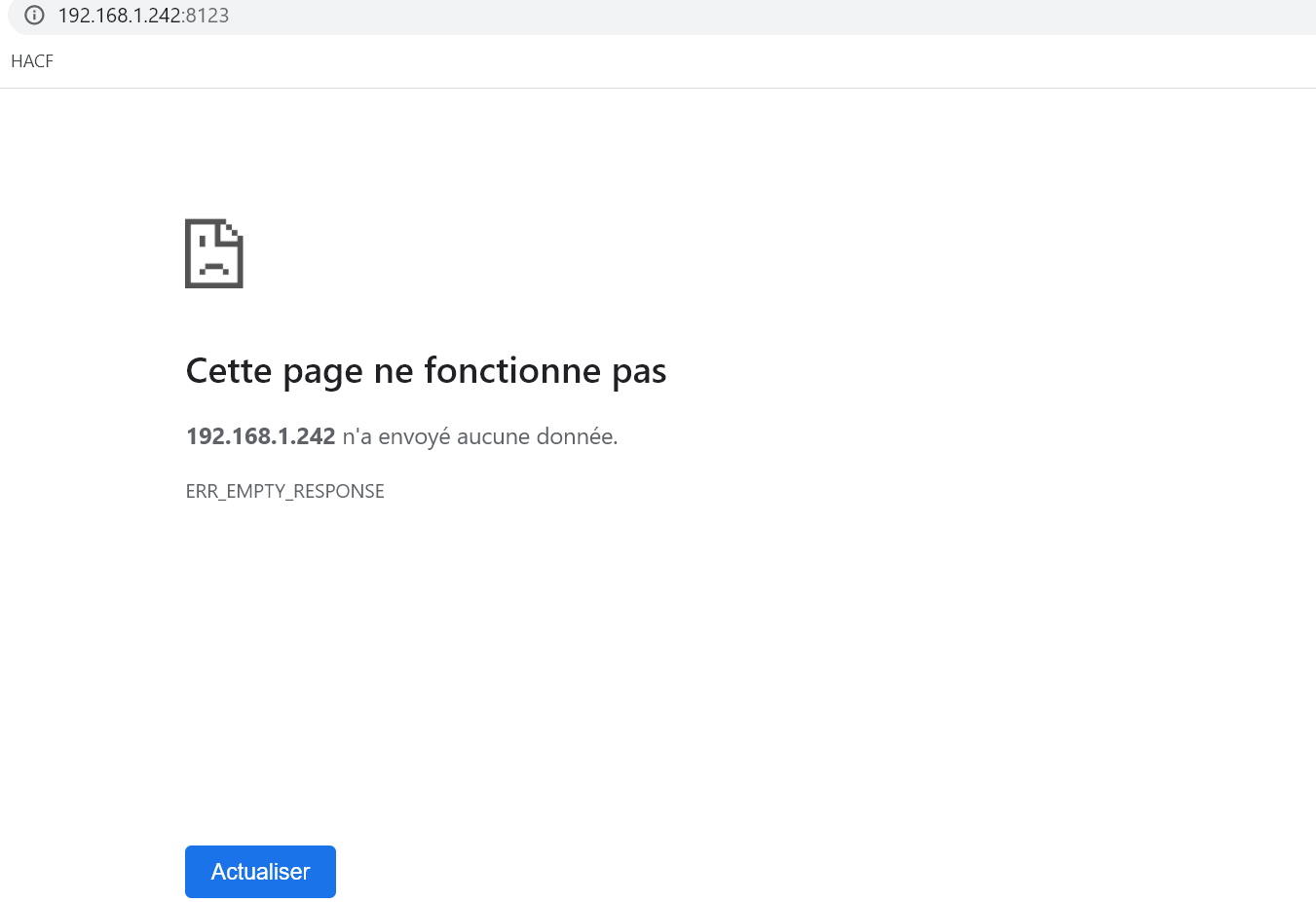

si je tape mon ip en http → http://10.0.0.58:8123
j’obtiens ce message :
La connexion a été réinitialisée
La connexion avec le serveur a été réinitialisée pendant le chargement de la page.
Le site est peut-être temporairement indisponible ou surchargé. Réessayez plus tard ;
Si vous n’arrivez à naviguer sur aucun site, vérifiez la connexion au réseau de votre ordinateur ;
Si votre ordinateur ou votre réseau est protégé par un pare-feu ou un proxy, assurez-vous que Firefox est autorisé à accéder au Web.

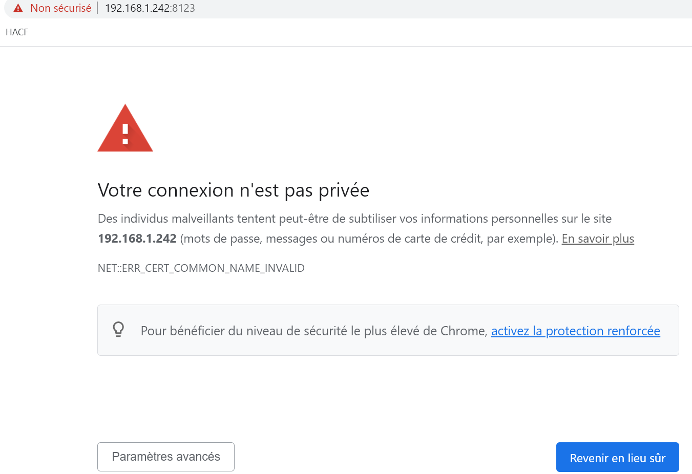

Alors sur firefox là ou cela fonctionnait avant en http ://@ip:8123 cela ne fonctionne plus, par contre en voyant que tu étais sur chrome j’ai eu l’idée de tester sur un autre navigateur et la je me retrouve comme toi avec une page en http pour laquelle je dois ajouter une exception…je n’y comprends plus rien (edge utilisé poue l’essai)

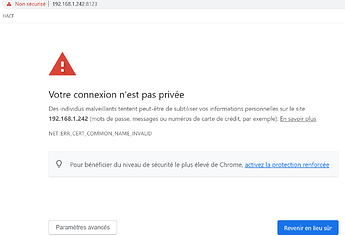

t’as des addons nginx reverse etc. d’activé ? moi je n’ai rien et j’ai le fonctionnement comme je l’ai mis sur les photos. C’est le fonctionnement par défaut suite à l’activation du ssl

De ce que j’ai compris de ta situation, et avec les add-on désactivés, tu n’as plus que https de disponible.
Donc, http://monip:8123 ne marchera plus.
Ensuite, si tu veux faire httpS://monip:8123, là, le comportement va varier avec le navigateur utilisé et la version de ce navigateur.
Le certificat que tu as installé c’est pour l’hôte ha.mondomaine.fr et pas pour monip (192.168…).
Chrome t’envoie une insulte comme quoi il y a sans doute un méchant qui prétend être ce qu’il n’y pas puisqu’il y a une différence entre monip et ha.mondomaine.fr. Mais, chrome est (encore) gentil et te laisse dire « oui, je sais mais je veux le faire quand même ».
Firefox était gentil et on pouvait faire de même. Avec les versions récentes (je dirais moins d’un an), ce n’est plus possible.
Ce qui serait vraiment cool serait que HA puisse faire du HTTPS et HTTP en même temps, mais, malheureusement ce n’est pas (encore?) possible.
C’est pour cela qu’une solution possible consiste à utiliser un reverse proxy (add on nginx ou caddy) que l’on utilisera pour les accès HTTPS externe qui marchera HA restant en HTTP et donc accessible en direct en HTTP.
