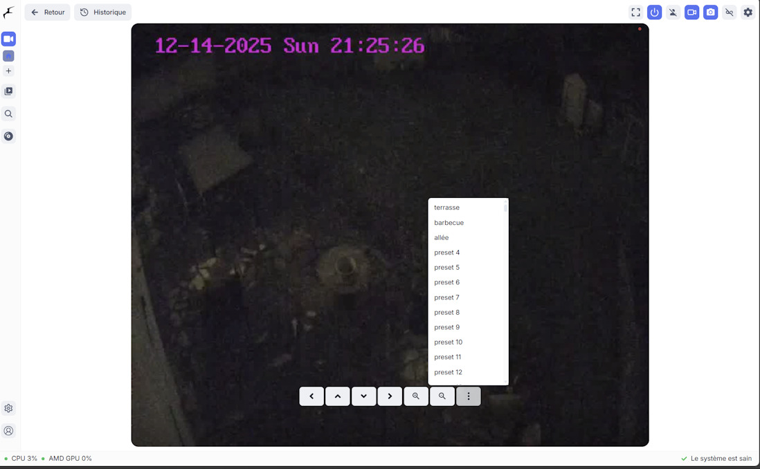

Je vois ma caméra (flux basse résolution) sur Frigate.
Aussi bien sur Frigate en direct que sur le Frigate Proxy sur le Home Assistant.

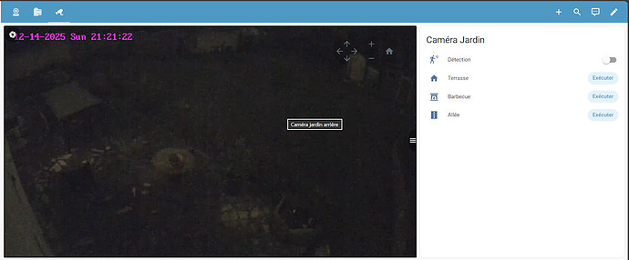

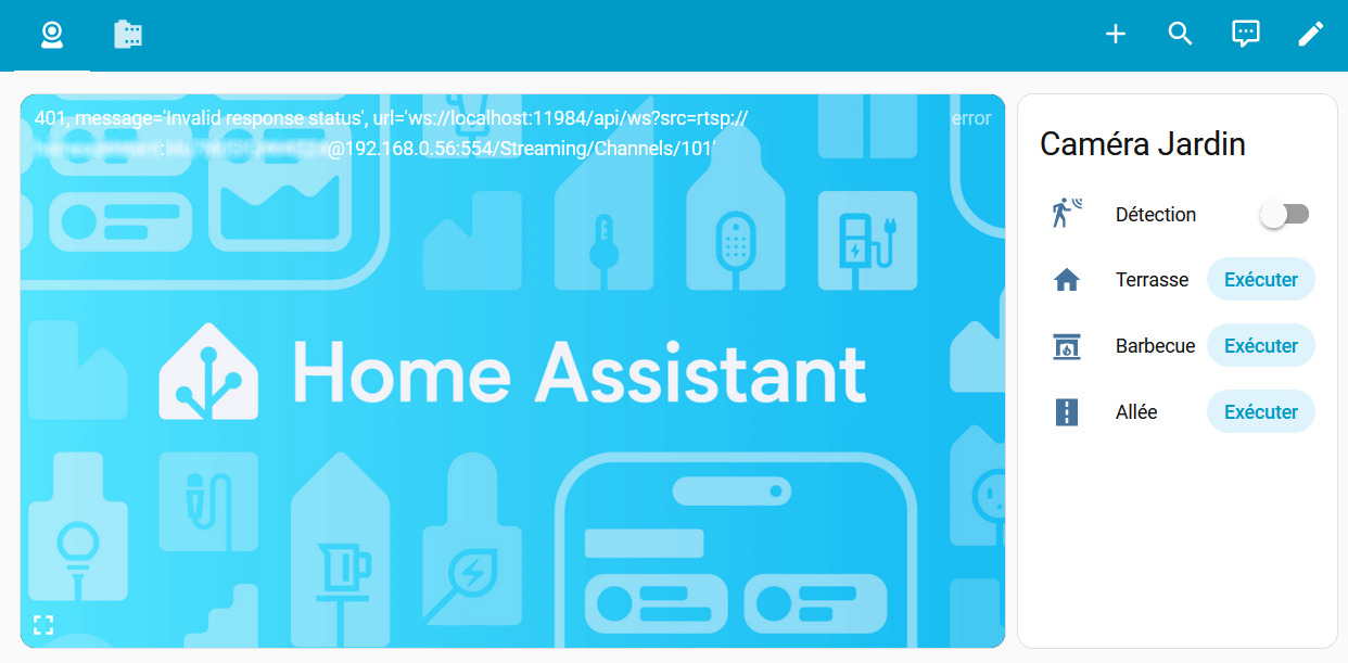

Par contre, cela ne fonctionne plus sur la vue caméra :

Je pense que le problème se situe au niveau de WebRTCCamera, on voit que le serveur est : http://localhost:11984/
Où est ce serveur ?
Comment se configure WebRTCCamera ?

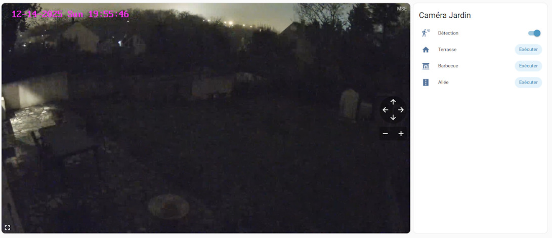

Voilà l'image que ça me donne :
Ce qui semble poser problème c'est le http://localhost:11984/

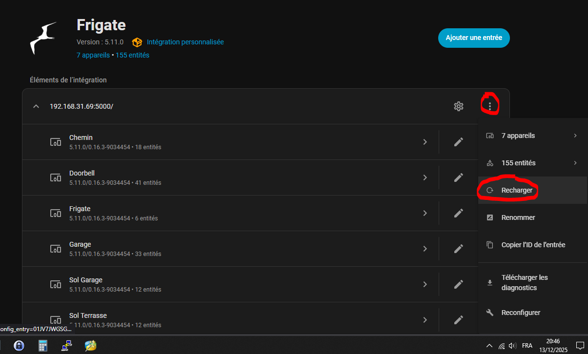

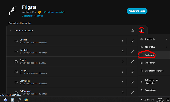

Côté Home Assistant, il te faut le module complémentaire Frigate Proxy ainsi que l’intégration Frigate pour que tout fonctionne.
Si tu les as déjà, tu peux essayer de recharger l’intégration :

Ces flux sont disponibles via l’intégration Frigate, à condition que MQTT soit correctement configuré dans le fichier config.yaml de Frigate sur ton autre machine.
Edit :
Change les noms d’utilisateur / mot de passe pour mqtt et les caméras, j’ai mis les bonnes IP normalement. Tout en bas, adapte le numéro de version à la version Frigate que tu utilises, ne me demande pas pourquoi, mais c’est configuré comme ça chez moi, ça fonctionne , donc je ne touche pas :sweat_smile:
Si ça fonctionne sur frigate, retourne sur HA et recharge l’intégration Frigate pour mettre à jour.
avec cette config, go2rtc devrait etre accessible via http://192.168.0.60:1984 si tu en as besoin, mais normalement ça ne te sert à rien sauf à la mise au point peut être.

J’ai fais comme tu as dit… J’ai supprimé go2rtc de mon config HA : plus d’accès
J’ai remis comme tu as fait dans frigate.
Du coup go2rtc n’est plus accessible en http://192.168.0.52:11984/ mais désormais en http://192.168.0.60:11984/ OK

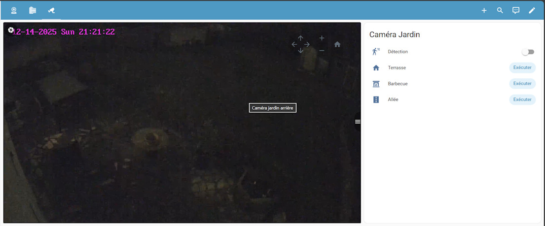

j’ai récupéré mon stream sur HA dans ma carte, j’ai juste modifié le serveur de
server: http://192.168.0.52:11984/
en
server: http://192.168.0.60:11984/
Mais :
Je suis sur un stream MSE (au lieu de RTC), c’est lent à charger, et RTC est plus fluide.
J’ai perdu (ça doit être moi avec mes styles) les flèches pour bouger la caméra ainsi que le bouton de zoom qui sont en sur impression, avec la carte :
title: Caméras

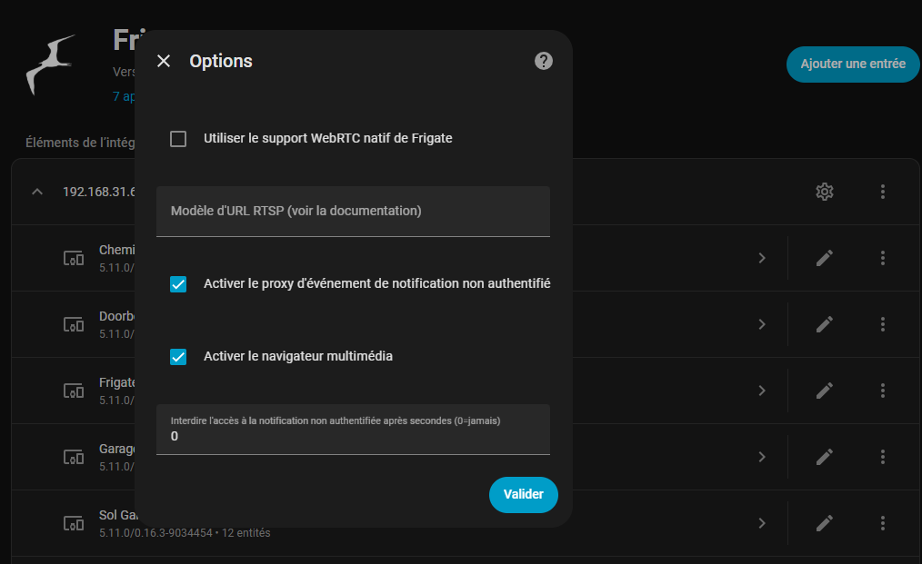

Et au niveau de l'integration Frigate, j'ai ça (aucune idée si ça peut t'aider):

Dans ton serveur, tu as un 1 de trop, c'est 1984 au lieu de 11984 maintenant vu que tu est hors HA, mais comme tu peux le voir, je ne m'en sert pas.
Ne pas streamer depuis ta caméra comme tu le fait : //login:mdp@192.168.0.56:554/Streaming/Channels/101
passe par le flux de sortie de go2rtc, ça sert à ça
Bon, plein de trucs qui tombent en marche.
  • Le port 11984 c’est dans les ports du docker, j’ai modifié pour mettre 1984 et ça fonctionne comme quand j’avais mis le port 11984 (j’ai modifié docker + carte)

  • La carte a été corrigée, j’ai désormais les flèches et le zoom

J'ai fais des modifs, la carte fonctionne sans le onvif. Pour le moment je tente de faire fonctionner le onvif sous frigate mais il me dit :
Unable to get Onvif media profiles for camera: camera_jardin: The action requested requires authorization and the sender is not authorized
Or j'ai mis le login / password des caméras (en fait j'en ai essayé plein). Et je sais que ça marche parce qu'avec l'intégration OnVIF ça fonctionne. Mais j'aimerais désormais que tout passe par Frigate !

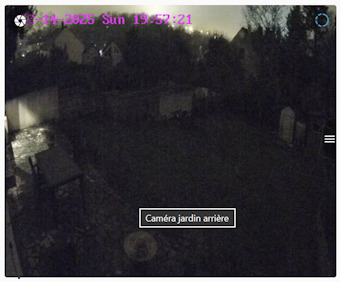

Avec l'ancienne carte j'ai ça :
Actuellement j'ai ça :
D'ailleurs il y a les 3 lignes à droite pour voir les notifications, elle est pas mal cette carte !!
Par contre, j'aimerais 2/3 de la largeur pour la vidéo et 1/3 pour les boutons et ça, ça ne fonctionne qu'avec type: custom:layout-card et après on est obligé de tout faire en yaml !!
Pour ton message d’erreur sur la partie ONVIF, regarde dans ta caméra si tu n’as pas un utilisateur spécifique pour la partie ONVIF avec des identifiant différent de ton rtsp, moi j’ai mis le même dans l’exemple, mais ce n’est peut être pas le cas en réalité.
Contrôle aussi le port, il est peut être différent sur ta caméra
Au niveau de la carte advanced camera card, la roue bleu en haut à droite disparait elle au bout de quelques secondes ? Elle devrait normalement une fois que le flux direct fonctionne
Ca marche (en ce moment même) avec l’intégration ONVIF de HA !
Oui la roue bleue disparaît et la taille de l’image change.
PUT*** ça marche ! J’ai un login / mdp admin, un pour frigate et un pour home assistant.
Ils ont tous les mêmes droits.
En utilisant celui pour home assistant ça marche mais je ne comprend pas pourquoi !
Bon ça ne doit pas être méchant comme problème si ça fonctionne via une autre integration, tu as tenté de recharger l’intégration Frigate depuis l’ajout de l’ONVIF dans le config.yaml ?

Bon,j'ai réussi à faire ma carte :
Non c'est de la merde, on perds l'édition en mode graphique !
Avec ce code :
title: Caméras
icon: mdi:cctv
path: camerasaaaaa
layout_type: grid
layout:
  grid-template-columns: 2fr 1fr
  grid-template-areas: |
    "left right"
  - type: custom:advanced-camera-card
    view_layout:
      grid-area: left
    cameras:
      - camera_entity: camera.camera_jardin
        icon: mdi:cctv
        always_error_if_entity_unavailable: true
        go2rtc:
          modes:
            - webrtc
            - mse
            - mp4
            - mjpeg
          stream: camera_jardin
        frigate: {}
        live_provider: go2rtc
        title: Caméra jardin arrière
        dimensions:
          layout:
            pan:
              x: 90
              "y": 0
            fit: contain
    menu:
      buttons:
        cameras:
          enabled: true
        ptz_controls:
          enabled: false
    live:
      controls:
        ptz:
          position: top-right
          hide_zoom: false
    dimensions:
      aspect_ratio_mode: dynamic
  - type: entities
    view_layout:
      grid-area: right
    title: Caméra Jardin
      - entity: switch.camera_jardin_detect
      - entity: camera.hikvision_ds_2de2a404iw_de3_mainstream
        type: button
        show_state: false
        icon: mdi:home
        show_icon: true
        tap_action:
          action: call-service
          service: onvif.ptz
          service_data:
            entity_id: camera.hikvision_ds_2de2a404iw_de3_mainstream
            preset: 1
            speed: 0.1
            distance: 0.5
            move_mode: GotoPreset
        type: button
        show_state: false
        icon: mdi:fireplace
        show_icon: true
        tap_action:
          service: onvif.ptz
          service_data:
            preset: 2
            speed: 0.1
            distance: 0.5
        type: button
        show_state: false
        icon: mdi:road
        show_icon: true
        tap_action:
          service: onvif.ptz
          service_data:
            preset: 3
            speed: 0.1
            distance: 0.5
visible:
  - user: 5bb64ed555e3459695a3479aab811da6
  - user: 045613fc38e24808a67f8d0297279883
  - user: 42a610eac34e4d85875083a075b99157
  - user: e9c412c3f5074921a40a183b9d8156e4
  - user: 1c1bbb38d60d4bccb756ec4835d82479
  - user: 8483fb3624b64e35b1e068d234d11c68
  - user: 2c12e11ead17411e82fe4bf7eb1e102d
Reste que la partie droite qui est super pratique ... fonctionne sous Frigate (première fois que je vois une intégration récupérer les libellés, regarde :
Tu sais comment on affiche les pré-réglages dans la carte (autre que dans Frigate ?) Parce qu'avec ça j'ai plus besoin des boutons !!
Edit : impossible de re-créer un utilisateur qui fonctionne avec le PTZ. Là, j'utilise celui de Home Assistant !
J'espère que c'est pas HA avec Onvif qui fait en sorte de correctement initialiser la caméra sinon lorsque je retirerais OnVIF ça ne fonctionnera plus à nouveau !!!
En tout cas, si je perd ce user, je perd le PTZ !
Pour le ONVIF, une idée comme ça, peut être que tu peux n’avoir qu’un seul utilisateur, et vu que tu as toujours l’intégration dans HA de connecté tu ne peux pas en avoir un deuxième. A voir quand tu auras supprimé cette intégration.
Aucune idée pour les presets, regarde dans la doc de la carte ou sur le github
Edit : Je te confirme que les presets peuvent être affiché sur la carte, mon ami les a de sur sa carte, donc pas de raison que tu ne puisses pas les avoir.
