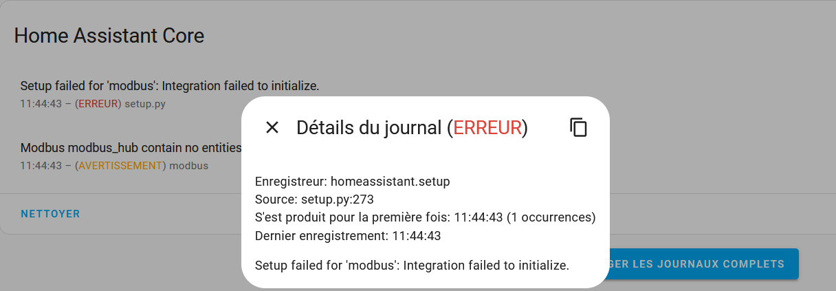

J’ai le message suivant qui remonte dans les notifications :
Une piste … peut-être… la configuration du port ? J’ai déjà essayé de remplacer par /dev/ttyUSB1 , mais ça reste KO.

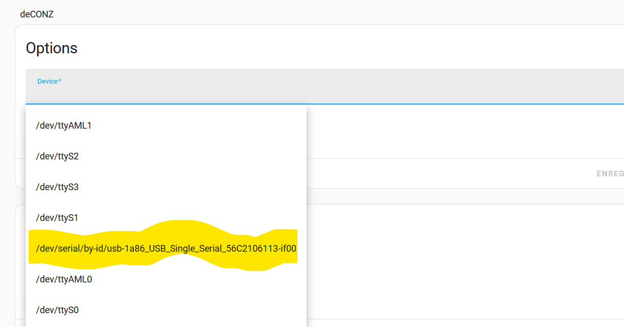

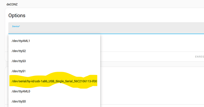

J’ai approfondi le sujet … ça pourra servir à d’autres !
Dans la configuration du module complémentaire (Deconz) , dans la partie configuration , j’ai pu identifier le libellé de mon convertisseur USB/RS485.
A partir de ces informations j’ai renseigné le fichier configuration yaml >> méthode toujours KO ! (Je ne sais toujours pas pourquoi)

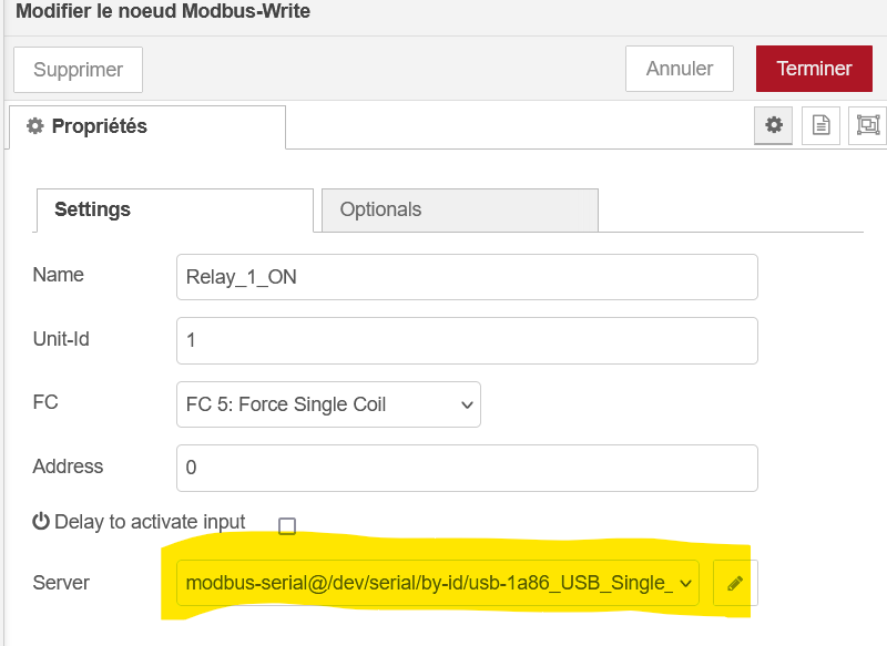

Par contre :slight_smile: , dans Node-RED , j’ai paramétré ces informations comme suit :
Et à partir de cela , tout est devenu fonctionnel !

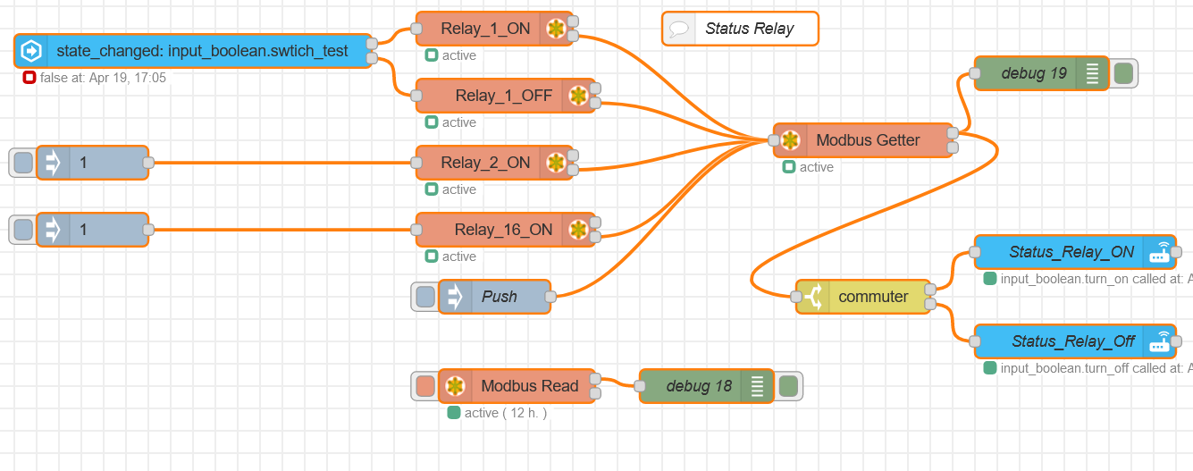

Salut David,
Je tombe seulement la dessus mais j’utilise également le Modbus via Nodered, je trouve ça plutôt simple et visuel.
Voici un de mes flux à l’époque si cela peut également servir.
