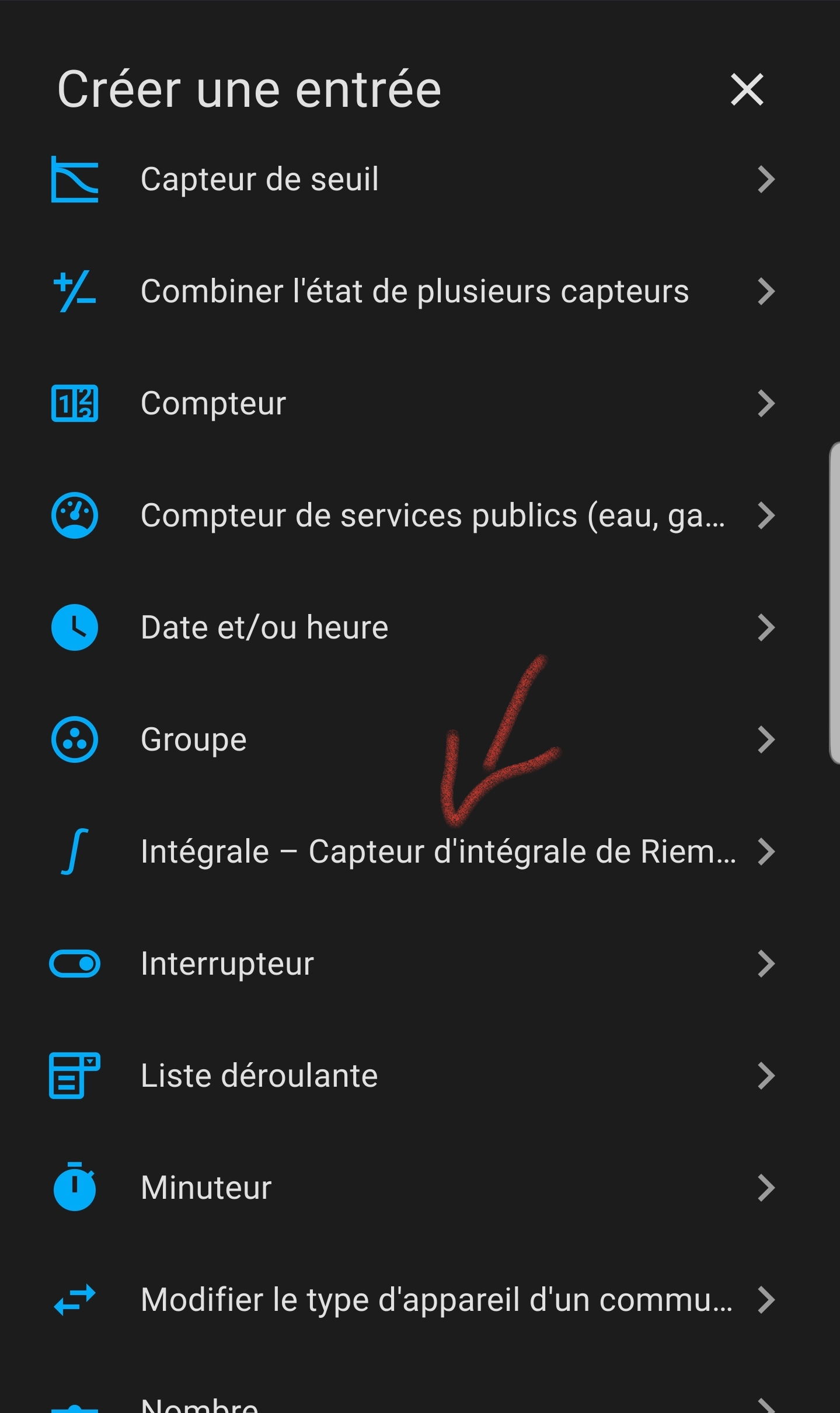

Tu l’as ou ce menu pour l’intégrale de Riemann?
Dans la création d’entrées.

Ensuite, aller dans Appareils et services / Entrées puis « Créer une entrée » de type Intégrale.
Lui donner un nom, genre « Énergie prise xxx », capteur d’entrée = votre entité dont je parle au dessus, prefix métrique = k, laisser tout le reste par défaut.
Une fois fait, attendre à minima 1h. Vous aurez alors un capteur en kWh avec l’énergie correspondant à la puissance consommée sur la prise. Ce capteur peut alors être utilisé dans le Dashboard énergie

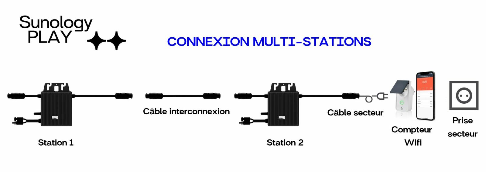

Ce serait possible d’avoir un schéma de comment tes panneaux sont branchés sur ta prise tuya.
Ce sont des panneaux avec micro-onduleurs donc !?

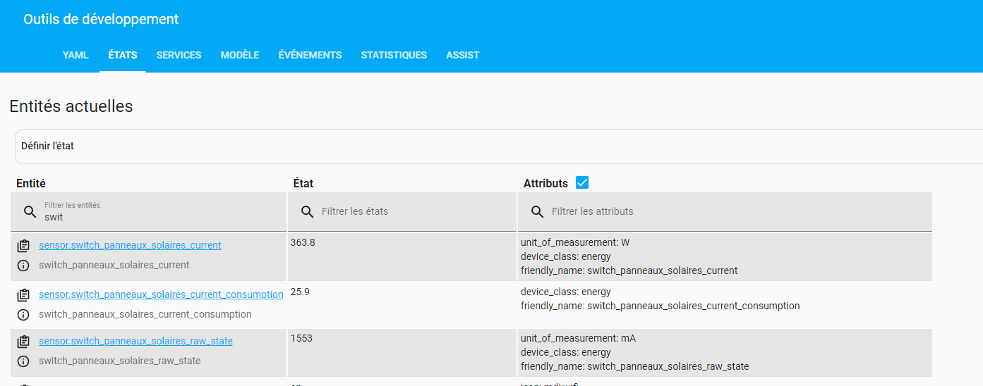

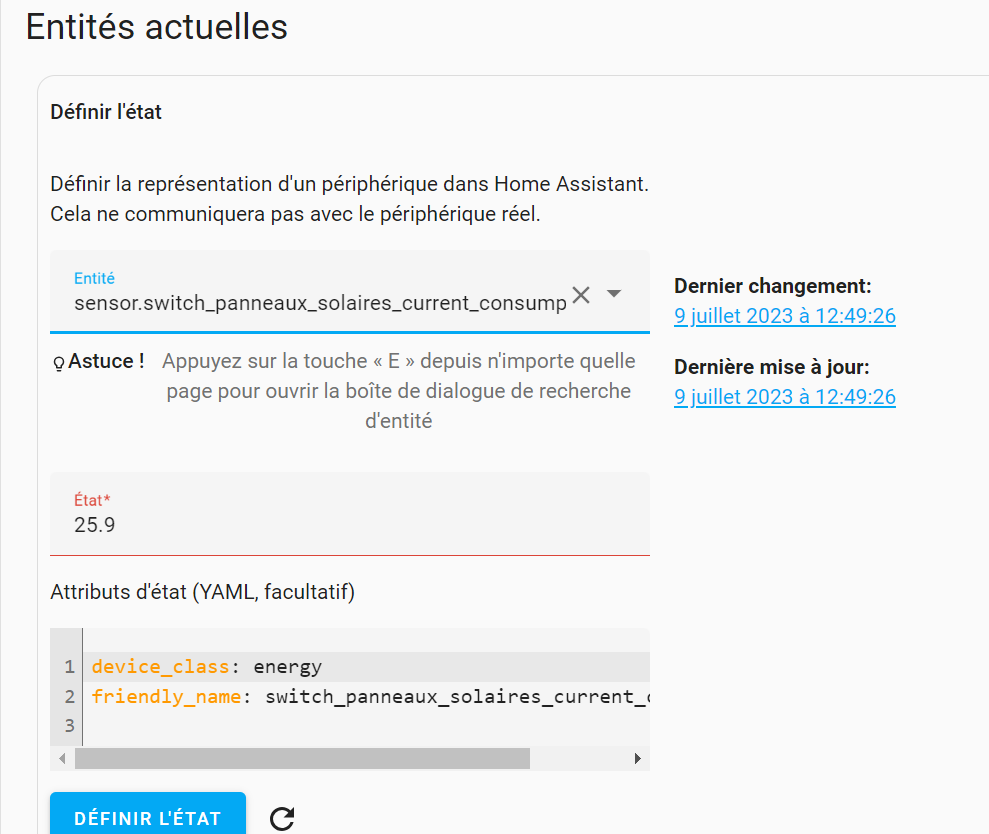

Il y a un souci avec vos sensor. Ils ne devraient pas avoir la device_class égale à energy si l’unité est autre que kWh.
Un sensor en Watt devrait avoir device_class = power. Quelle integration vous a crée ces capteurs ?

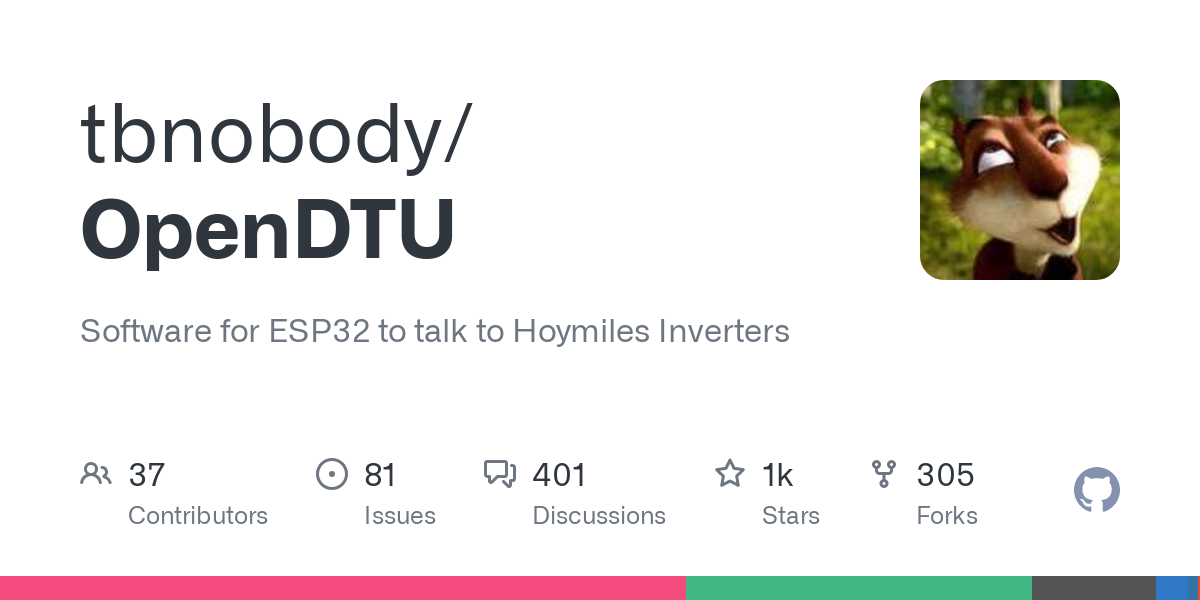

A savoir que les panneaux sunology viennent avec des MO Hoymiles. Ces MO envoient leur données en 2,4Ghz. Ainsi avec un ESP, un composant NRF24L01+ et le firmware OpenDTU suivant, vous pouvez récupérer toutes les données des MO bien mieux qu’avec la prise.
Voici les comment sont branché les deux panneaux ensemble et sur la prise tuya.

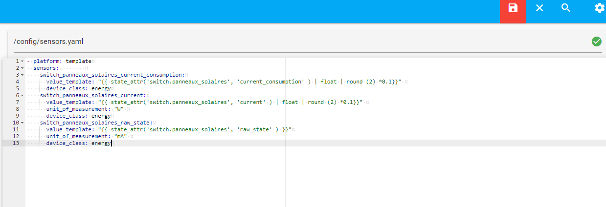

Je les ai ajouté comme sensors
J’ai fait peut-être une erreur de configuration ?
Pouvez-vous faire une capture de l’appareil ? ou on peut voir les capteurs ?
Avez-vous customisé les entités en modifiant les device_class pour essayer de les ajouter au dashboard énergie ?

Ah oui il y a des erreurs :smiley:
Le premier sensor est bon.
Le second devrait avoir device_class: power
Le dernier, device_class: current
