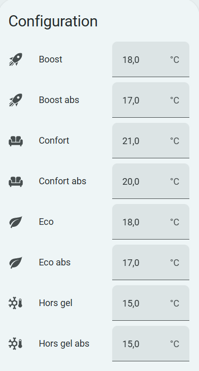

Actuellement ce que j’ai / souhaite (pour compléter mon installation) :

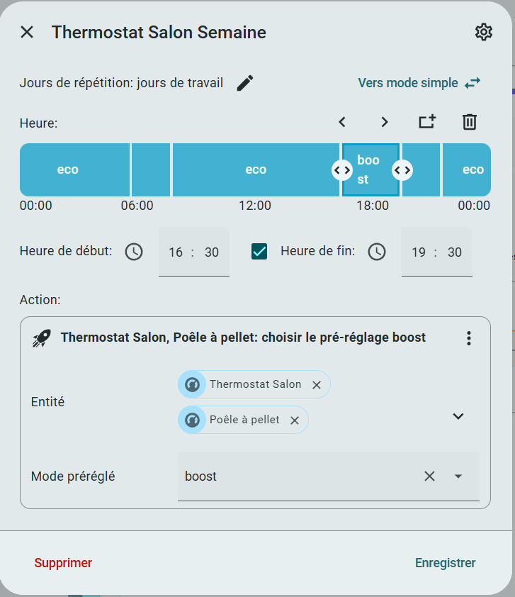

J’ai mis un planning comme ceci :
eco - boost (celui qu’on voit pas) - eco - boost - confort - eco
Avec ces valeurs pour le climate du poele :
L’idée de base était de minimiser l’utilisation de mes chauffages électriques (qui sont toujours fonctionnel) avec cette configuration, qui me permet de faire le tampon en mode confort, et ne pas utiliser le poele pour peu de temps
Les réglages du climate des radiateurs :
En gros, quand je passe en boost. C’est le poêle qui chauffe. En confort, c’est l’électrique, pour “maintenir la température”, et eco quand je suis pas là, et c’est l’électrique qui gère. Mais dans ma tête, le poêle doit démarrer et s’éteindre tout seul, et seulement 2 fois par jour pour ne pas “trop” l’user. Mais c’est la que je fais peut être fausse route.

Le tout piloté par un Scheduler qui contrôle le passage du preset eco au preset boost.
