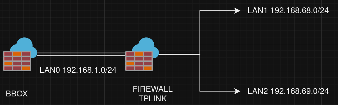

deja pour faire les choses plus proprement tes réseaux devrait ressembler plutot à ça
de façon a ce que tes 2 (V)LAN soient gérés par ton firewall TPlink voir derrière un switch manageable afin de gérer ces 2 réseaux via des VLANS (plus souple)
quoi qu’il en soit tu aura du routage entre les lan 1 et lan 2 et donc pas de mDNS pas d’UPNP ni de découverte des mac adress mais pour cela il existe des outils pour faire communiquer les 2 réseaux
mais est ce que dans ce cas ce n’est pas plus simple de mettre ton serveur HA sur le LAN2 (dit domotique) et que de toute façon sera toujours joignable depuis ton LAN1 (dit bureautique) via http/ssh/cifs
Bas surtout que les routeurs font du nat entre les interfaces LAN → WAN donc complique la vie
fait comme @ddfdom l’indique ta box vers ton routeur et tous tes équipements de la maison dans le/les lan de ton deuxième routeur, aucun équipement sur ta bbox à part ton Tplink (déjà, tu vas t’enlever des soucis potentiels en faisant sa)
Upnp, il faut le désactiver !
Et le mDNS comme indiquer ne peut fonctionner qu’au sein d’un même domaine de brodcast/propagation (réseau, VLAN).
Il y a des solutions qui permettent de faire de la « propagation mDNS » comme l’installation/configuration d’un proxy mDNS sur ton Tplink (si c’est faisable… je ne sais pas), un des plus connus est Avahi
